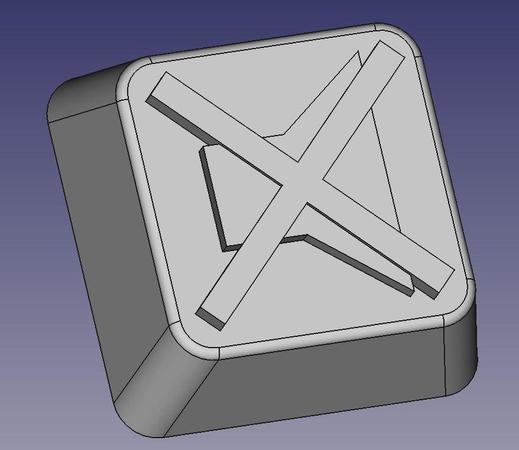

Ultimake Cura 4.13.1 stampa solo una parte dell'oggetto con Artillery Genius

Ciao dziobu grazie per il tuo supporto, ho risolto 🥴 ... mettendo i due oggetti nella vista laterale in Freecad risultavano staccati 🤔, scusate....- 4 risposte
ValerioBI ha risposto a ValerioBI nella discussione Software di slicing, firmware e GCode
Ciao grazie della risposta - Come appare? ecco qui (non appena apro il file stl in cura) -STL è corretto (un oggetto corretto e chiuso)? Sono un principiante, non ho idea di come verificarlo in Freecad, questo e' il modello- 4 risposte

Ciao a tutti, mi succede una cosa curiosa e non so se inputarla ad Ultimaker o alla mia stampante (credo sia dipeso dal software): dopo aver disegnato il prototipo in freecad, ho importato il seguente oggetto in ultimaker cura Poi l'ho ruotato di 90 gradi sul piano di stampa L'ho "affettato" 🙂 e poi l'ho salvato sulla chiavetta per stamparlo con la mia artillery genius inserendo i supporti, ma purtroppo mi stampa solo la parte della basetta (vedi foto), qualche consiglio?, grazie Di seguito il risultato- 4 risposte

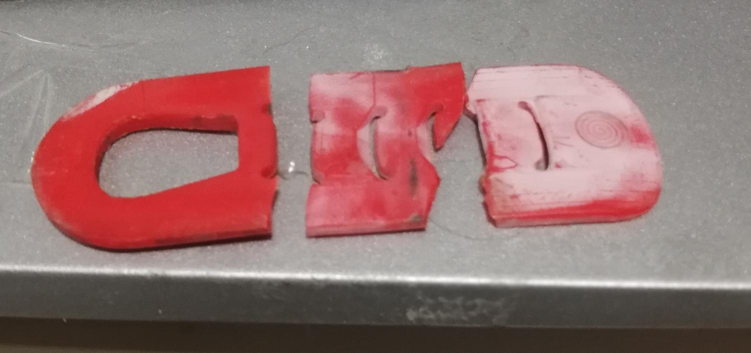

Ciao a tutti, ho creato questo semplice supporto, l'ho ruotato in cura (versione 4.13.1), poi ho provato a stamparla ed ad un certo punto la stampante ha iniziato a non stampare correttamente (Ha provvocato questo scalino): Materiale: PLA (Geetech) Qualche suggerimento? -

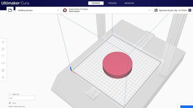

Ciao a tutti, usando cinema 4d per creare oggetti da stampare in 3d ed esportandoli in formato .strl, una volta caricati in cura me li ritrovo sempre di dimensioni errate, in dettaglio, in cinema 4d imposto: la scala del progetto in millimetri. poi imposto l'oggetto di dimensioni 20x20x20 poi esporto in .stl e mi viene richiesta la scala, che ovviamente è "millimetri" importo il file .stl in cura ed ottengo le dimensioni dell'oggetto corrette Se creo altri oggetti quali per esempio il torus o il cilindro vanno tutti fuori scala, cosa sbaglio? grazie -

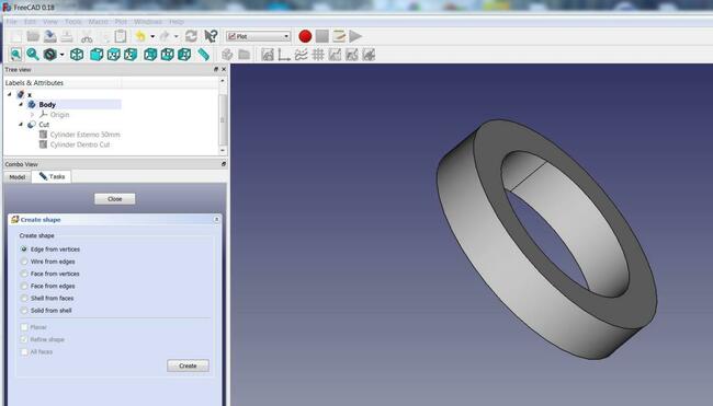

Buonasera a tutti, ho creato una semplice cilindro cavo da 50mm di raggio in Freecad (ver. 0.18), la cavità l'ho ottenuta da una sottrazione booleana di due cilindri aventi diametri diversi, e poi l'ho esportato come .stl in Ultimaker Cura (ver. 4.12.1), ma mi ritrovo sempre l'oggetto pieno e non cavo, che cosa ho sbagliato?, scusate sono un novizio di 3d, grazie. -

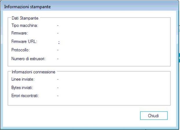

Ciao a tutti, come al solito prima di scrivere qui ho cercato (sicuramente male....) come poter connettere la stampante in oggetto con un pc per poter inviare le stampe tramite connessione USB e non con una chiavetta, il sistema operativo vede la stampante, ma non ne riesce a trovare i drivers, ho guardato sul manuale e nella chiavetta ma non ve ne' traccia, e nemmeno sulla rete. Con Repetier Host (Il software allegato nella chiavetta, dopo averlo installato mi dice che non è possibile connettersi alla stampante, vedi immagine), probabilmente è necessario un drivers che reinstrada la COMX (Ovvero la COM2 o la COM3 da programma) su flusso USB. In alcuni esempi (https://www.geogebra.org/m/hxhz33bg) si menziona la necessità dei seguenti drivers Arduino drivers CH340/CH341 drivers Ma nel mio portatile, queste periferiche non figurano, qualche dritta come procedere? grazie -

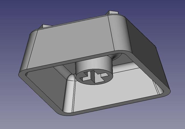

Ok ragazzi, grazie del supporto: - Ho rifatto la taratura del bed (più stretta ovvero con il foglio A4 che viene via a forza, prima era troppo blanda) - Ho messo lo strato iniziale in cura a 0,3 e sembra che va, anche se ovviamente non mi stampa bene, ma a questo punto credo che sia dovuto al file: si tratta di un tasto di una tastiera pc standard e il cilindretto al suo interno non poggia sul piano di stampa, quindi mi ha stampato il perimetro correttamente ma non il cilindretto, vedi prima foto, dopodichè ho inserito un supporto (alla voce di cura "supporto") ed ha funzionato, l'unica cosa, la parte superiore del tasto non ha il pitogramma disegnato nel file originale: allego foto output stampante (scusate la qualità) e quelle prese dal file aperto in freecad. -
