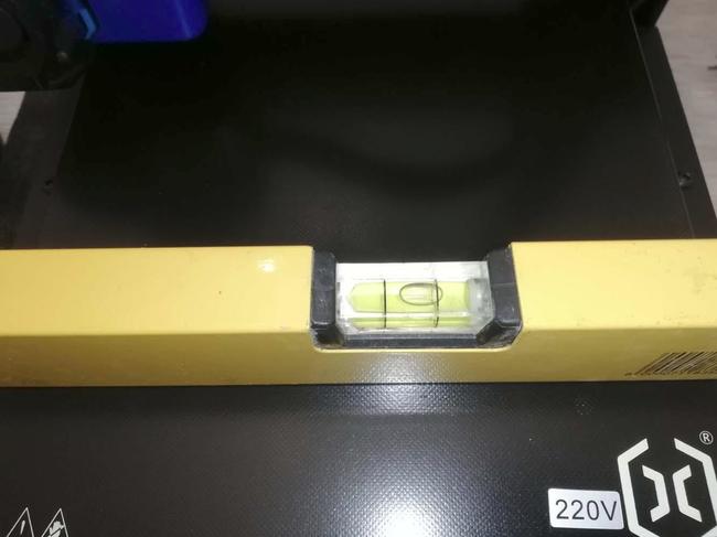

Artillery Genius - rumorosa e messa in piano della stampante
ValerioBI ha risposto a ValerioBI nella discussione Problemi generici o di qualità di stampa
Quello che ho indicato credo che sia una finezza: secondo me è meglio fare lavorare qualcosa che "scorre" in piano per non far sforzare il motore. -
A parte regolare correttamente il piano di stampa con l'estrusore (che sapevo e che è indicato anche sul manuale come operazione da effettuare prima di effettuare la prima stampa) In effetti pur non avendolo visto da nessuna parte il discorso di "mettere in bolla" tutta la stampante perchè comunque credo che lavori in modo più accurato a livello di movimento sugli assi. -

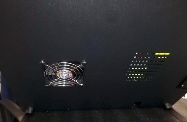

ValerioBI ha pubblicato una discussione in Problemi generici o di qualità di stampa
Ciao a tutti, la mia stampante è veramente rumorosa, ne sono sicuro perchè ho visto dei video su youtube e risulta invece silenziosa: credo che il problem sia il pannello inferiore dove c'e' collegata la ventola, perchè se lo tengo con le mani smette di fare rumore, è sufficiente inserire un pezzo di gomma piuma tra il tavolo e il fondo della stampante e il rumore cessa, penso che si tratti unicamente magari di un filo che tocca con il telaio che propaga le vibrazioni, il problema è che non posso aprire il pannello perchè c'è il sigillo di garanzia 🤔, pensate sia il caso di chiedere assistenza?, oppure dovrei rimuovere l'etichetta ed invalidare la garanzia ma rimuovere il rumore che è veramente forte e noioso. Un'altra cosa, ma non ho letto da nessuna parte, oppure mi è sfuggito, che sia necessario mettere in piano la stampante, effettuando un controllo con una normale bolla infatti non risulta sia perfettamente in piano. -
