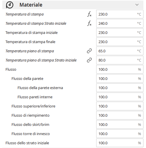

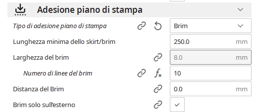

Buonasera a tutti, sono un novizio, dopo aver raggiunto risultati discreti con il PLA e il TPU mediante un'Arillery Genius, ora sto cercando di usare il filamento ABS, dopo alcuni tentativi, usando come test di stampa il famoso cubetto XYZ, mi parte bene, impostando il brim com supporto, ma poi arrivato ad un certo livello si stacca tutto, la base rimane correttamente incollata al piatto e non si imbarca, sembrerebbe quasi che il problema avvenga non appena parta il raffreddamento. Di seguito i parametri modificati in CURA ABS GIANTARM Standard Testati Qualità Altezza dello strato inziale 0,2 0,3 Materiale Temperatura di stampa 220 250 Temperatura di stampa strato inziale 205 250 Temperatura di stampa iniziale 200 250 Temperatura di stampa finale 200 240 Temperatura piano di stampa 60 100 Temperatura piano di stampa Strato Iniziale 60 120 Raffreddamento Velocità Massima della ventola 100 Adesione Piano Stampa Tipo di adesione piano di stampa Brim RAFT Velocità Velocità di stampa 50 40 Velocità di stampa strato iniziale 20 10 Raffreddamento Velocità regolare della corrispondenza dello strato 4 5 -

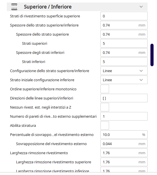

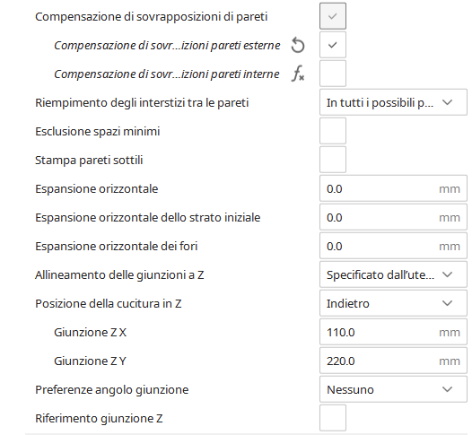

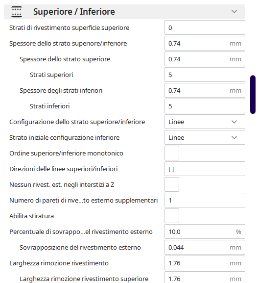

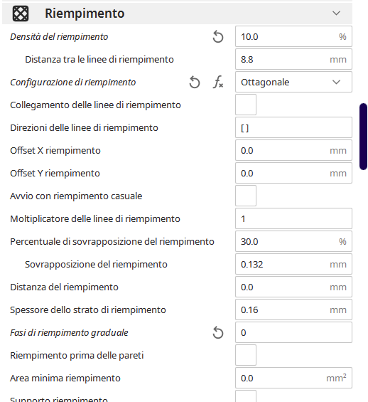

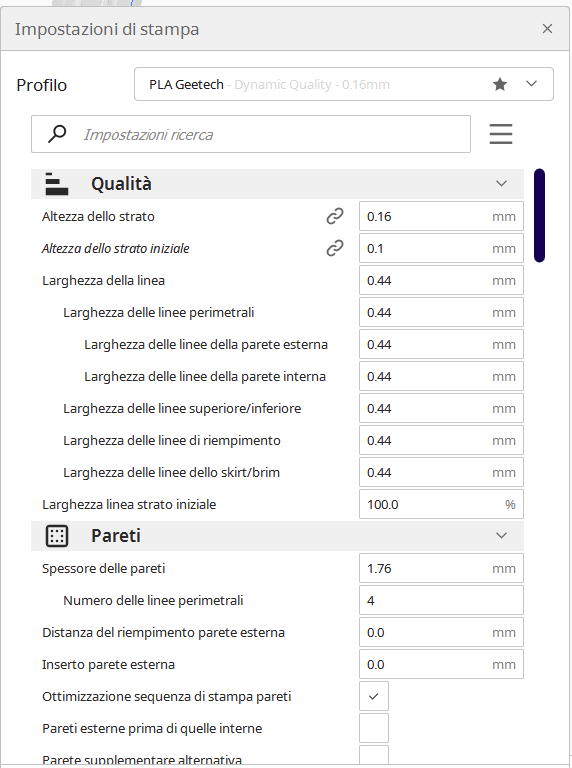

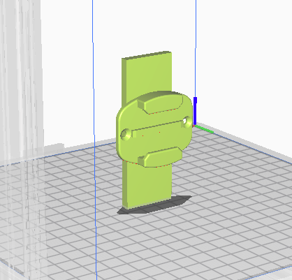

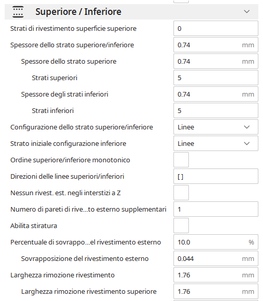

Buonasera, auguri a tutti di buon anno, ho realizzato un modello 3d per riuscire a montare la Gopro su un casco da fuoristrada, ho stampato il modello dopo averlo "affettato" Slicing in cura con i seguenti parametri di riempimento, indico quelli da me modificati perché volevo un attacco "robusto" Ho poi stampato l'oggetto ma andando a montare la Gopro gli attacchi si sono rotti subito, premesso che sono a conoscenza che il PLA non è proprio come stampare con l'ABS, però secondo voi è normale? lo stesso problema per i ganci indicati in rosso, sono venuti via non appena ho rimosso i supporti, forse il modello è disegnato/esportato male? visto che l'intero oggetto è dato dalla fusione di 3 oggetti 3d? -

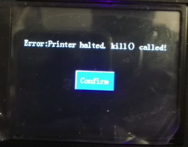

Genius Artillery - Error Printer Halted kill() quando il piatto raggiunge la posizione iniziale sull'asse Y
ValerioBI ha pubblicato una discussione in Hardware e componenti
Ciao a tutti, Ho il seguente problema, spostando il piatto dal menu ("move") o durante la stampa, nel punto di home per l'asse Y, arrivato a battuta il piatto non si arresta e il motore continua a girare generando l'errore Error Printer Halted kill(), ho controllato il sensore finecorsa (il led si accende) , ho provato a registrarlo ma senza successo, ho provato anche a stringere la cinghia ma il problema purtroppo persiste. -

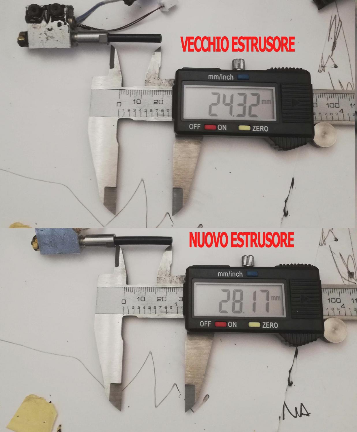

Facendo seguito al tread, ho trovato il guasto: si è rotto il motore passo-passo che alimenta il filamento nell'estrusore: in un senso funziona e nell'altro sgrana, ora volevo chiedere un'altro consiglio: il motore in questione riporta il seguente codie 17HS4023S (LOT NO: 202225) se ne può acquistare uno qualunque (tipo su aliexpress) oppure c'è una marca specifica di "qualità"?- 17 risposte

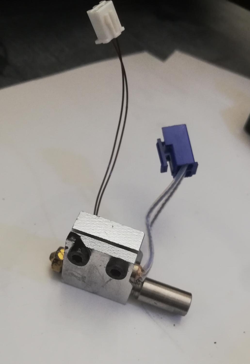

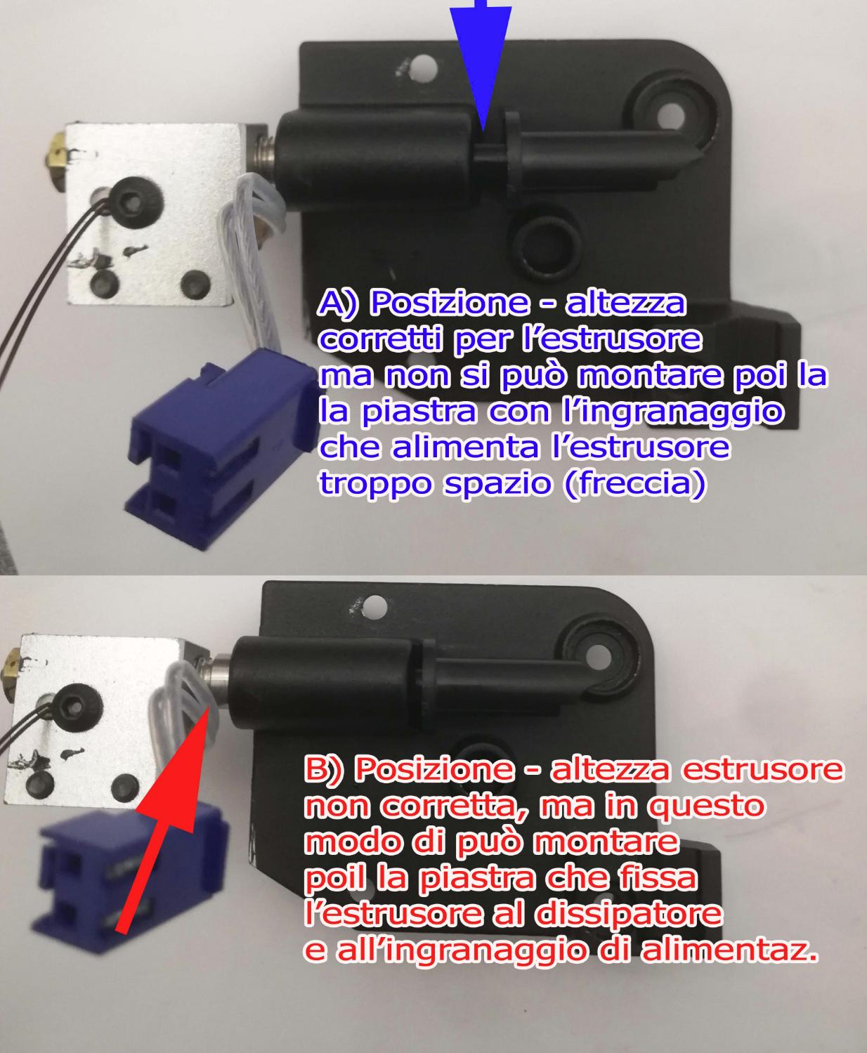

Ciao, la mia stampante, in corso di stampa di un oggetto non andava avanti (rimaneva ferma al 1° livello): ho fatto una rapida verifica, e il motorino che fa girare l'ingranaggio dentato che alimenta l'estrusore non fa più il suo dovere, fa solo un rumore sinistro e basta: quale parte dovrei sostituire per ripristinare l'apparato?, grazie PS: E' una mia impressione o la Genius non è molto affidabile?, si rompono pezzi continuamente e non è che io stampi continuamente!

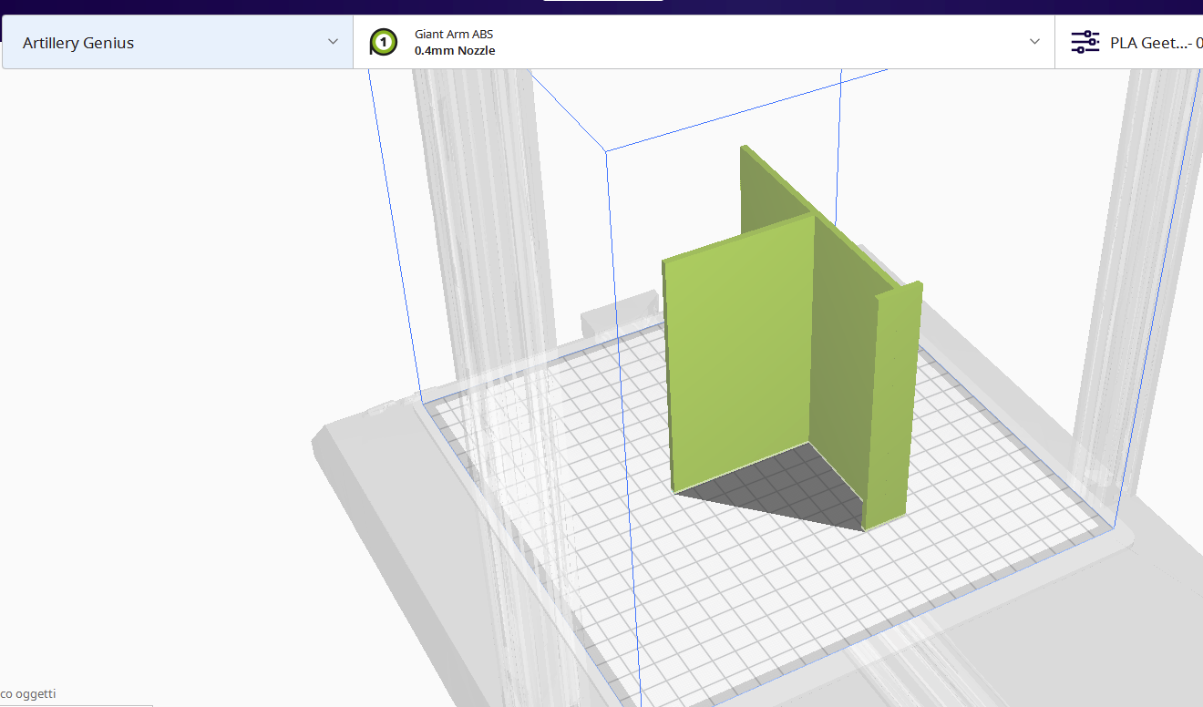

Ciao grazie della risposta - Come appare? ecco qui (non appena apro il file stl in cura) -STL è corretto (un oggetto corretto e chiuso)? Sono un principiante, non ho idea di come verificarlo in Freecad, questo e' il modello- 4 risposte

Ciao a tutti, mi succede una cosa curiosa e non so se inputarla ad Ultimaker o alla mia stampante (credo sia dipeso dal software): dopo aver disegnato il prototipo in freecad, ho importato il seguente oggetto in ultimaker cura Poi l'ho ruotato di 90 gradi sul piano di stampa L'ho "affettato" 🙂 e poi l'ho salvato sulla chiavetta per stamparlo con la mia artillery genius inserendo i supporti, ma purtroppo mi stampa solo la parte della basetta (vedi foto), qualche consiglio?, grazie Di seguito il risultato- 4 risposte

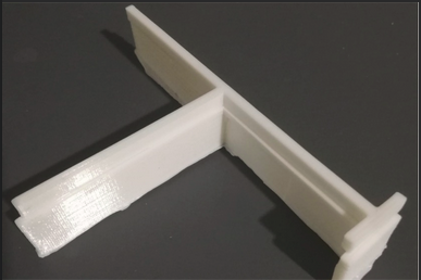

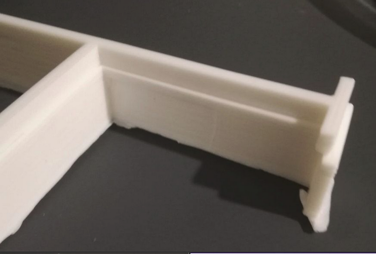

Ciao a tutti, ho creato questo semplice supporto, l'ho ruotato in cura (versione 4.13.1), poi ho provato a stamparla ed ad un certo punto la stampante ha iniziato a non stampare correttamente (Ha provvocato questo scalino): Materiale: PLA (Geetech) Qualche suggerimento? -

error printer halted. kill() called
ValerioBI ha risposto a Ginomar nella discussione Problemi generici o di qualità di stampa
RISOLTO!, primo grazie a Killrob che mi ha messo sulla buona strada, a beneficio della comunità: il sensore di fine corsa posto dietro la stampante era lento!, è bastato stringere la brugola che lo assicura al binario e il problema è scomparso, non ho effettuato un test di stampa, ma dal menu HOME, impostando la "Y" il piatto scorre senza fare quell'orribile rumore di cinghia sgranata. Comunque ad occhio, per quanto riguarda la Artillery Genius, credo che il sensore implicato sia magnetico e non ottico o meccanico. -
