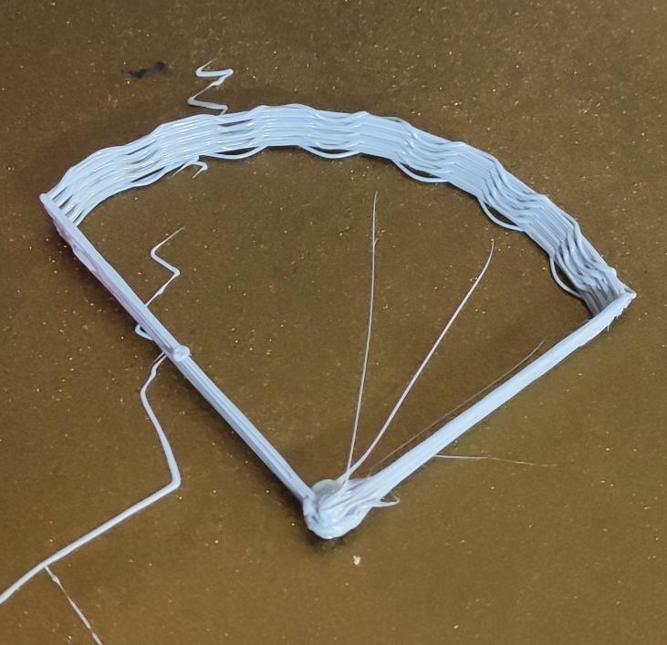

    Stampa 3D

  10. Se stampi un oggetto di un metro secondo me ti puoi scordare la tolleranza di 0.2mm. se hai un piano di riscontro del genere vuol dire che hai una bella officina e probabilmente l'attrezzatura per rettificarti le barre ma secondo me non è necessario. Anche calibrandola perfettamente poi stampi un oggetto diverso e ritiri sono diversi, su stampe così grosse non avrai mai la perfezione. Il cubo puoi un po' registrarlo con degli spessori volendo per le torsioni sarà un po' più difficile ma non infattibile rimanendo comunque dell'idea che è una stampante e non avrà mai la precisione di un centro di lavoro

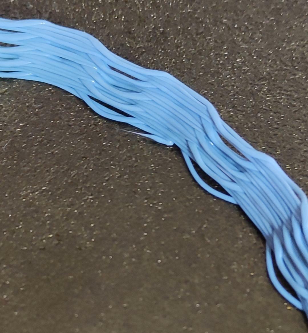

  13. Anche io ho avuto problemi di stampa fuori dal piano avevo scaricato oggi il primo gcode, ho spostato a mano gli assi mentre stampata con violenza 😆 È ABS, nessuna ventola montata, flusso 160% e ugello da 0.6 250/105. in alcuni punti si è afflosciato più di altri

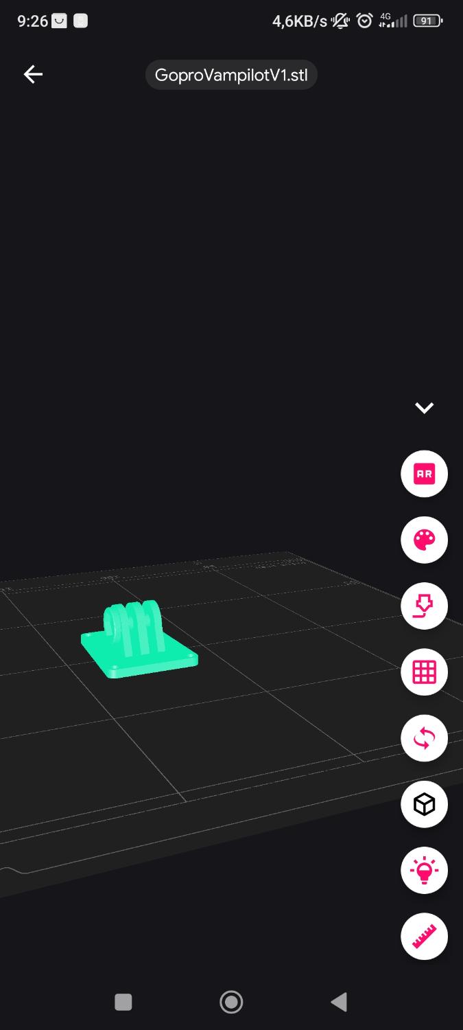

  14. Se non riesci puoi provare fast stl viewer
  15. Ma io ho una cartella condivisa con tutti gli stl che scarico sia da PC che da smartphone e me li apre tutti. Anche quelli che disegno io Clicco sull'stl mi chiede di aprire con cosa e uso quello
  16. 3D geeks. Ha anche delle funzionalità di slicer nella versione premium, mai provate Puoi cambiare inquadratura a tuo piacimento, zummare ecc
  17. Credo che hai un asse (o più) con le fasi dei motori invertite e quindi stampa specchiato

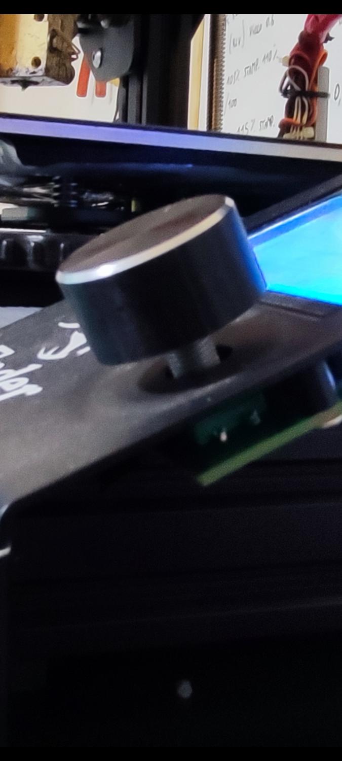

  18. Sostituito, è andato tutto bene! L'unica cosa che per i pignoli la manopola resta più sollevata di 5mm perché leggermente più lungo ma per il resto è compatibile al 100%

  21. Ho provato ad acquistarne uno su AliExpress che più o meno dalla foto sembra molto simile e oltretutto è uno dei pochissimi disponibili su ali.. su Amazon ed eBay li vendono a pacchetti di 3 o 5 e costano come il display. Metto il link che magari può essere utile a qualcun altro https://a.aliexpress.com/_EQpLlmR
  22. E appunto è quello il difficile.. dici che è un componente propietario? Che poi non è neanche un potenziometro non so neanche il suo nome giusto per cercarlo. Selettore?
  23. Va beh ma sono 2 minuti col saldatore per cambiarlo, mi sembra esagerato spendere 20/30€ per tutto il pezzo
  24. Purtroppo il potenziometro mi sta lasciando.. dovrei sostituirlo dove potrei comprare il ricambio senza sostituire tutto il display?
