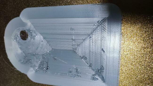

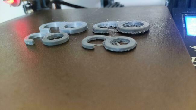

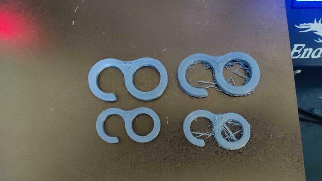

  8. Dopo aver aggiornato il firmware non riesco più a stampare in modo decente. Sovraestrusione a manetta! L'unica cosa che ho attivato è il Linear Advance K ma ho lasciato il valore a 0. Gli step per mm li ho rimessi al vecchio valore trovato e su cura uso le solite impostazioni Ho notato che non fa lo zhop nei primi layer ma non saprei se è giusto oppure no perché non ci avevo mai fatto caso prima Sembrerebbe che propio nei primi layer ci sia una sovraestrusione non da poco! Poi piano piano sembrerebbe risolversi, davvero strano L'estrusore è a granuli autocostruito Stampante Ender 3 pro
