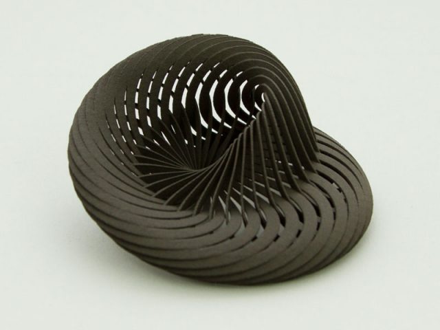

http://www.stampa3d-forum.it/wp-content/uploads/2017/02/black-nylon-top-4.jpg

Chiaramente, pur avendo molte caratteristiche positive, anche il Poliammide 11 possiede alcune limitazioni. In particolare, è necessario segnalare che non è idoneo per la produzione di oggetti che dovranno andare a contatto con cibi e bevande, non è riciclabile (anche se derivato al 100% da fonti rinnovabili) e non è a tenuta d'acqua.
http://www.stampa3d-forum.it/wp-content/uploads/2017/02/black-nylon-top-3.jpg
Seppure i polimeri siano da sempre prediletti nelle tecnologie additive, l'uso del Poliammide 11 ha permesso di ampliarne ulteriormente l'utilizzo in settori come quelli aerospaziale, automobilistico e medicale, presentandosi come un materiale versatile e adatto a impieghi disparati. Nell'industria d'oggi, questo viene anche adoperato come base per l'aggiunta di ulteriori componenti come fibra di carbonio, ritardanti di combustione fibre di vetro.
