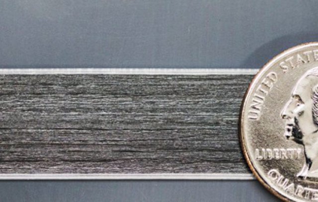

Anche se il prezzo di ben 5500 $ indirizza l’acquisto verso i professionisti, la sua facilità di utilizzo rema in senso opposto. La chiave del funzionamento della stampante consiste nella produzione di oggetti in nylon rinforzati con la fibra di carbonio, tramite due estrusori dedicati.
E’ affiancata da un software slicer proprietario chiamato Eiger, che elabora i file STL decidendo autonomamente la posizione e il numero degli strati di fibra di carbonio da inserire. Questi ultimi vengono stampati come un telaio all’interno del prodotto, e lo rendono estremamente rigido e resistente a flessione.

Il pezzo finito non necessita dell’applicazione di resine, tutto sta nella speciale miscela di materiali termoplastici che indurisce immediatamente durante la stampa. Mark One produce oggetti per un volume massimo di 320 x 132 x H 160 mm con una risoluzione minima dei layer di 100 micron per il nylon e di 200 micron per il carbonio.
Greg Mark, fondatore e CEO di MarkForged, ha mostrato in fiera molti risultati di stampa, tra cui staffe per alettoni di auto da corsa. Le applicazioni infatti possono essere innumerevoli, grazie alla tecnologia che permette di avere un rapporto resistenza-peso migliore rispetto all'alluminio 6061. Purtroppo con questa stampante 3D non si riusciranno a realizzare pezzi in fibra di carbonio completi (intesi come lavorazione classica su strati) ma sicuramente si possono realizzare oggetti molto resistenti rispetto a pezzi stampati con solo materiale plastico.
