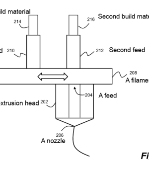

    Makerbot ha brevettato una tecnica di stampa 3D che gestisce automaticamente il passaggio da un colore ad un altro durante il processo di stampa. La stampante è composta da un piano di stampa, un estrusore, un meccanismo di posizionamento che si muove lungo i 3 assi x-y-z e un controller che gestisce la fabbricazione dell’oggetto all’interno dell’area di lavoro della stampante.
    RichH-nylon-multi-color-3d-printing stampa 3d forum
    Questa stampante 3D usa un estrusore che ha un alimentatore per il materiale di fabbricazione ed un ugello per estruderlo. E’ previsto poi l’uso di un particolare dispositivo, uno “scambiatore” di filamento, così da gestire due filamenti distinti in modo da inviarli alternativamente all’estrusore. Questo scambiatore ha una lama o altro dispositivo di taglio per recidere il materiale prima di spostare l’altro materiale sull’ingresso di alimentazione dell’estrusore.
    Il dispositivo può alternare i due filamenti senza bloccare il flusso del filamento perché ognuno dei due alimentatori dello scambiatore ha un proprio motore indipendente.
