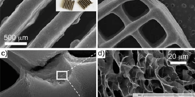

Nella Northwestern University un gruppo di ricercatori guidati da Ramille N. Shah ha sviluppato una soluzione a base di grafene da utilizzare come inchiostro per biostampanti 3D. Filamenti del diametro di 100-1000 micron permetteranno di ottenere materiali con forma arbitraria, elettricamente conduttivi, meccanicamente resilienti e flessibili.
grafene
Già precedentemente il grafene è stato utilizzato per esperimenti simili, utilizzandone fino a circa il 20% in volume del composto: l’inchiostro risultante non ha però conservato le caratteristiche elettriche. Utilizzando una percentuale in volume del 60%, il team di Shah ha ottenuto un materiale molto flessibile e facilmente stampabile, nonostante il grafene sia di per sé rigido e fragile.

Il team ha utilizzato questo composto per stampare strutture da utilizzare in esperimenti con cellule in vitro: i risultati sono stati assolutamente interessanti.
Senza l’aggiunta di fattori di crescita, le strutture stampate con grafene supportano la crescita, la proliferazione e l’attività delle cellule, soprattutto se con morfologia estremamente allungata, tipiche di assoni e cellule nervose, per un tempo di almeno trenta giorni.
Esperimenti chirurgici su parti di cadavere hanno dimostrato una ottima biocompatibilità e caratteristiche di maneggevolezza eccezionali, utilissime in microchirurgia. Queste proprietà, combinate con la facilità di fabbricazione mediante stampa 3D, aprono la strada alla produzione di una vasta gamma di dispositivi biomedicali.
