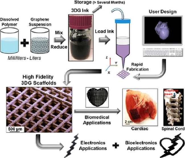

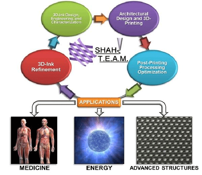

Nella Northwestern University un gruppo di ricercatori guidati da Ramille N. Shah ha sviluppato una soluzione a base di grafene da utilizzare come inchiostro per biostampanti 3D. Filamenti del diametro di 100-1000 micron permetteranno di ottenere materiali con forma arbitraria, elettricamente conduttivi, meccanicamente resilienti e flessibili.
http://www.stampa3d-forum.it/wp-content/uploads/2015/05/stampa-3d-e-grafene.png
Già precedentemente il grafene è stato utilizzato per esperimenti simili, utilizzandone fino a circa il 20% in volume del composto: l’inchiostro risultante non ha però conservato le caratteristiche elettriche. Utilizzando una percentuale in volume del 60%, il team di Shah ha ottenuto un materiale molto flessibile e facilmente stampabile, nonostante il grafene sia di per sé rigido e fragile.
http://www.stampa3d-forum.it/wp-content/uploads/2015/05/stampa-3d-e-grafene-3.png
Il team ha utilizzato questo composto per stampare strutture da utilizzare in esperimenti con cellule in vitro: i risultati sono stati assolutamente interessanti.
Senza l’aggiunta di fattori di crescita, le strutture stampate con grafene supportano la crescita, la proliferazione e l’attività delle cellule, soprattutto se con morfologia estremamente allungata, tipiche di assoni e cellule nervose, per un tempo di almeno trenta giorni.
Esperimenti chirurgici su parti di cadavere hanno dimostrato una ottima biocompatibilità e caratteristiche di maneggevolezza eccezionali, utilissime in microchirurgia. Queste proprietà, combinate con la facilità di fabbricazione mediante stampa 3D, aprono la strada alla produzione di una vasta gamma di dispositivi biomedicali.
“Scaffold flessibili personalizzati possono essere costruiti su misura e utilizzati per la sutura diretta dei tessuti, sostenendo contemporaneamente la crescita delle cellule e la rigenerazione del tessuto stesso senza una risposta immunitaria grave” afferma Shah.
