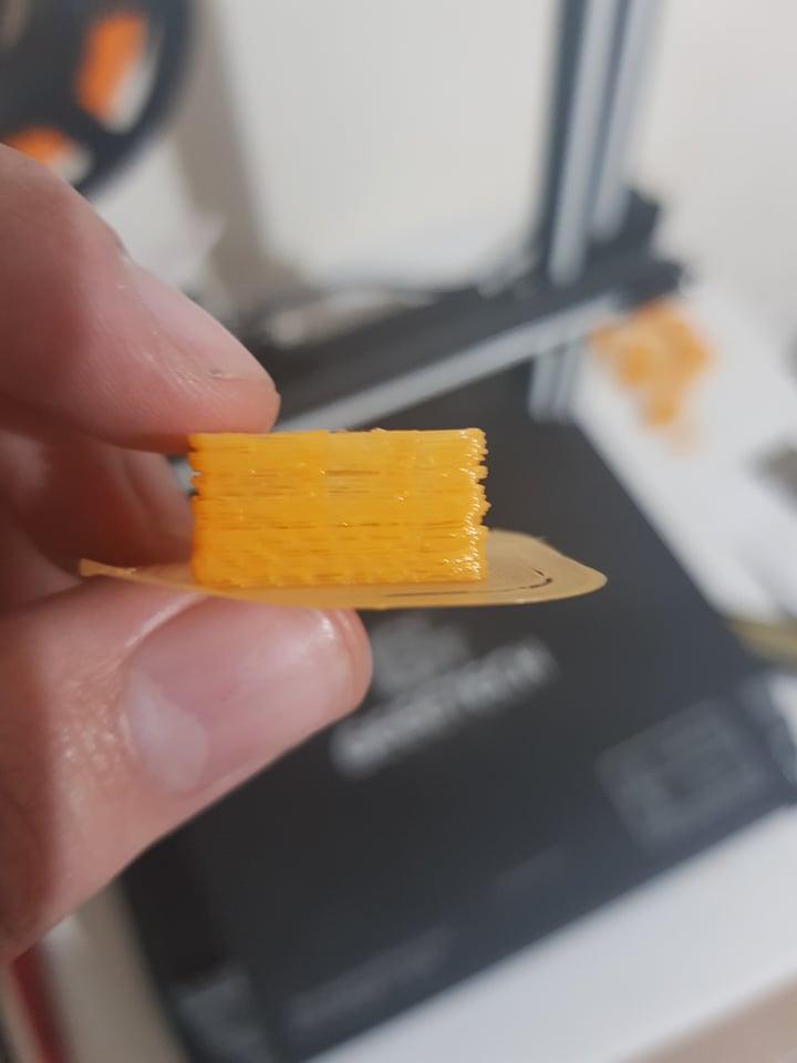

Salve a tutti, ultimamente ho riscontrato un problema con la fuoriuscita del filamento. Inizialmente le stampe veniva male tutte sfibrate e non compatte con il filo che faceva tac tac quando la rondella lo spingeva, ho pulito l'ugello e ho fatto fuoriuscire un po di filamento senza stampare ed è tornato a stampare normale. Adesso però il filamento non esce, dopo aver provato a cambiare il tubo e i connettori e a ripulire l'ugello che risulta libero in quando il filo di ferro nel kit della stampante passa e fuoriesce ho notato che il problema sta nel fatto che le rondelle che spingono il filamento non riescono a spingerlo attraverlo il tubo. Se stacco il tubo il filo esce.

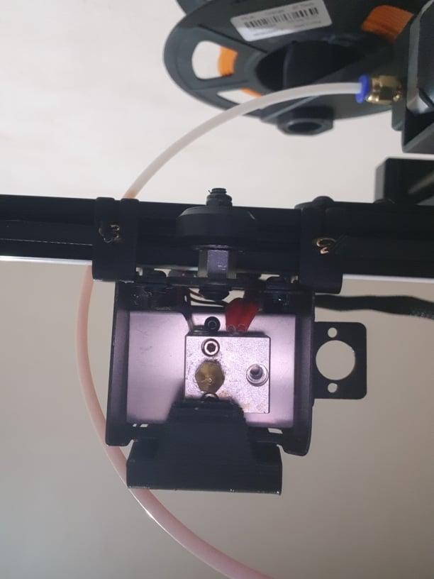

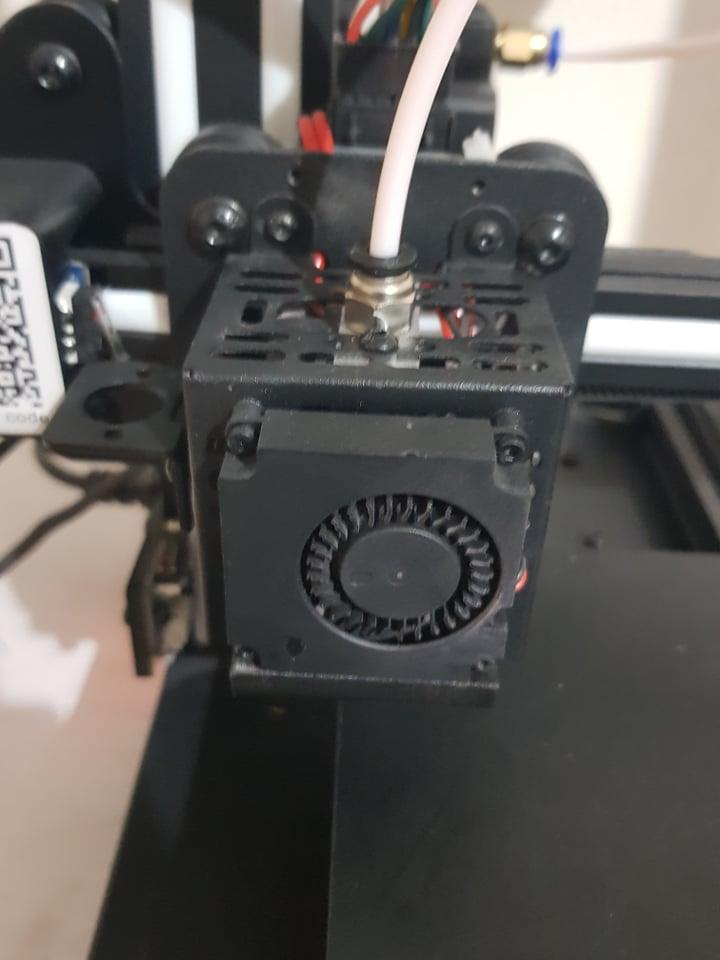

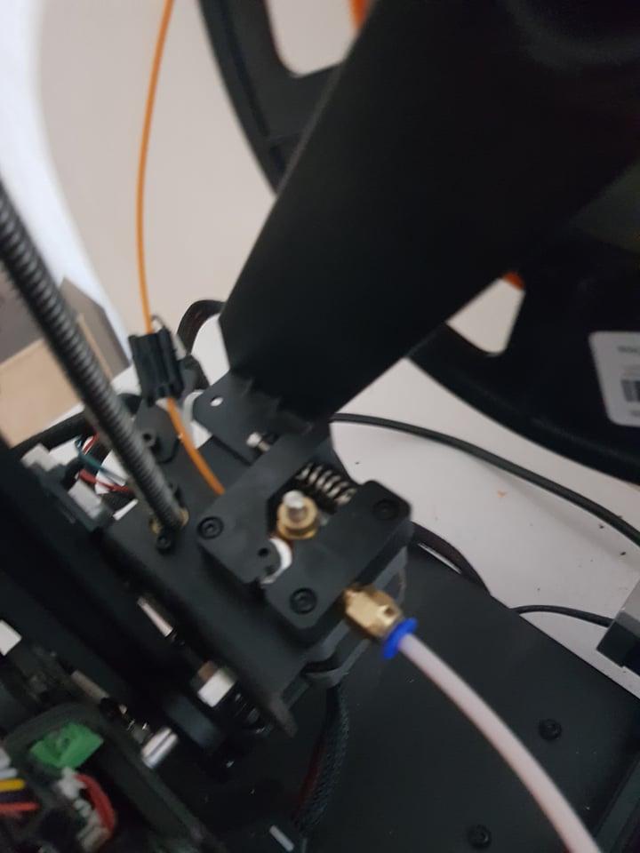

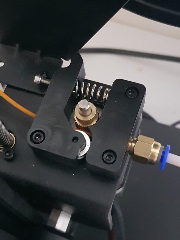

Allego immagini del noozle e delle rondelle che spingono il filo (non conosco i nomi tecnici ahaha)
Potrebbe essere il nozzle che non va a chiudere bene verso la fine del tubo, in pratica, se fra nozzle e fine del tubo rimane anche pochissimo spazio, il pla esce e si raffredda bloccando il filamento, devi verificare che il nozzle non vada completamente in battuta, deve stringere ma ci deve rimanere un piccolo spazio fra riscaldatore e ugello così significa è andato in battuta col terminale del tubo, su youtube si trovano diversi tutorial siu come montare un ugello o sostituire il tubo dell'estrusore.

Grazie, ho visto qualche video ma non sono riuscito a smontare il tutto. Sotto ha 3 viti, una si è svitata ma le altre due sono più piccole e non entra la chiave che era in dotazione.
Ostinato allora ho tolto nuovamente il tubo e il connettore di sopra e con i due bastoncini (uno più spesso e uno più sottile) mi sono accanito e ho fatto uscire materiale dall'ugello che forse bloccava lo spingere del filo.

ps: ma la vite che stringe e allarga la molla vicino alla rondella che spinge il filamento come si deve tenere?
vorrei anche dire, visto che nel primo post non l'ho scritto, che sono abbastanza neofita.
Quella vite devi regolarla con sensibilità. Diciamo che deve schiacciare al massimo il filamento fino al punto che però non lo deformi troppo... Diciamo che è normale che un pla risulti in uscita leggermente inciso (credo... Io almeno faccio così...)

Ma qui il problema è che il pezzo stampato non è compatto e si sfibra. I pezzi stampati prima erano tutti belli compatti come dovrebbe essere.
può dipendere dal filamento? due pezzi li ho stampati bene con questo ma per il resto sto riscontrando problemi da quando l'ho iniziato (preso dellasolita marca e rivenditore)
O hai problemi di sotto estrusione causati da un settaggio di step/mm troppo bassi ( ma non credo se mi dici che le prime stampe andavano bene) oppure hai il nozzle/hot end/gola ostruiti e quindi il materiale esce in maniera ridotta rispetto a quello che dovrebbe essere!!
