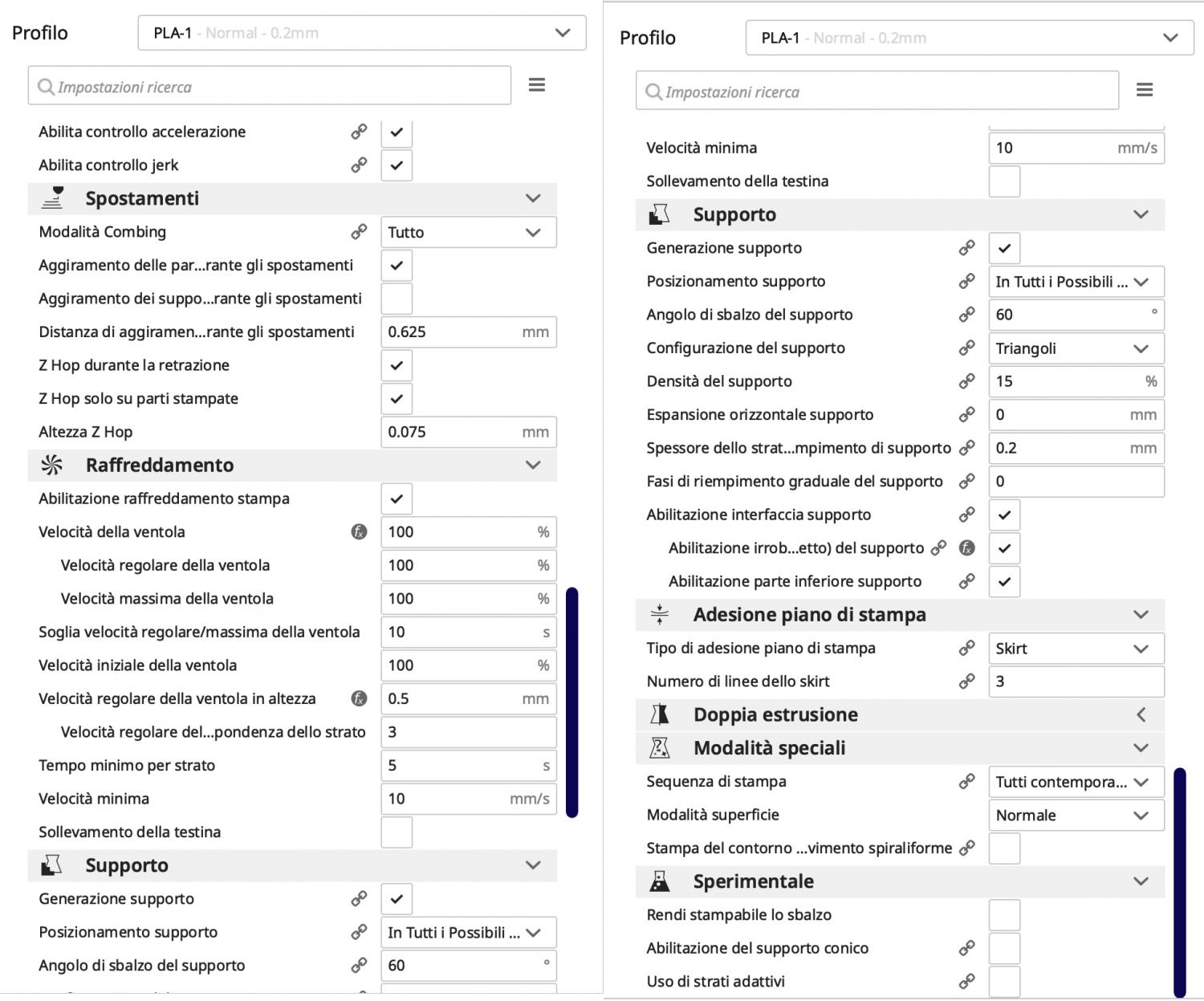

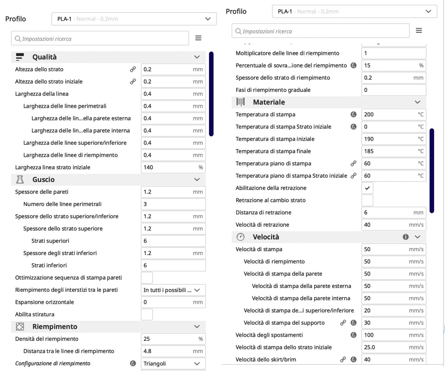

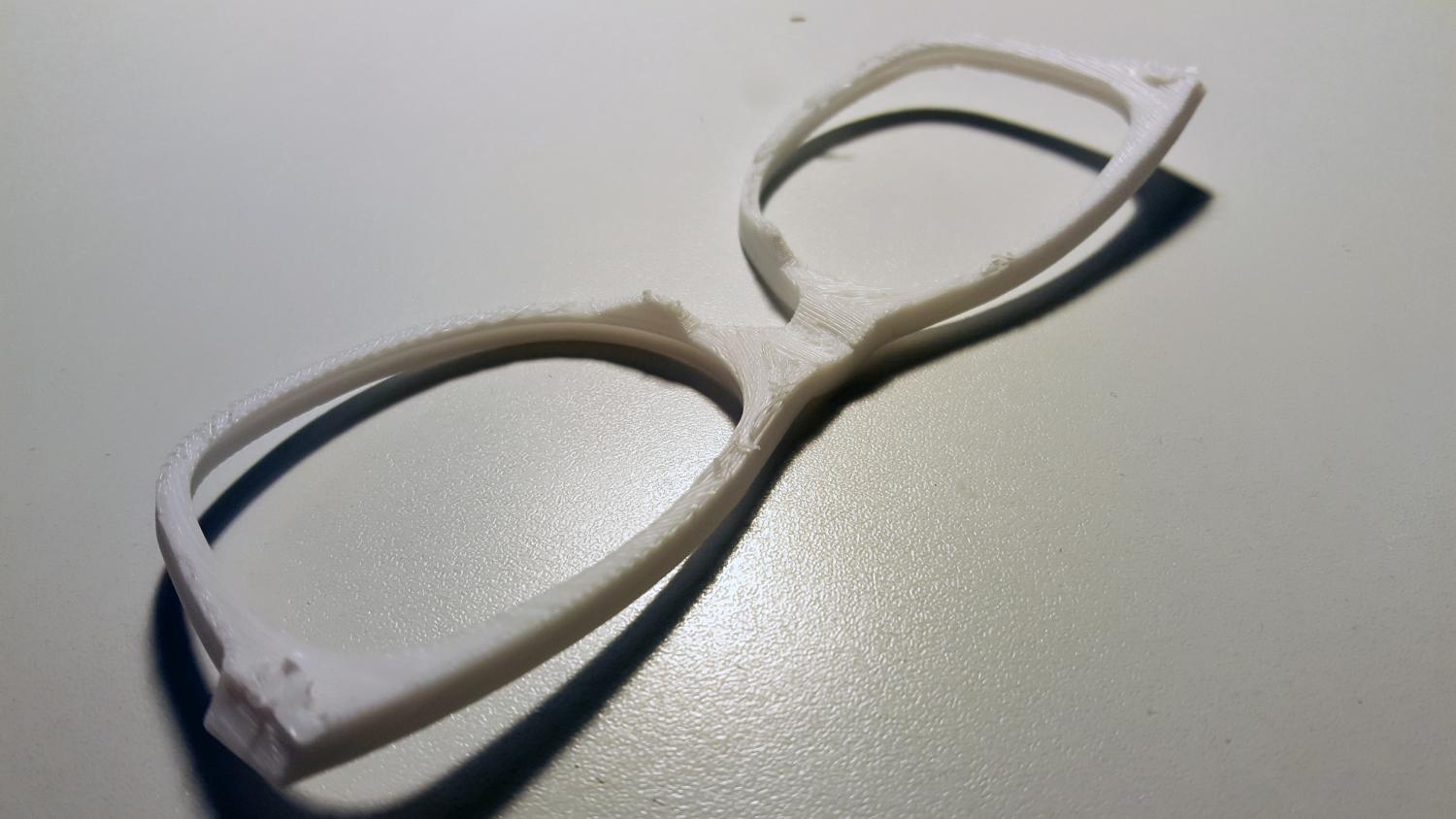

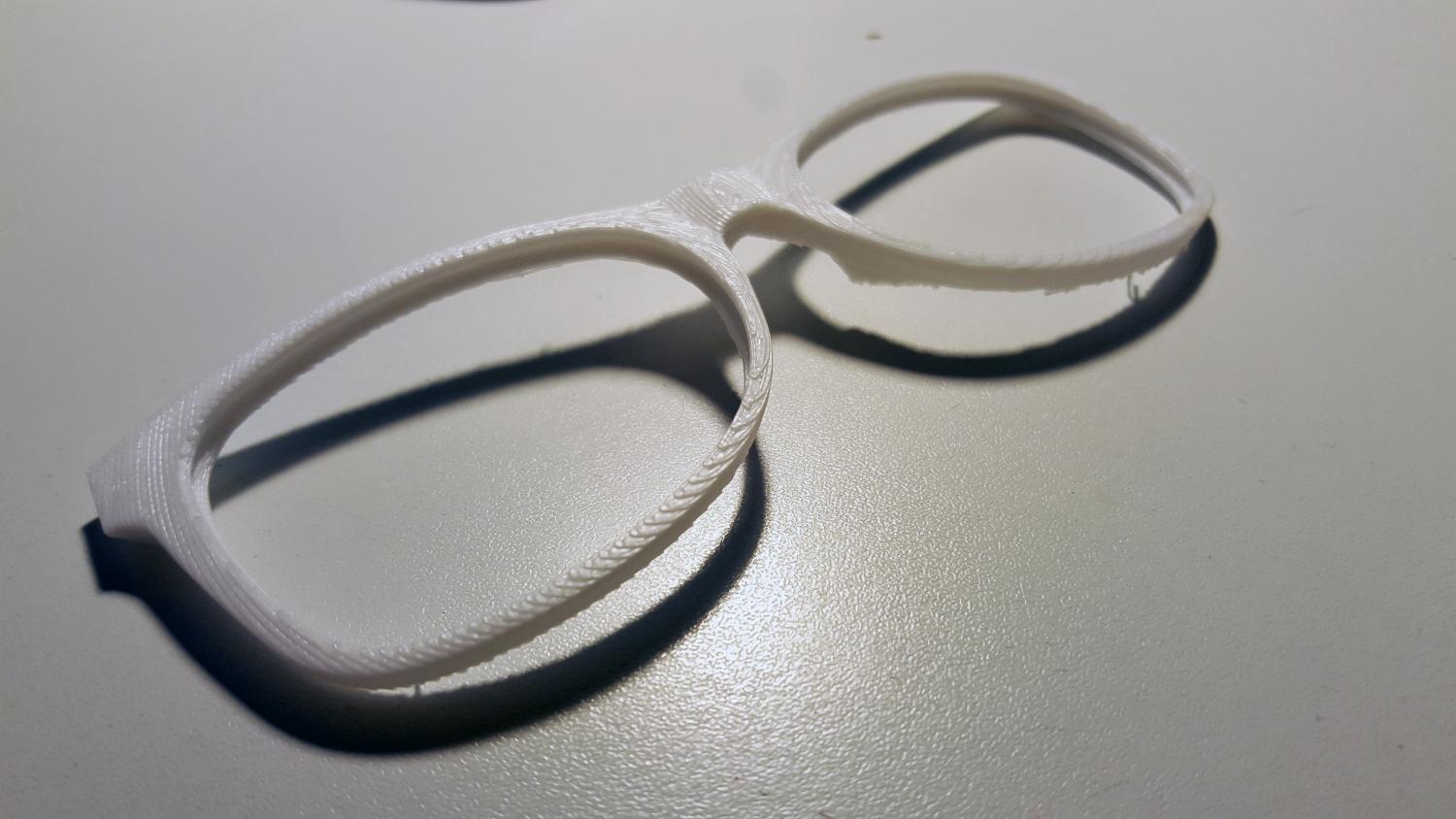

Ciao, ho disegnato questo occhiale per prova, poi l'ho stampato con una Anycubic I3 Mega-S (la mia prima stampante e la uso da 2 settimane). Cura 4.4.1.
Fin'ora avevo stampato forme più semplici quasi senza supporti, ora con questa montatura ho visto che è venuta tanto "scalinata" e poi sul retro dove aveva i supporti è venuta tanto brutta (vero che cmq. è da rifinire un po a mano).

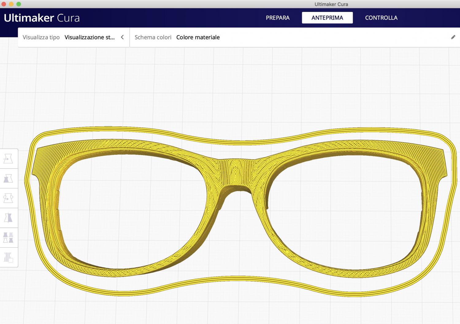

Secondo voi come posso migliorare la stampa? Poi riguardando l'anteprima su Cura cmq. si vedeva già malino... allego le immagini.

Ciao. Mi spiace ma la stampa fdm ha quella caratteristica purtroppo. Puoi abbassare i layer a 0.15 ma non avrai un rivoluzione....
Potresti provare a stampare in verticale... Ma sarà soggetto a fare filamenti..
Purtroppo quella è proprio una forma balorda per una fdm.... Superfici non planari e strutture piccole e distanti
Ciao! Ah ok grazie, meglio così allora, perchè ero rimasto un po male.. Cmq. guardando qualche video su youtube di occhiali stampati, ho visto che in effetti non cambiava molto.
La prox volta magari lo stampo piatto, non meniscato e lo piego a caldo, probabilmente verrà meglio..
