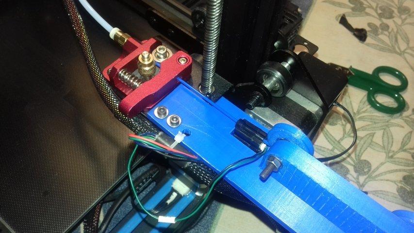

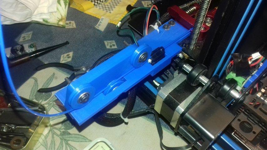

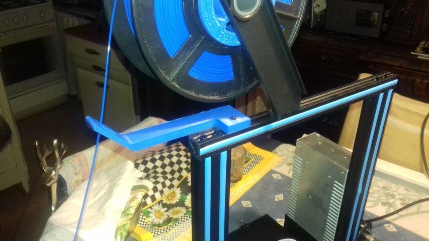

@marcottt @invernomuto @Killrob Purtroppo come diceva un personaggio di carosello (l'infallibile ispettore rock) .... anch'io ho commesso un errore.... Perbacco funziona e sono più che soddisfatto però causa un disassamento tra bobina e trascinatore il filo arriva leggermente in diagonale sul primo rullo. Serve ancora un piccolo accorgimento. Comunque grazie per i commenti positivi,Adesso ho messo sotto una stampa da 25 ore e a seguire una da 14 ore due pezzi che poi dovrò unire visto che il pezzo finito supera i 300 mm. Spero vengano bene perché è roba di lavoro.
