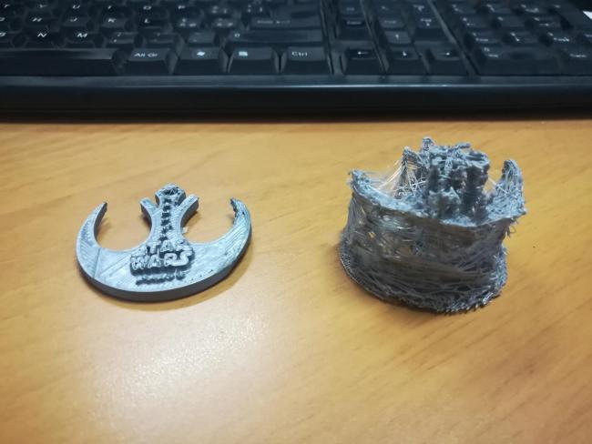

Nella foto allegata potete vedere a sinistra come la mia stampante fuznionasse solo 2 gg fa.
A destra come stampa ora, dopo vari cambi di FW effettuati per far funzionare il 3d touch.
il Gcode è lo stesso.
Il problema sembra comune a prescindere dai FW che carico (provati 1.0.2, 1.1.4, 1.1.8)
Per quel pochissimo che capisco io sembrerebbe qualcosa di sbagliato negli step del motore Z per mm, ma ho ricontrollato 100 volte e, avendo ancora le M8 originale su GT 2560 A+ con driver a4988, z dovrebbe essere settato a 2560 ...
Ho visto girando per forum che una volta in un caso analogo uno dei jumper sotto al driver non faceva contatto e la scheda pensava di avere un altro tipo di motore... dite sia possibile?
Oppure quello in foto è un problema noto che si può facilmente risolvere?

togliendo il fatto che anche 2 giorni fa non è quella stampa è venuta da dio cmq sia meglio di oggi
cmq come detto sopra se ci fai sapere il problema quale era puo essere di aiuto e con che firmware stai a sto punto essendoci un ultima relase per questa stampante non capisco il motivo di provarne di vecchi cmq fai bene a provare

mah, vedendo che non erano giunte risposte ho dato per scontato che per voi la cosa fosse ovvia e non servisse poi dare spiegazioni a come avevo risolto.
In pratica il problema era in effetti "ovvio", ma non immediato.
E' venuto fuori che, per qualche motivo, la mia geetech prusa i3 pro B sia arivata fornita di barre trapezie, per cui , a differenza di quanto trovavo indicato in tutti i riferimenti, gli step/mm dovessero essere settati a 400 e rotti.
In pratica messa a 2560 correva come un treno e ovviamente alzava in altezza.
