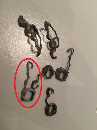

è tecnicamente possibile stampare cassa e cinturino in acciaio,oro,titanio etc... (in realta' poco altro)
dovessi stampartela io la cassa in cromo-cobalto (non ho mai usato acciaio ma dovrebbe costare meno) la farei pagare intorno ai 300 euro rifinita (ossia sabbiata) e necessiterebbe di rifinitura prima di essere usata.
oltre alla lucidatura probabilmente l'interno della cassa andrebbe rifinito con una fresa per essere considerato idoneo allo scopo.
tieni presente che non si possono stampare filettature
foto esempio: quella cerchiata è quella sabbiata, le altre sono come escono dalla stampante(non sono esattamente orologi ma è tutto quello che ho da mostrare come esempio 😅)
