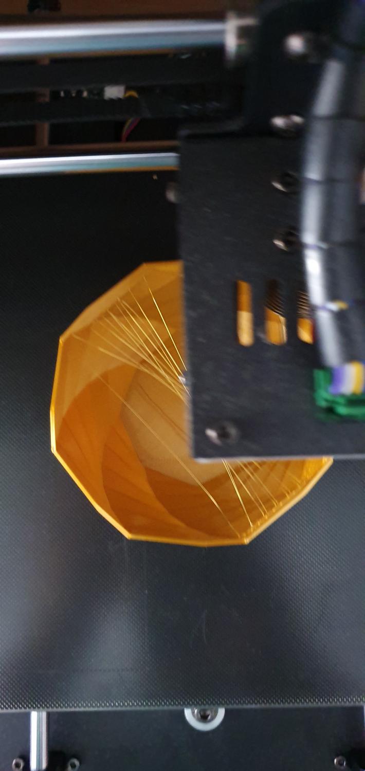

Nemmeno sapevo dell'esistenza di quella visione :S so solo che ora sto stampando un vaso e ho beccato il momento preciso che fa le linee: le stampa di proposito -.-" estrudeva mentre passava (il bowden caricava il filo proprio come se fosse giusto caricarlo).

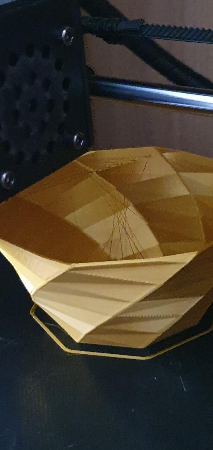

La prima foto messa era ancora in fase iniziale di stampa, poi ho caricato quella a stampa finita

Come si nostra sono appositamente stampante, manco ritrae mentre lo fa -.-" e così facendo come si nota sulla parete in corrispondenza di questi fili, in questo caso, crea dei vuoti -.-"

Pleas aiuto 🤣🤣 non so che combinargli. Ho sistemato lo zhop, il combing è attivo, anche la miglioria sequenza stampa, tirato per bene le cinghie (era lenta la y) e fatto anche la retrazione al cambio strato . Non so che fa :S
Come si nota nel vaso, non li fa a tutti gli strati, solo su alcuni. È frustrante come cosa 🤦‍♂️

In foto pla oro e stampa 215 gradi. Simili risultati anche con fibra di carbonio 208 gradi. Pla+ 205 gradi circa. Tutti con lo stesso difetto in stampe molto differenti tra loro

215 gradi non sono pochissimi... secondo me se trovi la anteprima di quel layer vedi che fa solamente uno spostamente e semplicemente "gocciola" materiale.
prova a mettere un po' di ritrazione e guarda se usando le varie opzioni di combing ti elimina quei passaggi per il centro.

Retrazione 5mm velocità 40mm/s

La retrazione è abilitata e i parametri lo scritti poco prima....il combing provato ma uguale, mi ha migliorato mettendo lo zhop a 0.1 se non erro
