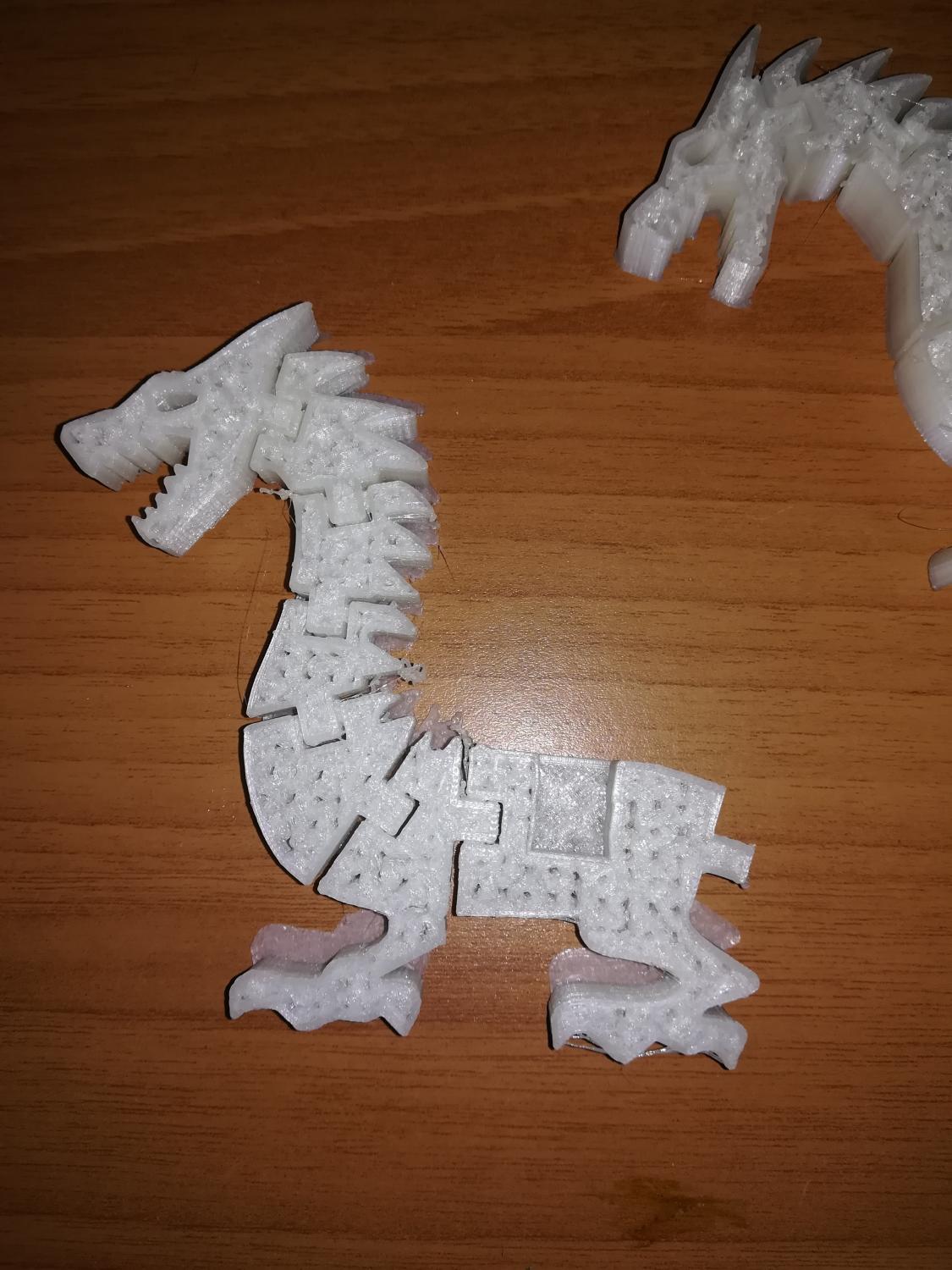

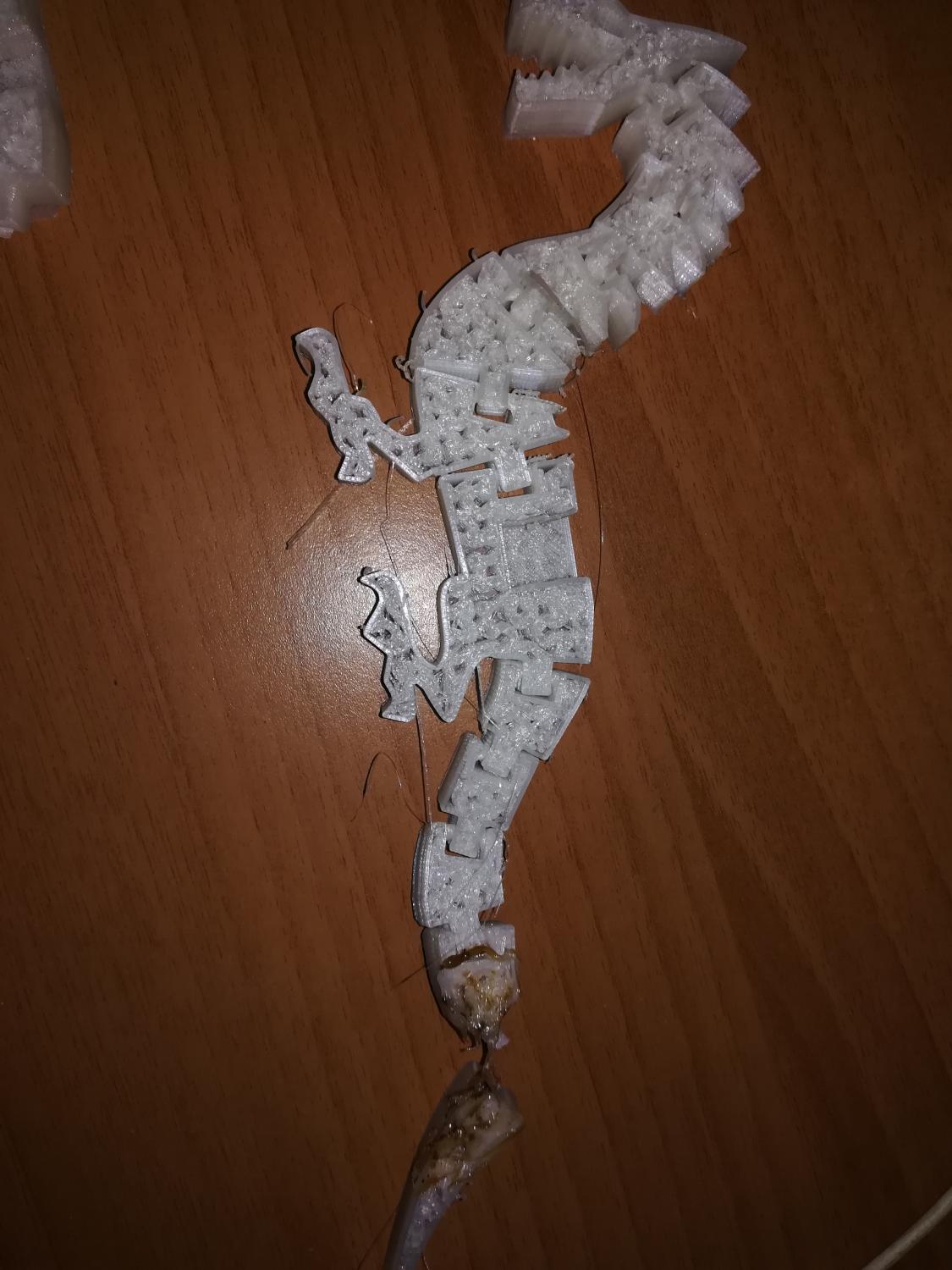

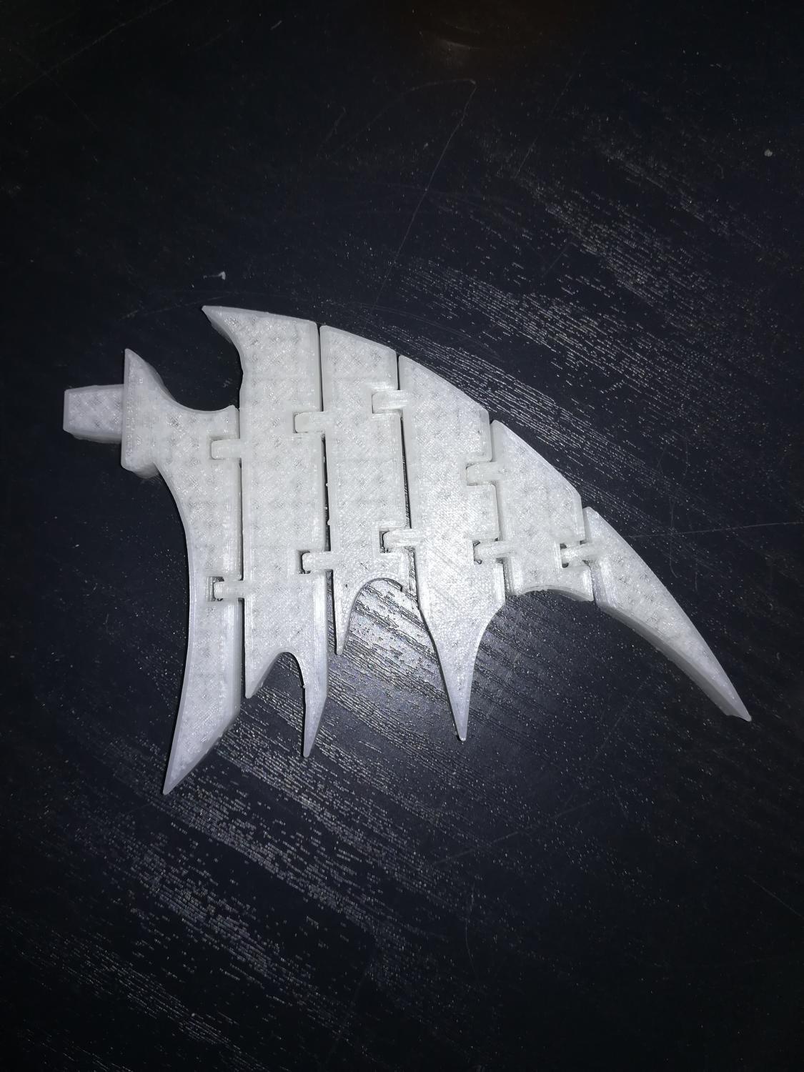

ciao jagger il problema è che lo fa su stampe random magari anche sullo stesso progetto, ad esempio ieri ho provato a stampare questo drago in tre pezzi nella prima stampa ho messo tutti i pezzi insieme e ho fatto partire la stampa, devo dire che non ho riscontrato grossi problemi se non fosse che il filo si sia rotto durante la stampa e quindi non l'ha portata a termine, ma per la stampante il lavoro era finito correttamente dato che quando sono tornato l'estrusore si trovava a fine stampa, successivamente per questione di tempo il secondo l'ho stampato singolarmente, ho fatto prima l'ala che è stata stampata perfettamente e poi il corpo dove ho riscontrato il problema sopracitato, pla un po su tutta la stampa a causa dei movimenti casuali dell'estrusore e come puoi vedere sulla coda una bruciatura causata dall'estrusore che scendeva verso il piano ho limitato i danni dato che ero li vicino e ho bloccato tutto appena mi sono accorto di cosa stesse succedendo.
Il problema non lo fa a fine stampa ma durante la stampa tra un layer e l'altro.

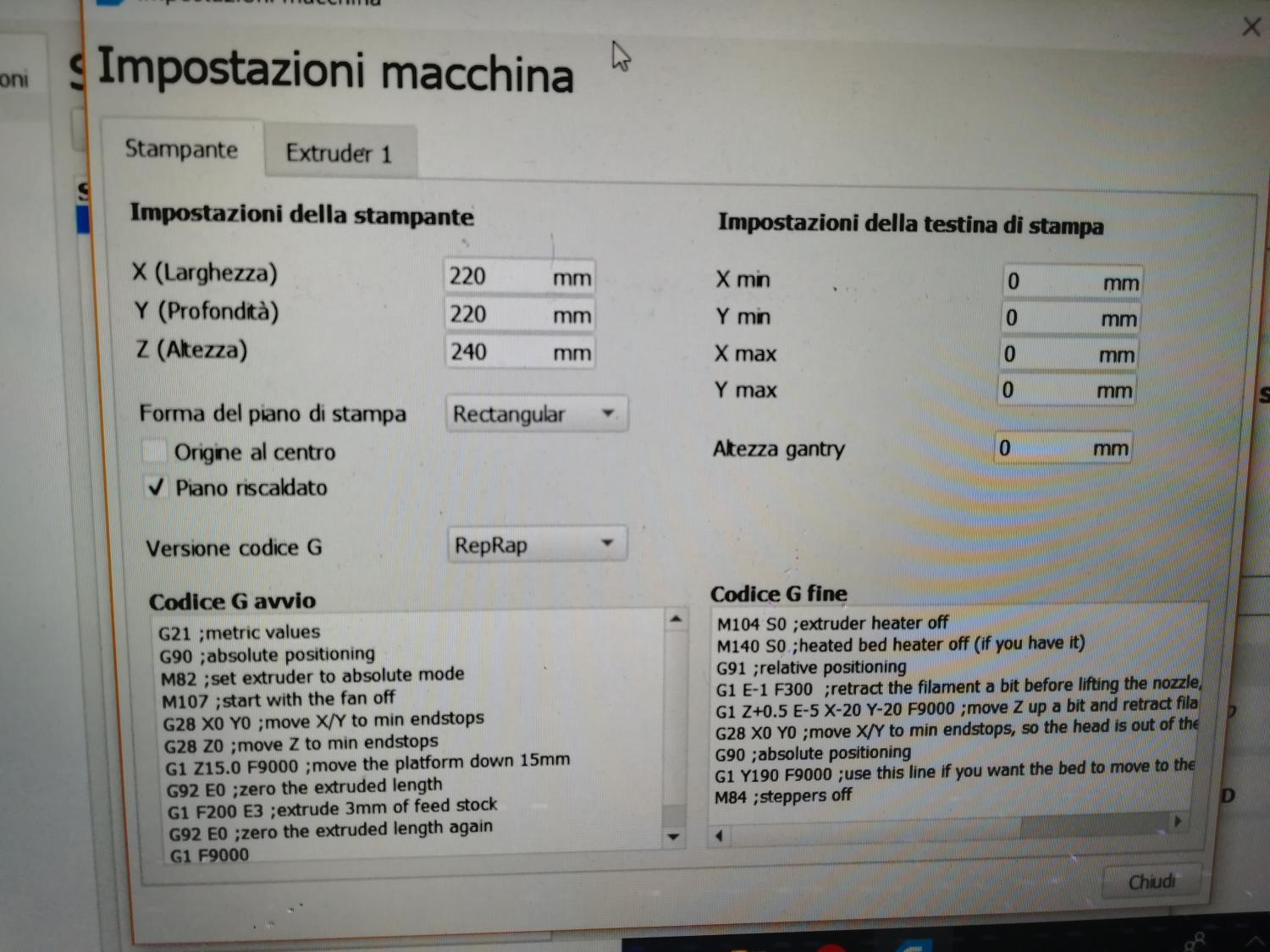

Devo ammettere che z280+ mi ha sorpreso, credo non lo avesse mai fatto o forse la fermavo prima che succedesse, come può essere che arrivi a 280+ quando le impostazioni della stampante sullo slicer si fermano a 240?
in allegato una foto con le impostazioni e il file in oggetto.
