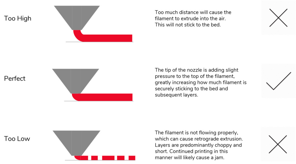

TI allego un'immagine e dimmi quale di queste 3 è il tuo nozzle. Considera che l'ideale è nel mezzo. L'immagine sopra è troppo alto, secondo me si comporta così. Mettiti a livello piatto e dagli un'occhiata, potrebbe essere che magari tu gli dai una distanza ma la stampante non la rispetta. E' raro ma succede.
Stessa cosa se è troppo basso, il filo viene trascinato via e non riesce ad attaccare lo stesso.
Altrimenti prova a fare una cosa: cambia Slicer. Così per provare. Se risolvi allora il problema sta nello slicer, qualche parametro settato male o cosa, può succedere. Così adesso andiamo per esclusione.

Sinceramente non so quale delle 3 immagini sia.
Io calibro così:
- porto il piatto a 40 gradi ed aspetto 10 minuti in modo che si scaldi tutto bene.
- faccio poi i 4 angoli del piatto ed al centro dalle 3 alle 6 volte
di solito quando lancio la stampa si scalibra subito quindi la rifaccio subito dopo.
Come decido se è ok?
Muovo il foglio sotto l'estrusore e ruoto fino a quando il foglio si muove facendo un pò di forza.
Non faccio altro.
Se volete posto il gcode che uso per far prima che mi sposta l'estrusore ai 4 angoli ed al centro per 3 volte.
Detto questo non so quale delle 3 situazioni della foto sia ma di solito stampa bene ed i pezzi si attaccano bene al piatto.

Già il fatto che si stara subito dopo che hai mandato la stampa non va bene.Vuol dire che dal lancio della stampa al momento della posa sul piatto non sai a che altezza sta stampando.
Io faccio così, come da routine (non proprio visto che il piatto l'ho calibrato l'altro ieri ma era la seconda volta da quando ho la stampante - e cioè 1-2 mesi): 4 punti, da molla a molla del piatto. A piatto freddo. E' impossibile farlo combaciare perfettamente in tutti i suoi punti perchè NESSUN piatto è planare. Neanche il vetro.
Mentre sulla Geeetech faccio passare il classico foglio (sulla Geeetech ho il vetro riscaldato) sull'estrusore e mentre lo sposto di molla in molla osservo il percorso se è lineare più o meno. Se si allontana troppo dal piatto (di solito mi auto valuto una tolleranza da stabilire) allora un leggerissimo colpetto di molla e trovo il compromesso. E' importante però che in nessun punto del piatto l'ugello lo tocchi, evitando così eventuali graffi.
Sulla Ender invece ho il tappetino magnetico, te lo dico per informazione non so se può aiutare, e calibro con l'ugello attaccato al piatto. Non uso alcun foglio di carta, vado a occhio, sposto l'ugello assicurandomi che non graffi il piatto in nessun punto dello stesso (di solito basta passare di molla in molla e fare un passaggio per il centro del piatto) e posso già stampare.
2 ore fa, roberto.a dice:
Basta un'occhiata mentre stampa il brim di un pezzo. Magari ci mandi un bel video che in caso gli diamo un'occhiata. Con l'esperienza poi ci si fa l'occhio.
