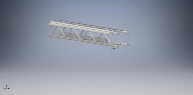

Vorrei stampare un traliccio per modellismo che ho disegnato, ma sto incontrando un sacco di problemi.
Sto usando PLA Filoalfa Grigio Metallico
Lo stampo verticale altrimenti mi si riempie di supporti (uso Cura) e poi staccandoli rompo parte del traliccio
Ho impostato:
Qualità
Altezza dello strato: 0.1 mm
Altezza dello strato iniziale 0.2 mm
Larghezza della linea: 0.4 mm
Riempimento 100% (tanto è piccolo, il diametro dei cilindri laterali è di 4 mm)
Materiale
Temperatura ugello: 195
Temperatura piano: 45
Retrazione
Distanza di retrazione 5 mm
Velocità di retrazione 40 mm/s
Z Hop abilitati con altezza retrazione 2 mm
Velocità di stampa 60 mm/s
Adesione piano di stampa: Brim
Dopo solo 1 cm in altezza l'ugello sbatte contro le colonnine laterali e me le butta giù
e in più la stampa è piena di ragnatele di fili piccolissimi
Ho controllato che l'ugello sia calibrato con il piano, ma non so più cosa provare
Qualcuno ha esperienza in merito
Grazie

Io al posto tuo stamperei il traliccio in 4 pezzi identici appoggiati a piano, se le barre inclinate lo consentono se no due pezzi X 2  e poi li incollerei. E' una stampa abbastanza complessa da fare in unico pezzo.
Comunque veniamo ai suggerimenti se non vuoi stamparlo a pezzi
Per il problema che sbatte sui tralicci, proverei a stampare con altezza layer almeno 0,2 o anche leggermente di più, Non dici che ugello stai usando ma suppongo sia da 0.4, Se è da 0,4 non puoi pensare che il filamento depositato occupi l'altezza di 0,1 mm, il filamento che esce depositerà uno strato di spessore ben superiore ed è normale che dopo qualche layer l'estrusore non riesca più ad entrare sulle colonne durante gli spostamenti.
Per la ragnatela di fili devi provare ad aumentare la ritrazione che è il parametro che fa ritirare il filamento durante gli spostamenti.
'Forse' potrebbe essere più semplice per stampare questo oggetto utilizzare un altro materiale come l'abs o l'asa, io purtroppo di fatto non ho mai praticamente stampato pla ma ho la sensazione che con l'abs o l'asa che sono meno morbidi durante l'estrusione (infatti non richiedono raffreddamento) potresti avere meno problemi.
Do naturalmente per scontato che abbia il raffreddamento del pezzo attivato al massimo.

Anch'io ho pensato di farlo in più parti, ma con quale colla uso che tenga un po' seriamente?
oggi provo le impostazioni che mi hai suggerito.
Devo aumentare la ritrazione .. ma 5mm non bastano?
Devo aumentare anche la velocità di ritrazione?
Stampare con ASA non l'ho mai fatto, anche perchè non ho una aedeguata copertura della mia CR-10, anche se la camera ha una temperatura abbastanza costante.
Quali accorgimenti devo usare per stampare con ASA?
Ma FIloalfa è valido come filamento?
Grazie
Per stampe da "modellismo" devi cambiare nozzle, lo 0.4 non va bene, troppo grande, già con 0.3 migliori, poi in base alla scala potresti avere bisogno di usare anche uno 0.2 (la stampante o l'ho comprata per farmi dei figurini). Hai provato ad usare il raft per evitare il distacco durante la stampa?
La camera calda è essenziale ma può essere realizzata in tanti modi, compensato, plexiglass, c'è chi usa tavolini ikea a cui poi fa le pareti, io l'ho costruita in compensato ma adesso per esigenze di spazio uso un vecchio plaid buttato sopra la stampante e fa benissimo il suo lavoro.
Altra cosa essenziale è il piatto a 90 gradi, il mio arriva a mala a pena a 85 ma ce la faccio lo stesso.
