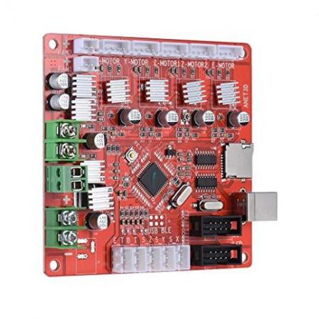

Il 15/1/2019 at 00:03, Simonetszopp dice:
Ciao scusate se sbaglio ma sono nuovo...ho comprato una tronxy x8 con scheda madre Marlin 1.1.8 purtroppo essendo stato molto ingenuo ho bruciato due schede(originale più una presa su internet)  o meglio le ho mandate in corto a causa di un collegamento errato di un mofset...ora vorrei prendere un'altra e non fotterla più (visto che ho scoperto il mio errore)ma non mi arriva prima di due mesi ,visto che non sono ancora riuscito ad usare la mia stampante ,volevo saper se potevo comprare un'altra scheda madre compatibile più reperibile in minor tempo e magari meno costosa
Grazie mille del tuo aiuto sei stato molto chiaro ed esaustivo...a casa ho sia saldatore che tester quindi posso controllare quello che mi dicevi...ho controllato il fusibile che mi dicevi ed è ok ho fatto vari test e anche toccando la CPU dopo pochi minuti di lavoro si sente che diventa molto calda in un angolo e ho quasi la certezza che sia lei che sia rotta almeno in parte...ora vorrei capire una cosa se montassi la scheda anet(allego in foto)che mi sembra molto simile dovrei fare qualcosa per adattarla o basta connettere tutto correttamente e via?
Quando dicevo che non è una passeggiata c'è un motivo, ed è questo, queste schede si basano tutte sul SoftWare Marlin che è un software costruito davvero molto bene e per essere adattato a qualsiasi stampante è completamente configurabile. Fatta questa premessa viene da se che ogni costruttore può decidere di fare le modifiche che vuole, come cambiare i pin del processore che controllano le resistenze di riscaldamento con per esempio gli ingressi degli switch. Quindi cambiando marca rischi, usando l'esempio di prima, che quando dici di scaldare l'estrusore non scaldi niente perchè invece che comandare la resistenza dell'estrusore stai dando un comando ad uno switch. Per risolvere questo problema devi usare il firmware che è previsto per la scheda che acquisti, tenendo sempre presente che poi ti troverai molto probabilmente motori che girano nel senso sbagliato, passi sbagliati (ossia la proporzioni con cui stampa) ed altre amenità, come il display che non risponde più, le temperature lette dai sensori sbagliate ed altro. Tutti problemi risolvibili facilmente vero, come pure è vero che qui sono stato abbastanza catastrofista, ma cambiando scheda devi essere pronto a queste amenità che sono eventualità concrete, diciamo che dipende dalla fortuna quali ti si presenteranno e quali no.
Tenendo presente le indicazioni di Alep, da possessore ti dico già che le schede ANET non hanno il marlin e le devi flashare. Niente di impossibile visto che ci sono riuscito io che non ho esperienza di arduino e simila.
Sia tronix che ANET sono cloni di una scheda chiamata melzi, ma non è detto che siano identiche, per esempio la tronix ha i potenziometri per poter regolare i vref la anet no.
