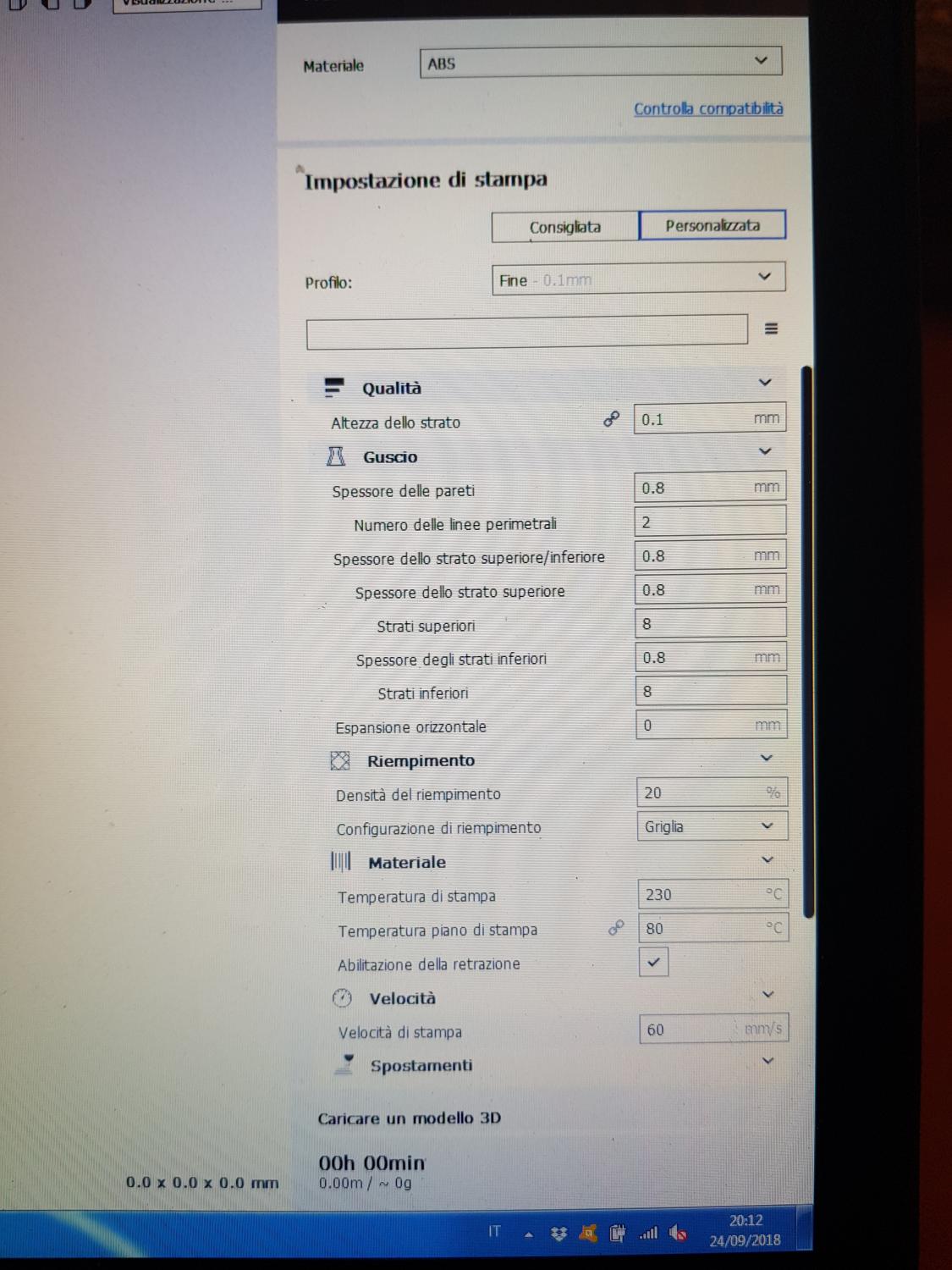

ora stampa bene l'unica cosa è la qualità della stampa, la base sotto la fa discretamente bene ma appena inizia a riempire e sale l'asse Z sembra che non si sciolga bene L'ABS E quindi il risultato è pietoso.
Io ho queste come impostazioni:
