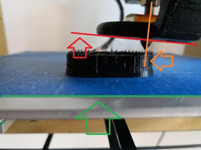

Nulla di fatto al 22% l estrusore si solleva come in foto e il filamento cade nel vuoto
io su questa foto ho notato un bel po' di cose strane...non so se sia l'inclinazione della camera ma sembrano ci siano problemi di perpendicolarita' tra piano ed estrusore....è montata correttamente questa macchina?
Vista la mia inesperienza non escludo nulla L inclinazione che vedi dovrebbe essere solo della camera e del convogliatore d aria che non sta perfettamente in sede Nel frattempo ho installato Repetier ma ancora di farlo funzionare a dovere non se ne parla

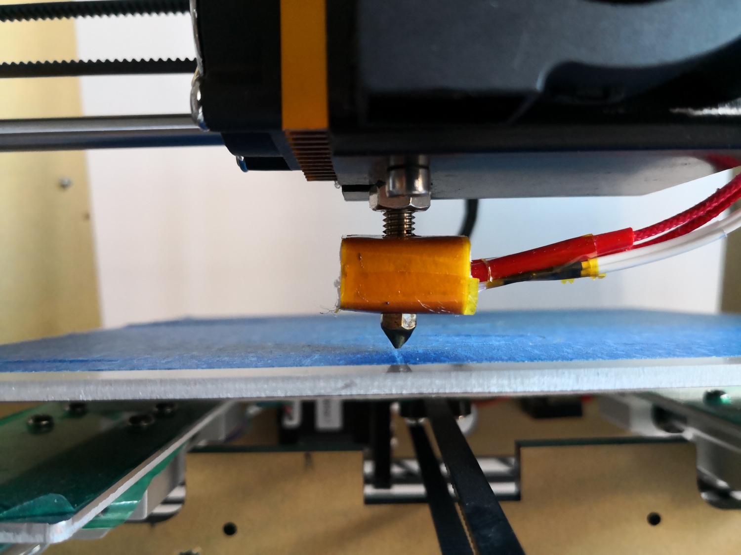

Aggiornamenti:Ho risistemato meglio l estrusore ripoaizionando la vite riducendo quasi a zero il disallineamento. A questo punto ho rilanciato una stampa senza successo che mi ha però illuminato. Non è un problema di allontanamento ma ben si di mancanza di estrusione. In pratica dopo il filo non esce più Ho cambiato temperatura del PLA portandolo a 210 e tolto la ritrazione ora sono al 48% e non ho ancora problemi. Al momento sulla mia Anet a8 è montato un mk8
