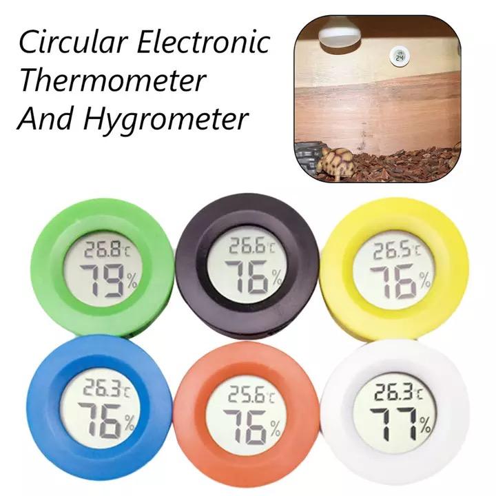

comunque tempo fa ho preso un termometro su aliexpress da mettere nella scatola per vedere che temperature ci sono li dentro ma non l'ho ancora messo...
vi faro' sapere
  • 3 settimane dopo...
Il 5/2/2019 at 20:47, looka dice:
vi faro' sapere
Potresti linkare il termometro?
