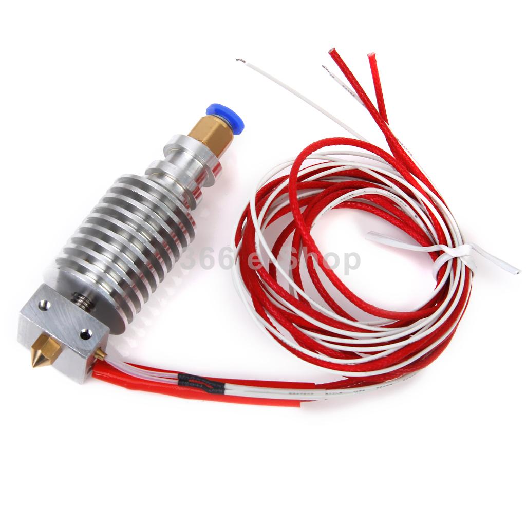

Ho una stampante Da Vinci 1.0, ma che con l'aggiornamento del Sw nella videata mi rileva come Da Vinvci 1.0A. Ho provato arduino per stampare il PLA, ma si inceppa l'estrusore molto facilmente, mentre con l'ABS nessun problema, ma vorrei sbloccarla e renderla libera.

O fai teflonare l'estrusore della  Da Vinci oppure  devi mettere un estrusore  nuovo modificando l'attacco !  ti allego  una immagine di un estrusore che dovrebbe andare bene !  Alessandro  :D
Mi chiedevo che modifiche richiede a livello elettriRigu
Mi chiedevo che modifiche richiede a livello elettricoIntendi per l'estrusore del'immagine che ho messo ??
Intendi riguardo all'estrusore dell'immagine che ho pubblicato ??  Alessandro
SI immagino che la temperatura che legge la scheda cambi.Quando ho risolto i problemi attuali di stampa mi piacerebbe fare una prova.
Fai finta apparte le dimensioni che questo sia quello della  Da Vinci , devi inserire la classica cartuccia riscaldante quella con i fili rossi , e collegare il sensore della temperatura , stai attento a staccare il sensore che' attaccato all'ugello della  Da Vinci con del silicone ad alte temperature ! Poi sla cartuccia sul nuovo estrusore e' molto semplice , basta inserirla nel suo blocchetto cioe' nella sua sede e bloccarla con il suo grano , per il senore della temperatura di solito sul blocchetto in alluminio c'e'e un foro apposito dove lo inserisci e lo ci metti il silicone ad alte temperature allinterno del foro con il sensore , lo tieni fermo per un pochettino finche si assciuga bene e il gioco e' fatto ! Pero' ti devi progettare rima l'aggancio per il nuovo estrusore , ma a livello elettrico non  cambia  nulla !  Alessandro
