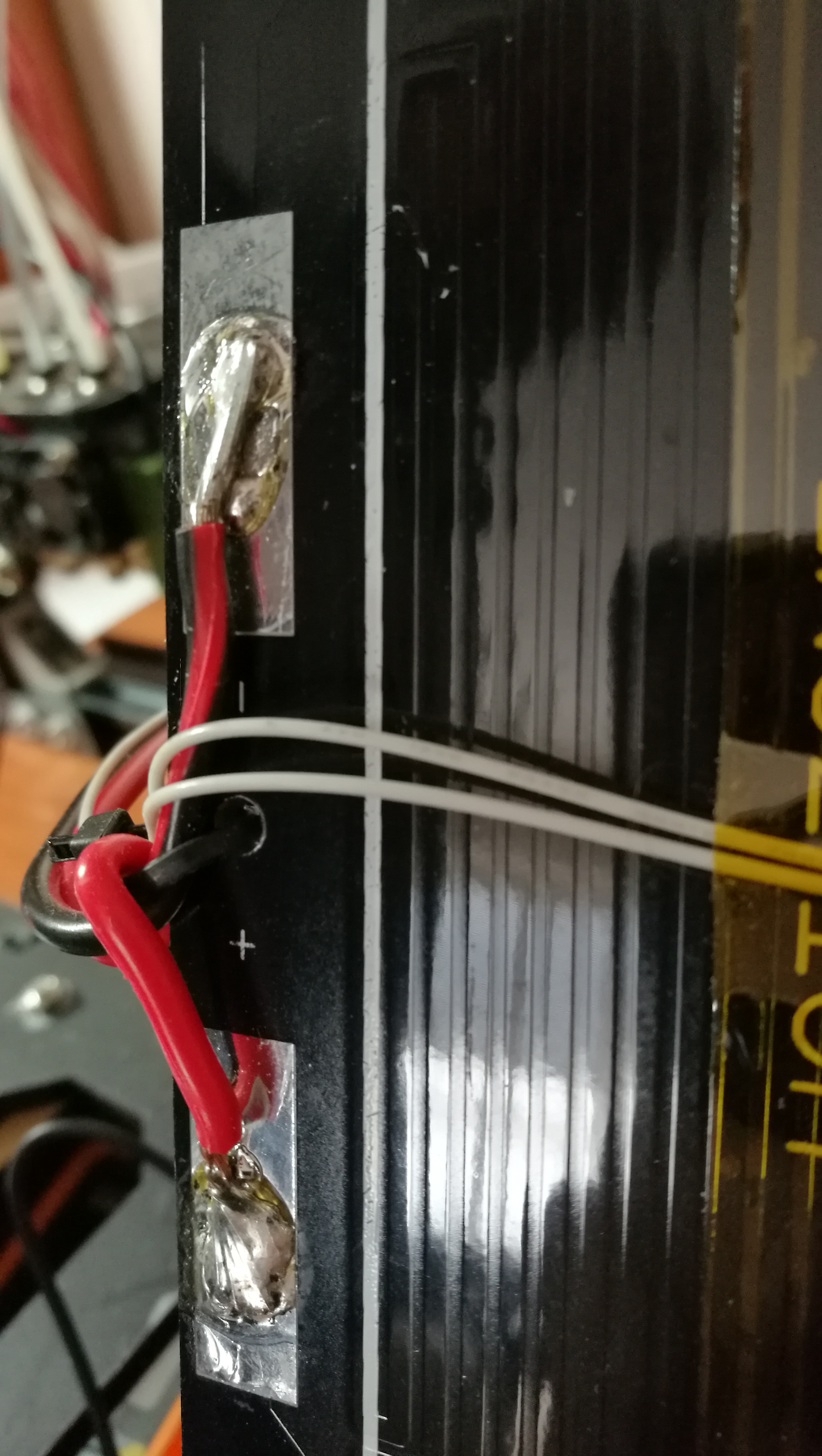

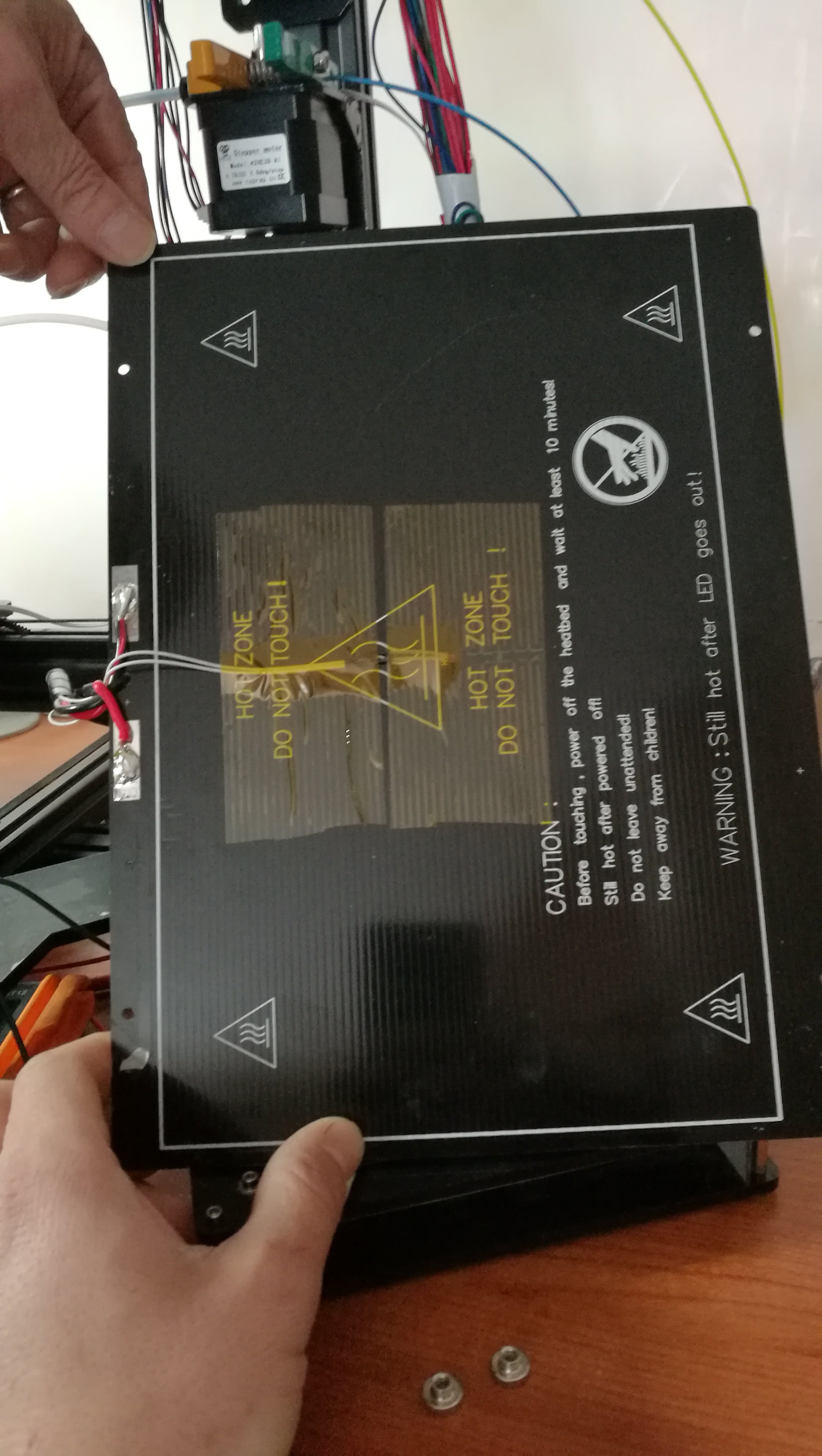

Grazie Alep, ho visto il piatto ma, come da foto allegata, non si capisce se il piatto sarebbe da alimentare a 24 o 12V. Comunque la tensione che gli arriva è 12V come il trasformatore che alimenta la stampante.
Che dici?

Il piatto è un piatto ad alimentazione fissa, ossia non è modificabile a 12/24 volt. il che rende più improbabile la mia ipotesi, ed in questo caso l'unica verifica possibile è vedere se il piatto ha una resistenza tra 1 ed 1,5 Ohm ed in questo caso è un piatto da 12 volt o intorno ai 3 Ohm ed allora sarebbe un piatto a 24 volt, ma facciamo altre ipotesi.
Sei sicuro che è il piatto che non scalda e non il sensore che legge male la temperatura?
Anche a occhio senza un temometro si capisce se un piatto è a 65 gradi o a 90. verifica questa ipotesi, mentre una cosa che sembrerebbe non andare bene sono i collegamenti all'alimentatore, ti spiego.

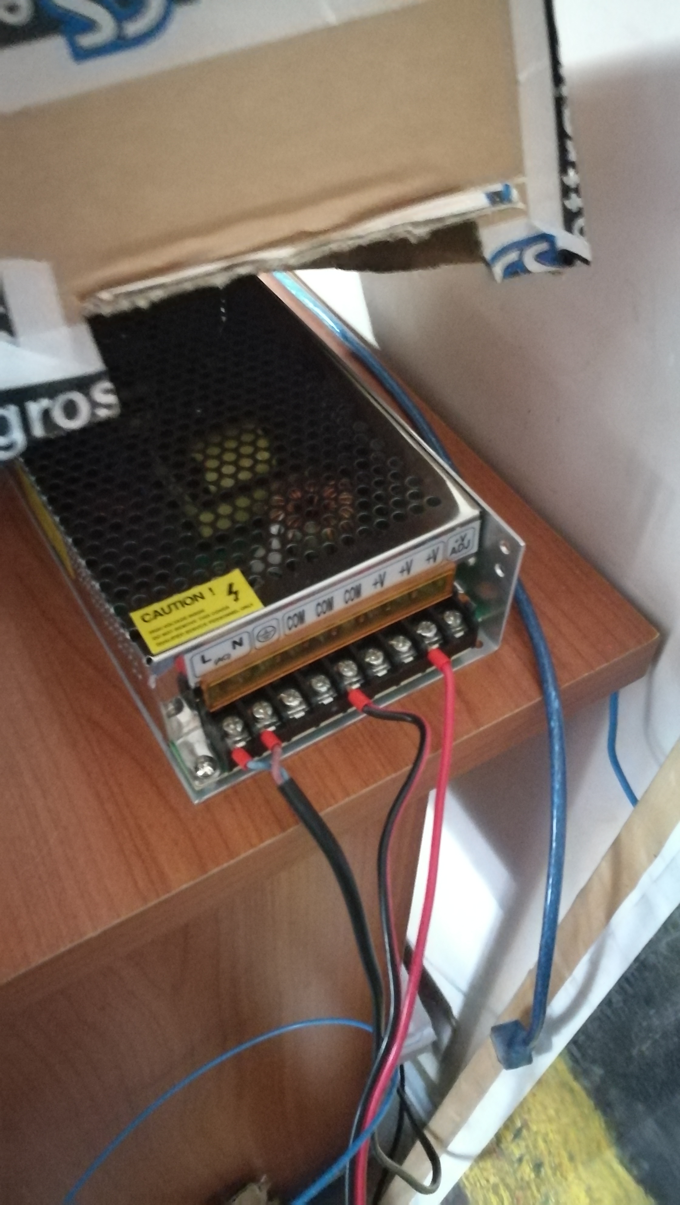

Non conosco la tua elettronica e quindi potrei sbagliarmi ma di solito si utilizzano tutte e 4 le uscite a 12 volt dell'alimentatore in quanto due cavi vanno (tramite la scheda) ad uso esclusivo del piatto, mentre gli altri due sono dedicate al resto della stampante. Sei sicuro che il cablaggio che hai fatto sia corretto?
