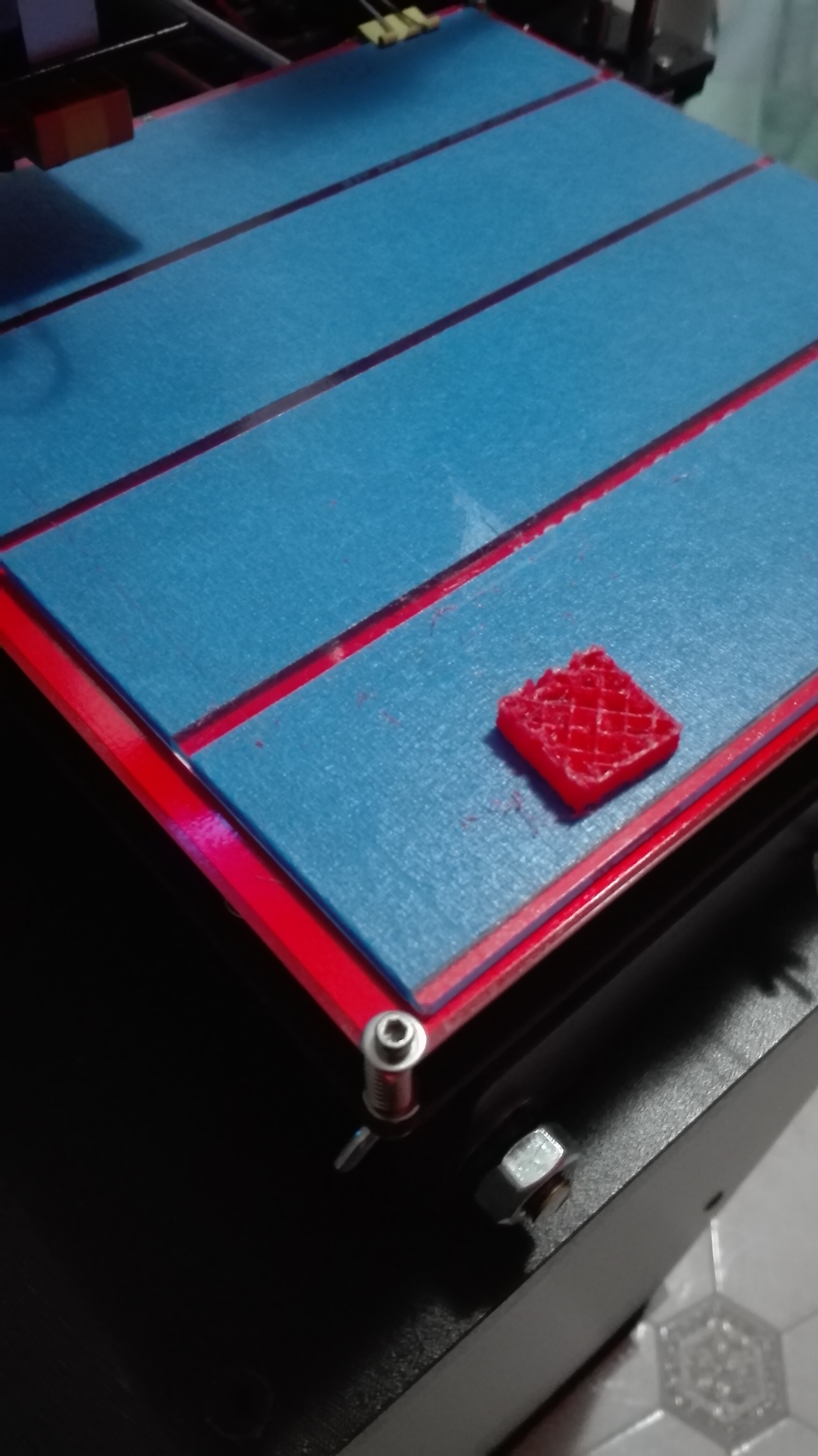

Le strisce di cui parlo sono quelle nell'immagine, le devo togliere o no?
Ho effettuato la mia prima stampa e ........ il materiale non ha aderito al piatto. 1° Stampa : FALLITA
Ho posizionato il piatto più vicino all'estrusore e ..... la stampa sembrava andar bene ma poi nonostante continuasse a stampare non usciva più il materiale dall'estrusore e quindi ho interrotto la stampa  come nell'immagine, quindi anche la 2° stampa: FALLITA (era un cubo)
Qualcuno sa dirmi perchè all'improvviso non è uscito più il materiale dell'estrusore? (ha cominciato a riuscire quando ormai l'estrusore era molto più in alto dell'ultimo strato depositato e quindi ho fermato la stampa)
Le strisce viste cosi sembrano spesse qualche millimetro, in questo caso probabilmente sono solo delle protezioni da trasporto. Il nastro Kapton di cui si parlava è un normale nastro adesivo e come tale spesso qualche decimo di millimetro al massimo. Poi si piazza in modo che non vi sia ne spazio ne sovrapposizione tra una striscia e l'altra.

Ciao, scusami se rispondo solo adesso ma non ho potuto dedicarmi alla stampa.
Quando ha smesso di estrudere tutto sembrava funzionare come prima tranne che per il "tac tac", a cosa è dovuto questo rumore?
Oggi ho rifatto altre prove di stampa, ho posizionato meglio il filamento e sono riuscito a fare una stampa intera anche se la qualità non mi piace, ho usato cura con le impostazioni di default, sto cercando di passare a repetier host ma non si connette alla stampante (mi dice parametro errato) e per adesso sto cercando di risolvere questo problema.
1 ora fa, Biagio dice:
tac tac di solito è il trascinamento del filo che non riesce a spingere e scatta...
in manuale accendi l'estrusore, portalo a temperatura e manualemnte fai uscire un po' di filo. se lo fai da repetier usa i comandi manuali per far avanzare il filo, 10mm e vedi come esce
Se Repetier Host (non usare Repetier server) non si connette controlla che in Repetier, Configurazione, Impostazioni stampante,Connessione la velocità di connessione sia impostata a 250000
In genere Repetier gestisce bene in automatico la porta Com ma se dovessi avere difficoltà puoi conoscere il numero di porta da pannello di controllo, gestione dispositivi, attaccando e staccando il cavo dovresti vedere queste modifiche nella finestra dei dispositivi e da li rilevi il numero di com.
Il 2/12/2017 at 18:38, Alep dice:
grazie, in pratica non mi riconosceva la porta 3, se la imposto io manualmente funziona alla perfezione. Grazie ancora una volta per l'aiuto.
