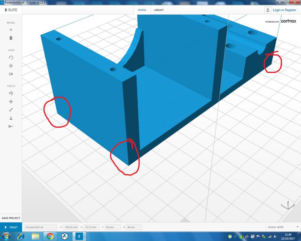

questo è uno dei pezzi che devo stampare
FondoAntSX.stl

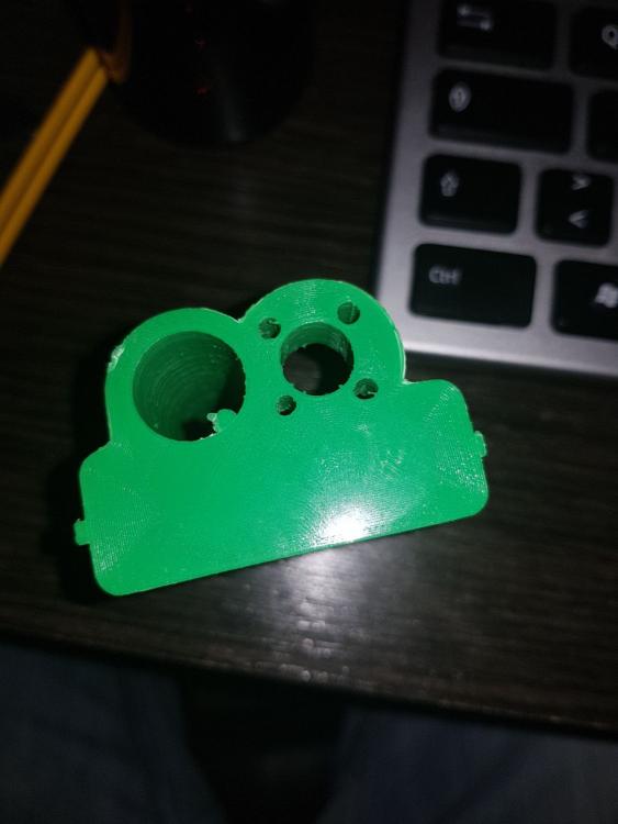

59ecec8e04563_WhatsAppImage2017-10-22at20_50_58.thumb.jpeg.0466d6c69c78a8a93cb4d9fb4aba32f5.jpeg

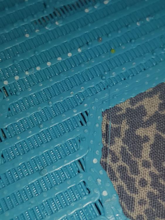

Questo invece per curiosità,è l'aggrappo di un raft,nota quanto si può effettivamente schiacciare sto materiale

mo sto ristampando, ho levato gli angoli facendo un raggio di 5mm e ho cambiato ugello da 0.3 che c'era a 0.4 e sta stampando molto meglio... o era sporco ma non mi è sembrato o è meglio usare lo 0.4
