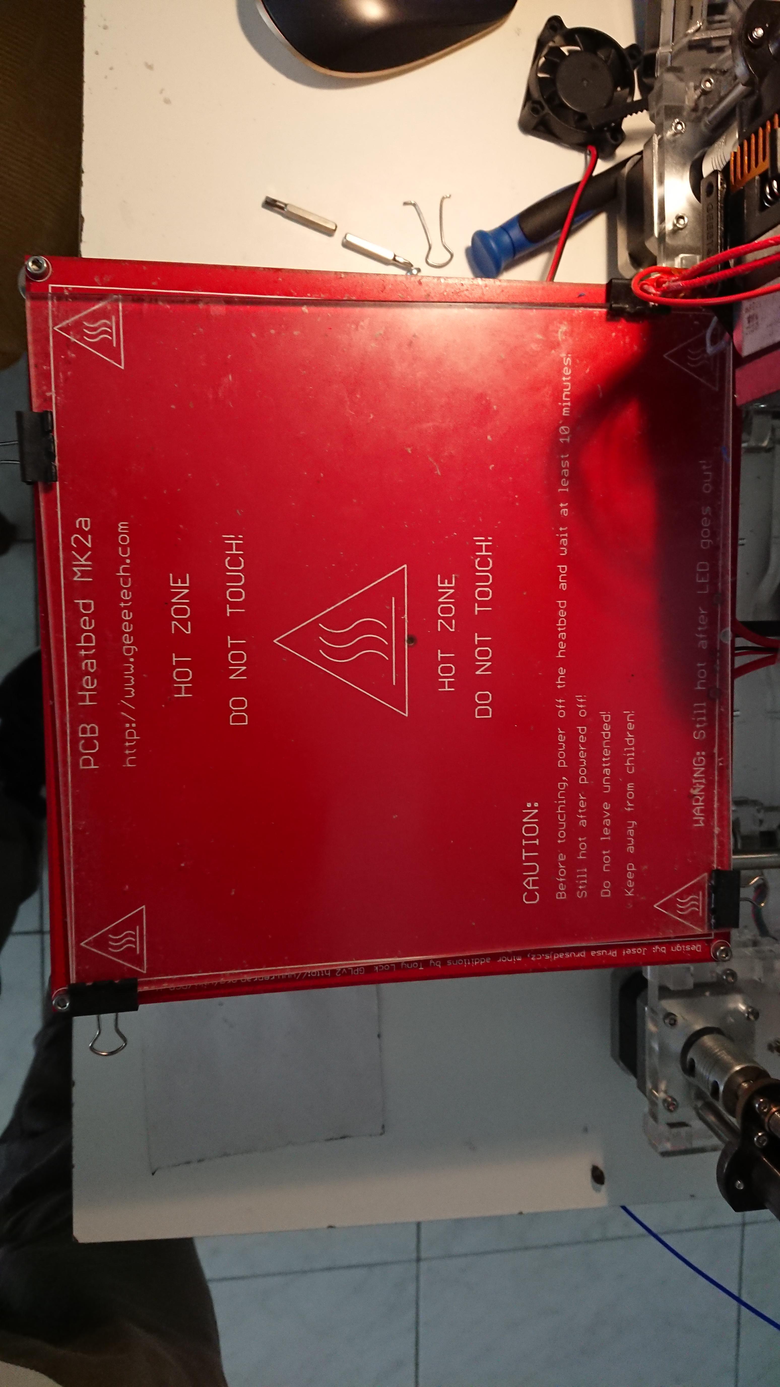

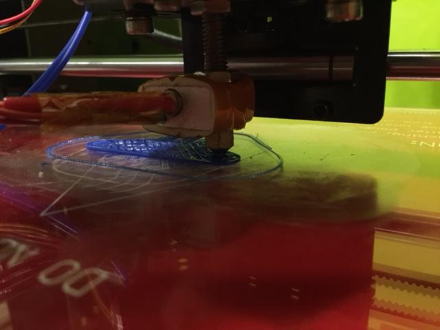

Buonasera Ragazzi, sono a chiedervi un aiutino.
geeetech prusa i3 pro b, asseblata calibrato piatto con foglio a4.
prova di stampa un disastro ma sono consapevole che per ottenere buoni risultati bisogna insistere.
Il mio problema è il seguente: Faccio l'auto home, livello il piatto con il foglio ma quando parte la stampa l'ugello è almeno 3 mm piu alto del piatto.
come posso risolvere?
