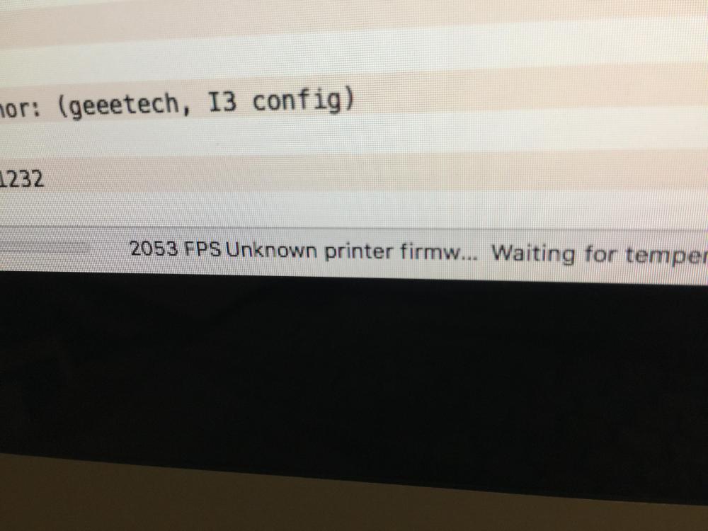

Per quanto riguarda il comando M109 non riesco a fare le prove che hai detto. Nel log mi segnala quello che vedi nell'immagine e mi dice che ho dei comandi in attesa. Cosa significa? a chi sta aspettando? :)

Tornando al fatto che non ti esegue il comando ed ha comandi in attesa vuol dire, come c'è scritto, che la stampante non può eseguire il comando perchè ha altri comandi in attesa, Per esempio se gli dici all'estrusore d salire 15 cm cosa che richiede quasi un minuto fino a che non arriva all'obiettivo la stampante sta in attesa e se arrivano altri comandi non li esegue e li mette in coda.
Se per fare un altro esempio hai dato un comando home e non riesce ad eseguirlo rimarrà bloccata per sempre (fino a che non la resetti)
quindi dai l'M109 prima di dare altri comandi,
