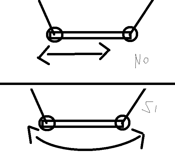

aggiornamento : i motorini erano sottoalimentati a 0,53 v , portando la tensione di lavoro a 0,95 v non skippano più e non perdono passi  e anche un altro problema lo abbiamo risolto ; ora ne sorge un altro , ho calibrato il piatto lasciando come spessore fra la punta hotend e il piatto lo spessore di un foglio a4 piegato in due , sui punti x y e z lo spessore è perfetto , invece mandando l'hotend in coordinate 0,0,0 cioè il centro del piatto , l'hotend resta sollevato di 5mm quando invece dovrebbe essere sopra al piatto come per gli altri punti

Per quanto riguarda il tuo problema ritengo sia dovuto alla deformazione del piatto (controlla con una riga che sia pari) magari causata dalla temperatura o dalla scarsa qualità del materiale che ad esempio nella mia stampante è una banalissima lastra di alluminio di basso spessore.
Puoi tranquillamente risolvere il problema apponendo sopra al piatto esistente un vetro (possibilmente temprato) di spessore 5/6 mm. Attenzione però che il tempo di riscaldamento del piatto sarà più lungo nonostante la macchina indichi già il raggiungimento della temperatura. Spero di esserti stato utile. Ciao
