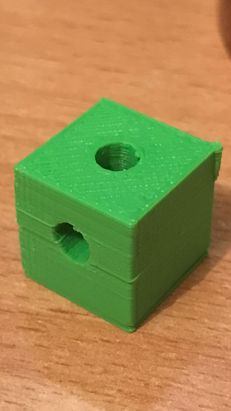

ciao a tutti ragazzi,
oggi ho un problema, dopo aver cambiato l'estrusore e aver regolato il piatto di stampa la prima prova di stampa mi è venuta fuori come nell'immagine in  allegato
a cosa può essere dovuto?
potete consigliarmi come e cosa sistemare sistemare ?
ho una prusa i3
grazie mille in anticipo :)

Dall'immagine non riesco a capire piu di tanto ma di solito questi problemi sono causati dal non corretto allineamento degli assi o dalle cinghie non abbastanza tese... prova a mettere in bolla o a stringere meglio alcuni supporti. Potrebbe esserere un altro problema, servirebbero altre prove.
Penso che @skatedan abbia ragione a vederlo sembra che ci siano due problemi. La testina leggermente troppo alta ma questo direi che è secondario ed il piano di stampa non in piano rispetto alla testina. Controlla bene che sia regolare la distanza piatto/testina nei 4 angoli del piatto. Altre foto con diverse angolazioni faciliterebbero la cosa.
Hai anche verificato che non sia cambiato l'ugello come diametro?

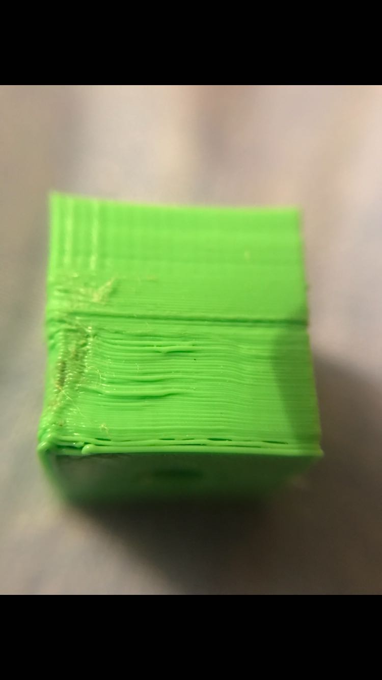

allora ti allego altre immagini in modo da aiutarvi a capire il mio problema, l'ugello è a 0,35 di  un compatible j-head
comunque come posso fare per calibrare correttamente e perfettamente il piatto di stampa?
anche perchè ora ho provato a calibrarlo con lo spessore di un foglio
Grazie mille!!

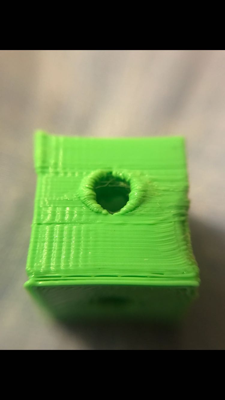

Allora, io ho una prusa I3, la temperatura a cui ho stampato quel cubo è 190 (è PLA), le ventole sono sempre attive, quindi non penso sia un problema dovuto alla temperatura, almeno penso, il mio problema è dovuto alla calibrazione del piatto, non riesco a metterlo in bolla :(

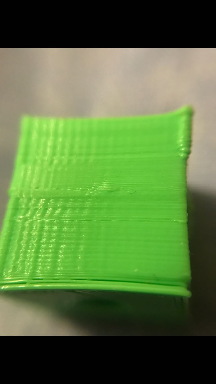

A vedere le immagini all'avvio della stampa la testina è troppo distante . Il primo strato deve essere un pò 'spiaccicato' sul piatto mentre il tuo è bello tondo e se guardi i primo 3 strati hanno 'aria' tra l'uno e l'altro, Il sistema del foglio anche se sembra strano funziona abbastanza bene. IL problema sta che in alcune prusa la regolazione viene fatta con i dadi a farfalla che sono di difficile accesso, non so se è il tuo caso e questo rende molto difficoltosa la regolazione, Se questo è uno dei tuoi problemi ti passo un modifichina semplicissima per ovviare,
Ma la sensazione generale è che ci siano anche giochi nel movimento della testina che non ci devono essere, Hai controllato bene tutto l'assemblaggio e che i cuscinettid rinvio delle cinghie siano sani?

peròho notato un piccolo errore di distrazione..non so se è molto significativo, ho messo l'altezza del primo layer a0.3 mentre gli altri a 0.1, per ora il piatto è regolata ad una distanza punta/piatto di 0.25.
errori madornali?
be si giustificherebbero il risultato, sia per lo spazio nei primi layer che la sbavatura che hai in alto al bordo del cubo, dove quello che sporge probabilmente è materiale in eccesso spinto fuori dall'estrusore. Provare a stampare un nuovo cubo coi parametri giusti penso sia la cosa migliore da fare
