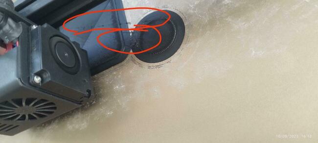

Al3x Inviato Martedì alle 15:41 Autore Inviato Martedì alle 15:41 Salve, ad oggi non riesco ancora a trovare impostazioni per la mia stampante (Voxelab Aquila x3 max) ne su Orca Slicer ne su Prusa, le stampe hanno sempre qualcosa di sbagliato nel file.g e la stampa non esce come fatta nel progetto... Qualcuno ha una guida completa, passo passo, su come settare questi programmi o magari mi può aiutare? Grazie Cita

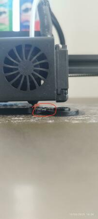

Al3x Inviato Martedì alle 17:49 Autore Inviato Martedì alle 17:49 Ok, ma non mi sembra normale che con lo slicer voxelab fila tutto liscio (tranne la stiratura) e con gli altri non riesco e mi escono obrobri (allego foto) Cita

Al3x Inviato Martedì alle 18:40 Autore Inviato Martedì alle 18:40 (aggiornato) 31 minuti fa, eaman ha scritto: Be' ad esempio i tempi di stampa e la quantita' di materiale sono esattamente gli stessi? Magari con uno slicer qualcosa va' piu' veloce? I tempi sono piú brevi e la quantità diminuisce nel file gcode con prusa o orca slicer anche se su gli ultimi due metto la stiratura, con voxelab tempi lunghi amche se velocità messe al massimo 180 mm/s. File g code che se genero con orca/prusa e poi lo vedo col voxelab maker si vede malissimo e infatti si stampa anche male come da foto sopra, se genero il g code con voxelab maker tutto va benissimo Modificato Martedì alle 18:41 da Al3x Cita
eaman Inviato Martedì alle 20:38 Inviato Martedì alle 20:38 1 ora fa, Al3x ha scritto: I tempi sono piú brevi Allora non stai usando gli stessi parametri. 1 Cita
