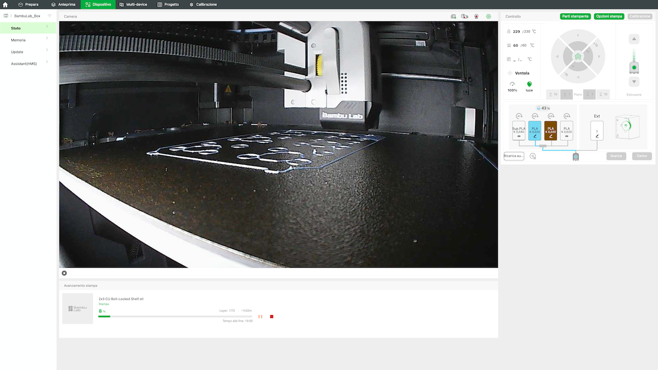

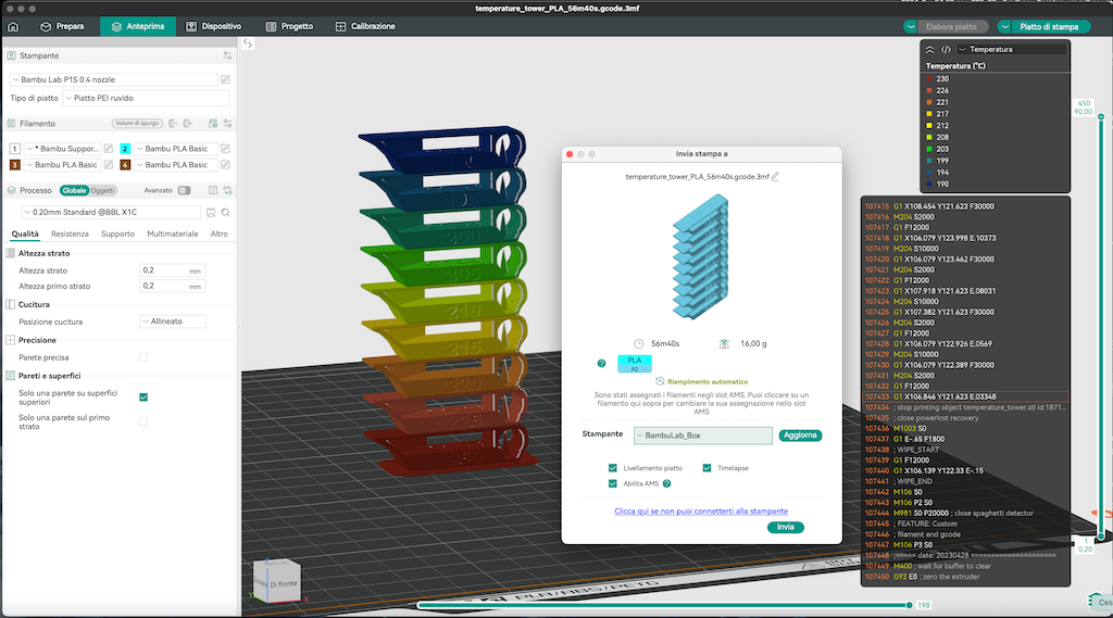

luca63 Inviato 1 Luglio 2025 Inviato 1 Luglio 2025 Buon giorno a tutti come si suol dire dalle mie parti se ne arriva una aspettatii altri problemi! Allore sto provando ad usare OrcaSlacer in quanto ha gia dei test inseriti e comunque volevo provarlo. Dopo averlo scaricato per Mac e configurato mi trovo comunque delle problematiche ..... Mi trova la stampante .... e sono connesso Mi prepara l'anteprima ma poi rimane bloccato ...come dalle foto...si puo comuque notare che la macchina è loggata in quanto è presente la conchiglietta del wifi, e può rimanere cosi per ore. ifi Cita

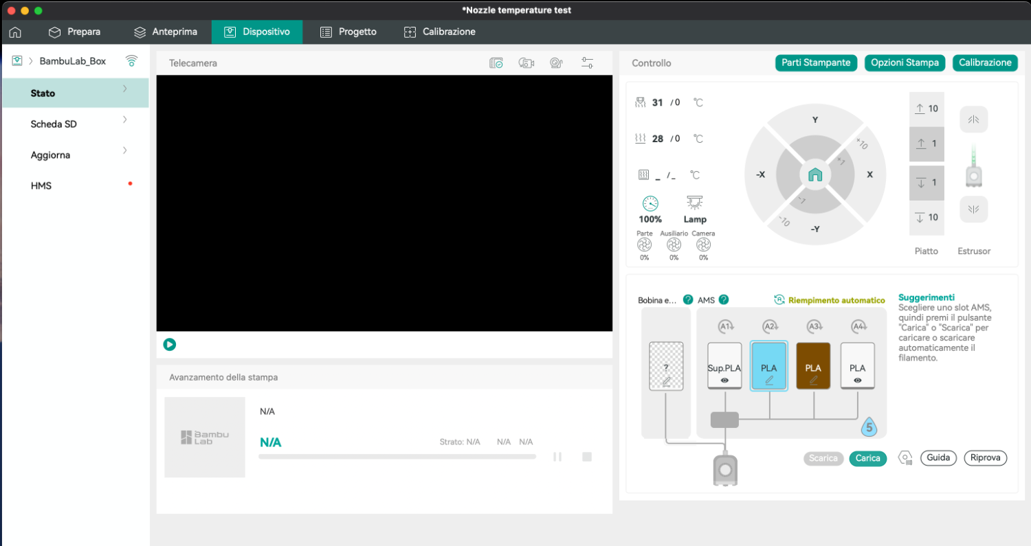

luca63 Inviato 2 Luglio 2025 Autore Inviato 2 Luglio 2025 ciao e grazie ... per prima cosa devo dire che ora Orca mi si connette ( c'è il cerchiolino sotto il simbolo del wi-fi) affetto la torre, e poi scelgo come opzione per inviare in stampa piatto di stampa che non mi sembra essere la scelta giusta , ma è l'unica che poi mi "trasporta" nella sezione ed anche qui c'è stato un miglioramento , cioè mi fa vedere con la camera (quando abilito il caricamento) ma ho un pallino rosso nella sezione HMS con la dicitura La verifica del comando MQTT non è riuscita.....cosa devo fare ? Ora Passiamo a ambu Studio la prima cosa che sono andato a vedere è stato l firmware che in effetti è l'ultimo (01.08.02.00) sono in lan mode e mi sovviene la domanda come faccio a passare da Connect di Bambu? ...e comunque rimane il fatto che aumentando la temperatura del piatto finalmente si attacca il primo layer come si vede dalla foto , anche se si sono dei pelucchi che si alzano.... è un Silk e la temperatura è come indicato dalla bobina quando riusciro a fare una torre di babele ? Cita
eaman Inviato 2 Luglio 2025 Inviato 2 Luglio 2025 https://wiki.bambulab.com/en/software/third-party-integration https://github.com/SoftFever/OrcaSlicer/issues/9796#issuecomment-2941774812 Ma la "torre di Babele" che sarebbe? La Temp tower? Cita
