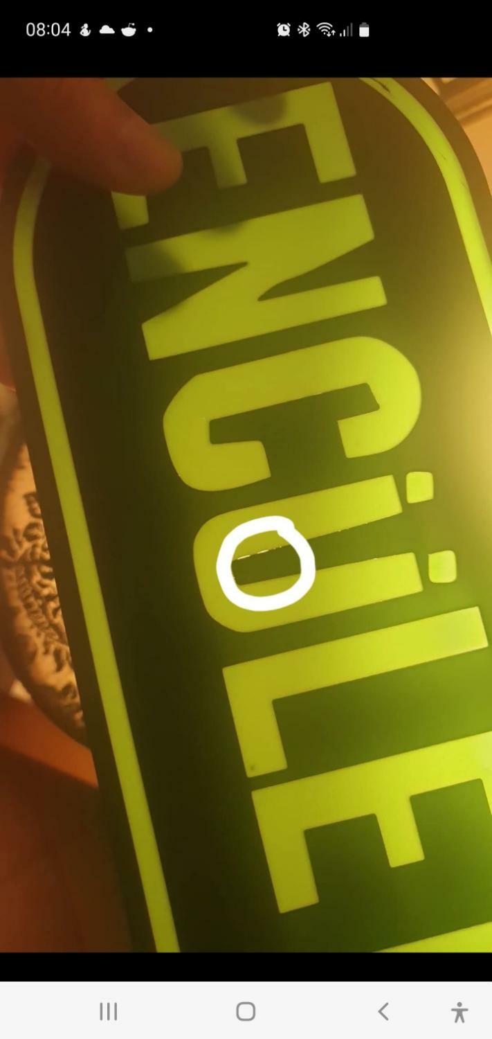

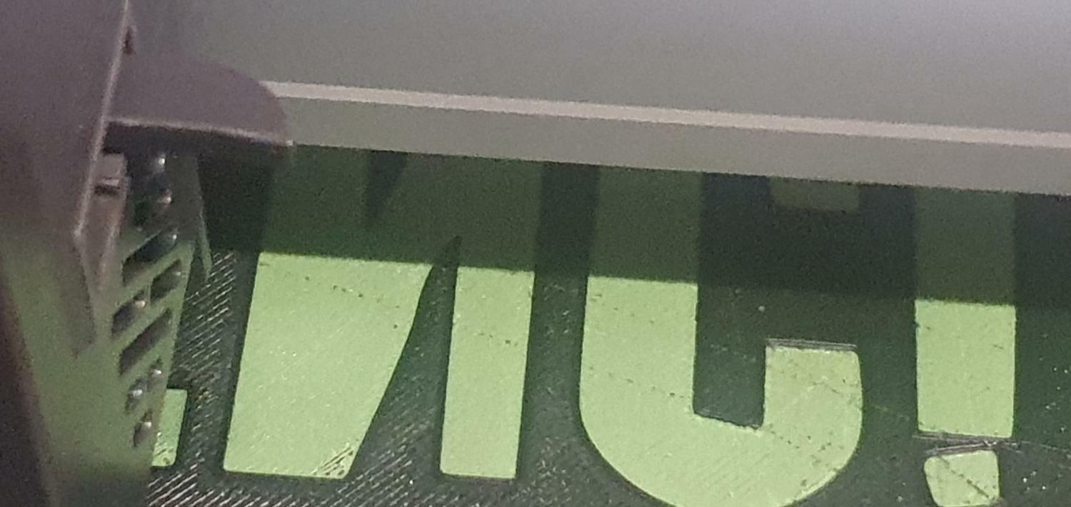

mauro83 Inviato Martedì alle 19:21 Autore Inviato Martedì alle 19:21 1 ora fa, eaman ha scritto: Pero' quello resta lo z-hop senza complicarsi tanto la vita... Niente anche con zhop a 0.6 sfrega ancora sulla stampa Cita
eaman Inviato Martedì alle 20:38 Inviato Martedì alle 20:38 In genere 0.2mm di z-hop dovrebbe bastare, 0.4mm e' tanto. Allora come diceva all'inizio @dnasini hai qualcosa di molto sbagliato con lo z-offset oppure troppo flow per il primo layer. Che altezza layer hai? Cita

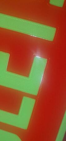

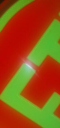

mauro83 Inviato Martedì alle 20:42 Autore Inviato Martedì alle 20:42 (aggiornato) 4 minuti fa, eaman ha scritto: In genere 0.2mm di z-hop dovrebbe bastare, 0.4mm e' tanto. Allora come diceva all'inizio @dnasini hai qualcosa di molto sbagliato con lo z-offset oppure troppo flow per il primo layer. Che altezza layer hai? Altezza layer o.2 il primo strato lo fa giusto non c'è sovraestrusione noto anche che le pareti non stanno unite tra di loro Modificato Martedì alle 20:42 da mauro83 Cita
eaman Inviato Martedì alle 21:27 Inviato Martedì alle 21:27 Guarda che non puoi fare quel coso di un layer solo, minimo sindacale sono 3 layers. Cita
mauro83 Inviato Martedì alle 21:28 Autore Inviato Martedì alle 21:28 Adesso, eaman ha scritto: Guarda che non puoi fare quel coso di un layer solo, minimo sindacale sono 3 layers. A be si certo la scritta verde è alta 0.6 quindi sono 3 layer da 0.2 e la cornice nera e alta 1 mm 1 Cita
eaman Inviato Mercoledì alle 01:11 Inviato Mercoledì alle 01:11 4 ore fa, mauro83 ha scritto: noto anche che le pareti non stanno unite tra di loro Se le pareti NORMALMENTE non stanno attaccate hai qualcosa di macroscopico sballato relativo ai perimetri o hai un cesso di filamento, magari umido. Peraltro spero tu stia usando lo stesso tipo di filamento perche' ad es. PLA + PETG non si attaccano tra loro! 2 Cita
mauro83 Inviato Mercoledì alle 04:28 Autore Inviato Mercoledì alle 04:28 3 ore fa, eaman ha scritto: Se le pareti NORMALMENTE non stanno attaccate hai qualcosa di macroscopico sballato relativo ai perimetri o hai un cesso di filamento, magari umido. Peraltro spero tu stia usando lo stesso tipo di filamento perche' ad es. PLA + PETG non si attaccano tra loro! Grazie per il supporto .. allora ieri sera dopo svariate prove forse ho risolto la storia delle pareti che si staccava semplicemente portando da 2 a 3 pareti Cita
dnasini Inviato Mercoledì alle 06:01 Inviato Mercoledì alle 06:01 1 ora fa, mauro83 ha scritto: semplicemente portando da 2 a 3 pareti 3 pareti sono il minimo sindacale x tenere assieme un oggetto 🙂 Cita
mauro83 Inviato Mercoledì alle 06:04 Autore Inviato Mercoledì alle 06:04 1 minuto fa, dnasini ha scritto: 3 pareti sono il minimo sindacale x tenere assieme un oggetto 🙂 Si diciamo che la storia migliora ma ancora si vedono in alcuni punti degli spazzi tra lettere e contorno Cita
eaman Inviato Mercoledì alle 14:59 Inviato Mercoledì alle 14:59 8 ore fa, dnasini ha scritto: 3 pareti sono il minimo sindacale x tenere assieme un oggetto 🙂 Dho dipende dalle dimensioni, se e' piccolo 2 bastano, se e' grande ce ne vogliono anche 4 o 5... @mauro83 quanto hai di line width per quei perimetri? Cita
