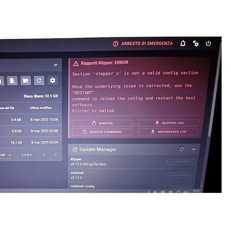

dnasini Inviato 8 Marzo 2025 Inviato 8 Marzo 2025 43 minuti fa, Joker78 ha scritto: Praticamente sono qui, ma qualsiasi voce aggiungo partendo dal n°14 mi da errore da quello screenshot gia' manca la definizione della cinematica che, stando a quello che dici, dovrebbe essere cartesiana Cita
Joker78 Inviato 8 Marzo 2025 Autore Inviato 8 Marzo 2025 48 minuti fa, eaman ha scritto: Bisogna che copi e incolli l'errore. l'errore Me lo da quando salvo e riavvio, esempio: parto dalla stringa 14 e metto [stepper_x] 5 minuti fa, dnasini ha scritto: da quello screenshot gia' manca la definizione della cinematica che, stando a quello che dici, dovrebbe essere cartesiana Esatto mi manca proprio quello Cita

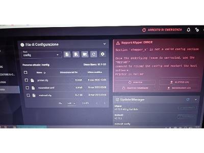

dnasini Inviato 8 Marzo 2025 Inviato 8 Marzo 2025 52 minuti fa, Joker78 ha scritto: Esatto mi manca proprio quello .... ma te l'ho scritto io qual'e' la cinematica che devi inserire..... : Cartesian https://www.klipper3d.org/Kinematics.html?h=kinematic#cartesian-robots inoltre, fino a che alleghi screenshot in formato francobollo, ciaone che riesco a leggerlo....... Cita
Joker78 Inviato 8 Marzo 2025 Autore Inviato 8 Marzo 2025 5 minuti fa, dnasini ha scritto: .... ma te l'ho scritto io qual'e' la cinematica che devi inserire..... : Cartesian https://www.klipper3d.org/Kinematics.html?h=kinematic#cartesian-robots inoltre, fino a che alleghi screenshot in formato francobollo, ciaone che riesco a leggerlo....... hai ragione rimetto foto piu leggibile 2 minuti fa, Joker78 ha scritto: hai ragione rimetto foto piu leggibile Cita

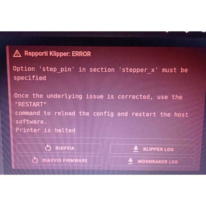

Joker78 Inviato 8 Marzo 2025 Autore Inviato 8 Marzo 2025 21 minuti fa, dnasini ha scritto: .... ma te l'ho scritto io qual'e' la cinematica che devi inserire..... : Cartesian https://www.klipper3d.org/Kinematics.html?h=kinematic#cartesian-robots inoltre, fino a che alleghi screenshot in formato francobollo, ciaone che riesco a leggerlo....... Questa è la procedura che ho fatto con errore annesso Cita

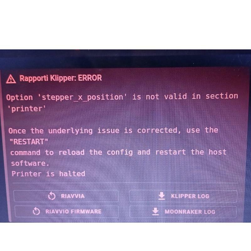

dnasini Inviato 8 Marzo 2025 Inviato 8 Marzo 2025 (aggiornato) 14 minuti fa, Joker78 ha scritto: Questa è la procedura che ho fatto con errore annesso quello che hai configurato nn ha senso...... la sezione [printer] ha questa sintassi: https://www.klipper3d.org/Config_Reference.html?h=kinematic#common-kinematic-settings quello che devi fare come prima cosa e' sostituire "none" con "cartesian" e togliere tutta la parte relativa agli stepper che nn vanno in quella sezione Ad ogni modo, in uno dei primi post, ti e' stato suggerito di recuperare un printer.cfg x la CR10 visto che la tua e' un clone di quella stampante qui li trovi tutti, guarda quello che piu' ci assomiglia, copia le parti che sono uguali e aggiusta le altre https://github.com/Klipper3d/klipper/tree/master/config Modificato 8 Marzo 2025 da dnasini Cita
Joker78 Inviato 8 Marzo 2025 Autore Inviato 8 Marzo 2025 17 minuti fa, dnasini ha scritto: quello che hai configurato nn ha senso...... la sezione [printer] ha questa sintassi: https://www.klipper3d.org/Config_Reference.html?h=kinematic#common-kinematic-settings quello che devi fare come prima cosa e' sostituire "none" con "cartesian" e togliere tutta la parte relativa agli stepper che nn vanno in quella sezione Fatto ma da comunque questo errore Cita
dnasini Inviato 8 Marzo 2025 Inviato 8 Marzo 2025 (aggiornato) ... ti sei scaricato un printer.cfg gia' fatto dal link che ti ho girato? Se vai x tentativi non ne esci vivo..... prendi un file gia' configurato, copia le componenti che ti servono e adattale per la tua stampante. Altrimenti, visto che hai una SKR v1.3, il file di config dovrebbe essere questo generic-bigtreetech-skr-v1.4.cfg scaricati questo, rinominalo in printer.cfg, e parti da li. Hai gia' tutto fatto senza troppi sbatti, copialo, adegua la congif della seriale sotto [mcu] e dovresti essere a posto. Ovviamente se la stampante si accende e nn da errori, fai i test consigliati dalla doc di Klipper prima di cominciare Modificato 8 Marzo 2025 da dnasini Cita
