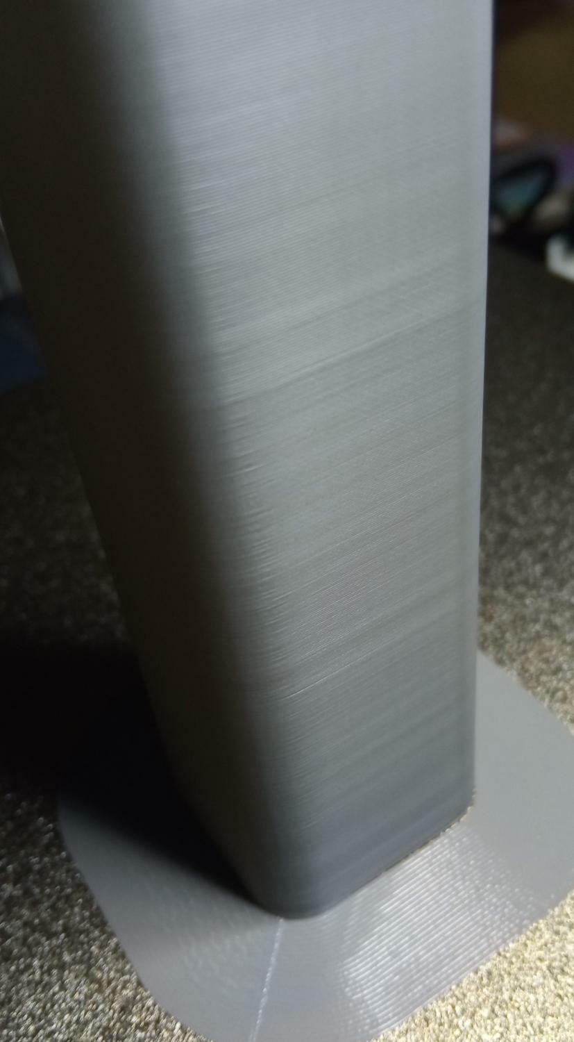

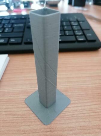

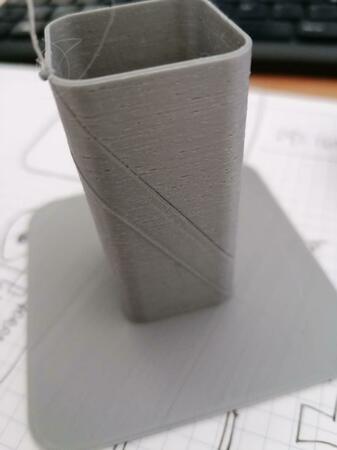

Qubit Inviato 26 Marzo 2025 Autore Inviato 26 Marzo 2025 Il 23/03/2025 at 16:38, eaman ha scritto: Fai bene una z-tower per vedere di non aver introdotto z-lines, quelle barre trapezie devono potersi muovere: https://www.printables.com/model/393668-simple-z-bandingwobble-test-tower > mi dedico al BLTouch che al momento fa un po' i capricci, mi sa che il clone ha dei problemi di base. Fai l'accuracy test della probe e lo vedi subito, questo e' 3D Touch: https://store.piffa.net/3dprint/ender/first_layer/probe accuracy.txt - https://store.piffa.net/3dprint/ender/first_layer/ FYI: porta sfiga montare end-stops, probes su roba stampata in 3D pure incasinata: se ti si muove qualcosa di 0.02mm gia' ti sballa il primo layer 😕 Basta la polvere su un end stop switch per incasinare. Ciao. >Fai bene una z-tower per vedere di non aver introdotto z-lines . . . . . Come suggerito da te ho fatto un primo test per la Z tramite il modello che mi hai indicato, devo poi capire bene l'obiettivo poiché parli di z-lines, ma non ho compreso bene il significato. A ogni modo questo è un risultato, non è il massimo, ma proprio male non è a eccezione di due righe che corrono a spirale lungo la torre (vedi foto). Inserisco anche un video per far vedere il movimento strano che effettua la stampante. Proprio mentre scrivo mi è sorto un dubbio in merito al motivo di tale difetto, dovuto probabilmente allo Slicer (PrusaSlicer), ma è in corso un test di contro prova e vediamo i risultati. Nel frattempo qualche consiglio è ben accetto. Spero che questa volta il grigio vada bene per vedere i dettagli. > Fai l'accuracy test della probe e lo vedi subito . . . . Qui sono ancora in alto mare, ho apportato le modifiche alla configurazione come suggerito da Pippo72, qualcosa è cambiato, ma ancora non funziona. Sicuramente mi manca qualche pezzo della storia. E' possibile dare dei comandi manuali per capire se il Probe Funziona? Test Tower.mp4 Cita

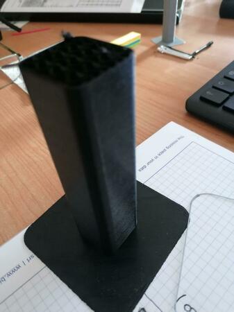

Qubit Inviato 26 Marzo 2025 Autore Inviato 26 Marzo 2025 1 ora fa, pippo72 ha scritto: ciao https://www.klipper3d.org/it/BLTouch.html seguilo dall'inizio alla fine Io qui mi fermo a stretto giro. Messo mano a printer.cfg come indicato, ma ai comandi: BLTOUCH_DEBUG COMMAND=pin_down La sonda proprio non reagisce, eppure il test lo esegue regolarmente all'accenzione, un paio di volte su e giù. Il mio è un clone restano accesi due led uno rosso e uno blu, qualche volta mi è capitato che all'accenzione non ha eseguito il test e il led rosso è rimasto lampeggiante. Non vorrei che il Touch sia danneggiato o difettoso. 😭 Nel frattempo ho concluso il test in merito a Z-Tower. Il primo che vi ho mostrato aveva una riduzione al 50% e ho pensato che il difetto fosse questo. Ieri ho fatto un altro test senza riduzione ma con PLA nero e il difetto non è presente. Non l'ho messo in linea, poiché mi hanno sconsigliato il colore nero evidenzia poco i dettagli. Che sia lo Slicer a introdurre il problema è evidente. Quello in nero non presenta il difetto stampato al 100%, ma quello in Grigio sia in scala 50% che al 100% ce l'hanno. Ultima differenza è che il nero ha un riempimento al 15% i grici NO. Non carico il video poiché effettua lo stesso movimento come il precedente. Come detto se non fosse per le righe elicoidali, il risultato non sarebbe malvagio. Cita
Killrob Inviato 26 Marzo 2025 Inviato 26 Marzo 2025 quello nero non si vede bene, ma quello grigio è decisamente sottoestruso 1 Cita

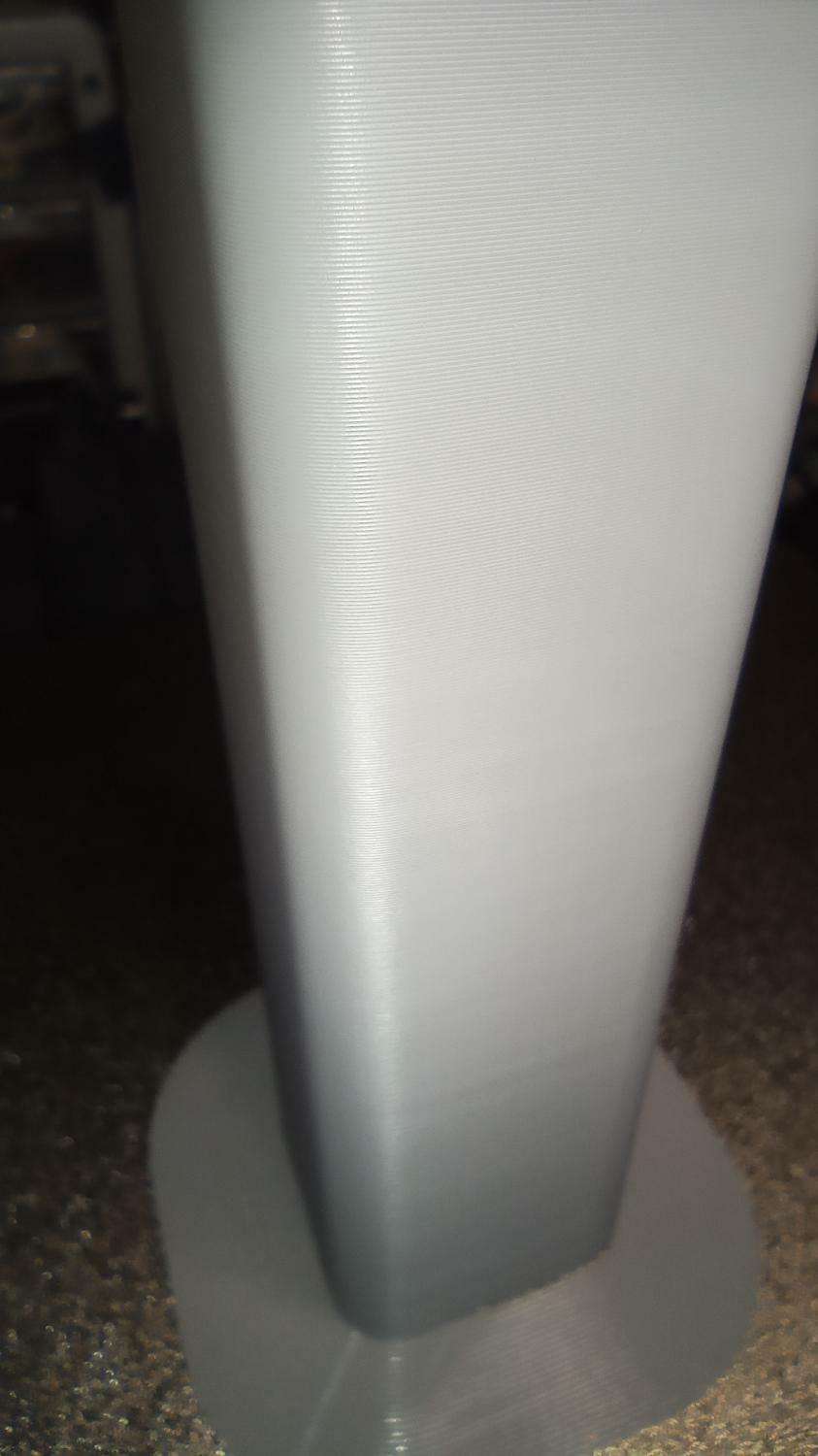

eaman Inviato 26 Marzo 2025 Inviato 26 Marzo 2025 7 ore fa, Qubit ha scritto: Come suggerito da te ho fatto un primo test per la Z tramite il modello che mi hai indicato, devo poi capire bene l'obiettivo poiché parli di z-lines, ma non ho compreso bene il significato. Serve per vedere se hai introdotto z-lines / wobble: * https://www.google.com/search?client=firefox-b-d&q=z+lines+wobble * qua c'e' qualche ripresa: Io quelle le stampo in vase mode, es: Questa sotto ha z-lines Questa sotto e' ok. 5 ore fa, Qubit ha scritto: BLTOUCH_DEBUG COMMAND=pin_down La sonda proprio non reagisce, eppure il test lo esegue regolarmente all'accenzione, un paio di volte su e giù. Il mio è un clone restano accesi due led uno rosso e uno blu, qualche volta mi è capitato che all'accenzione non ha eseguito il test e il led rosso è rimasto lampeggiante. Non vorrei che il Touch sia danneggiato o difettoso. 😭 Cita BL-Touch "cloni"¶ Molti dispositivi "clone" BL-Touch funzionano correttamente con Klipper utilizzando la configurazione predefinita. Tuttavia, alcuni dispositivi "clone" potrebbero non supportare il comando QUERY_PROBE e alcuni dispositivi "clone" potrebbero richiedere la configurazione di pin_up_reports_not_triggered o pin_up_touch_mode_reports_triggered. 1 Cita
