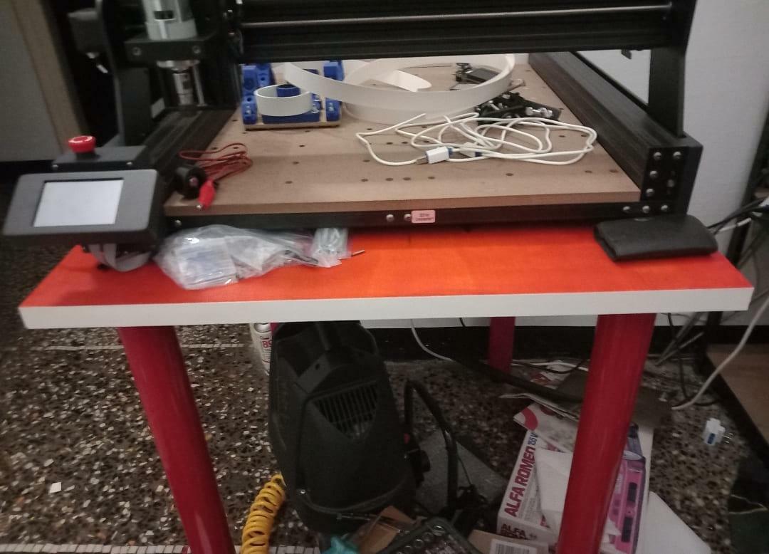

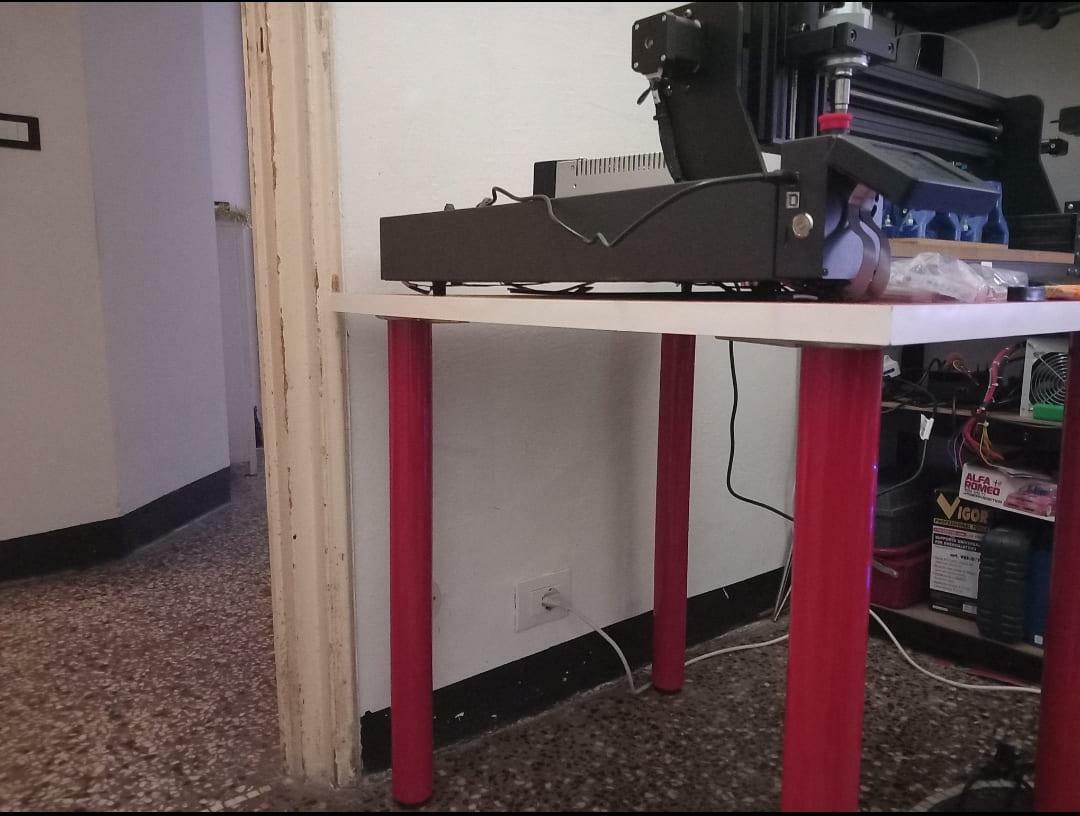

Avendo da poco preso una nuova cnc per l'esattezza la ttc450 della Twotrees ho avuto la necessità di un posto dove appoggiarla, che non sia il pavimento ovviamente.

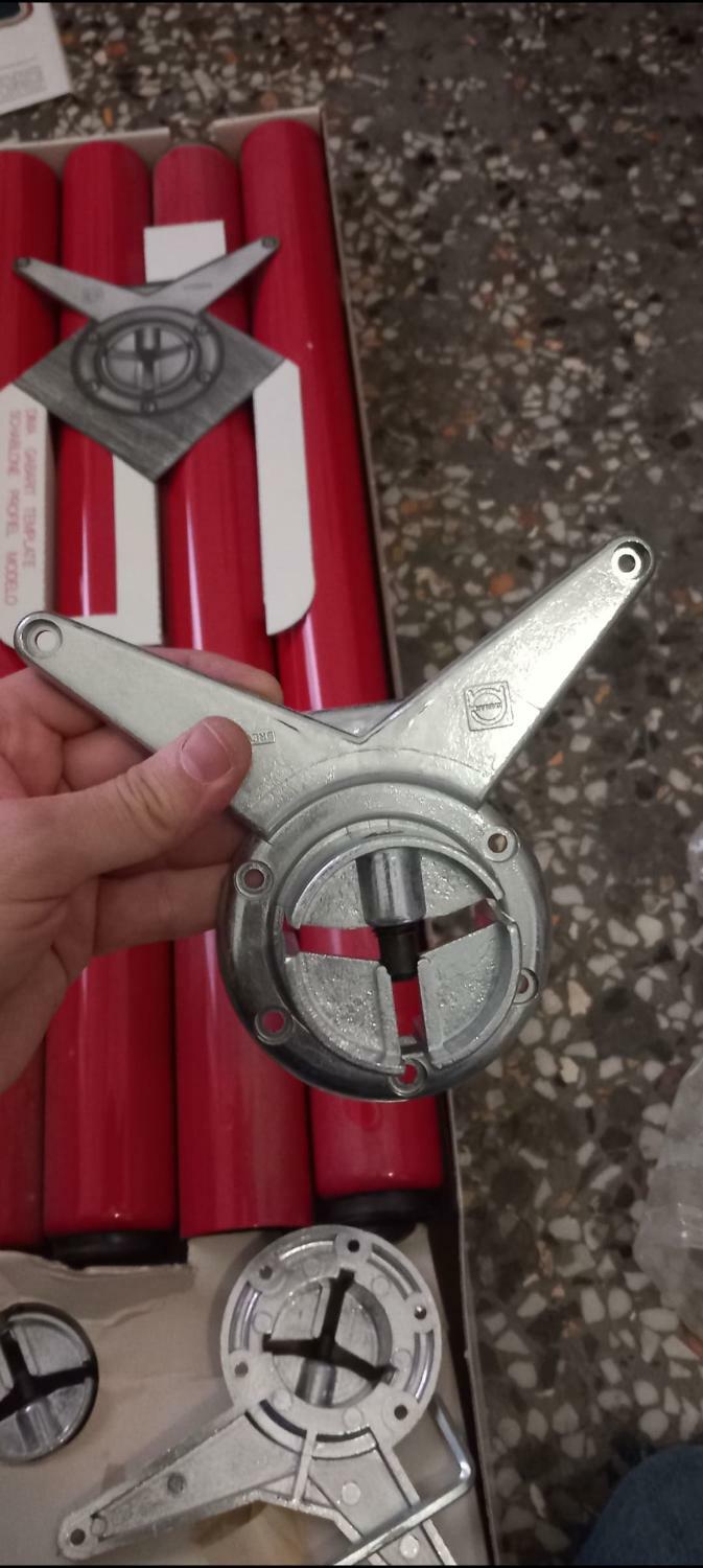

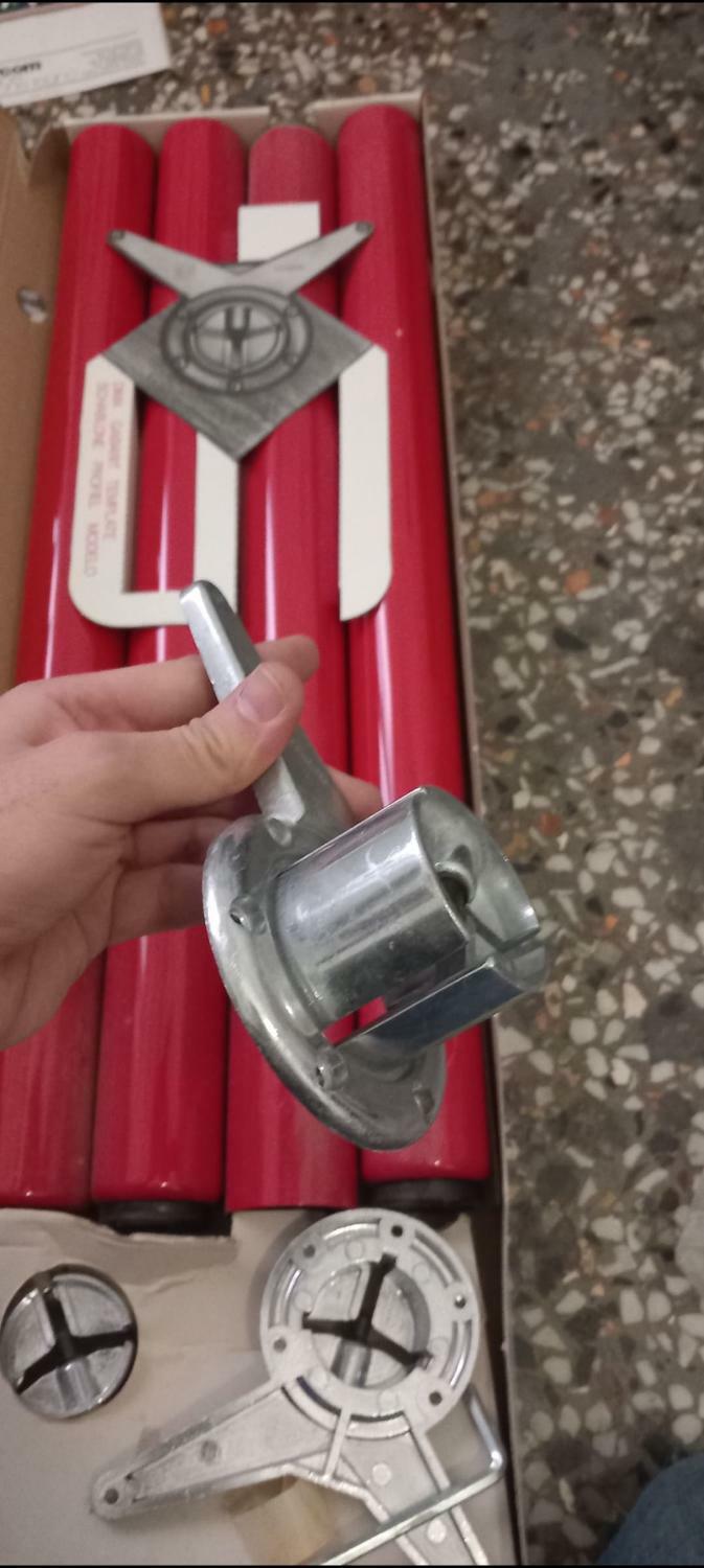

Ho trovato delle belle gambe dove di solito vado a comprare il legno,
Per 25 euro mi sono preso delle belle gambe rosso fiammante in ferro e con delle ghiere che basta guardare le foto per capire che non ne fanno più di così resistenti.
Ovviamente visto che la Camar ha chiuso da tempo.
Screenshot_20231231_230119_Gallery.thumb.jpg.9c7193af6aa687b7c53490a0f388a6ce.jpgScreenshot_20231231_230130_Gallery.thumb.jpg.0074348e564fe9595f85d4c675122661.jpg

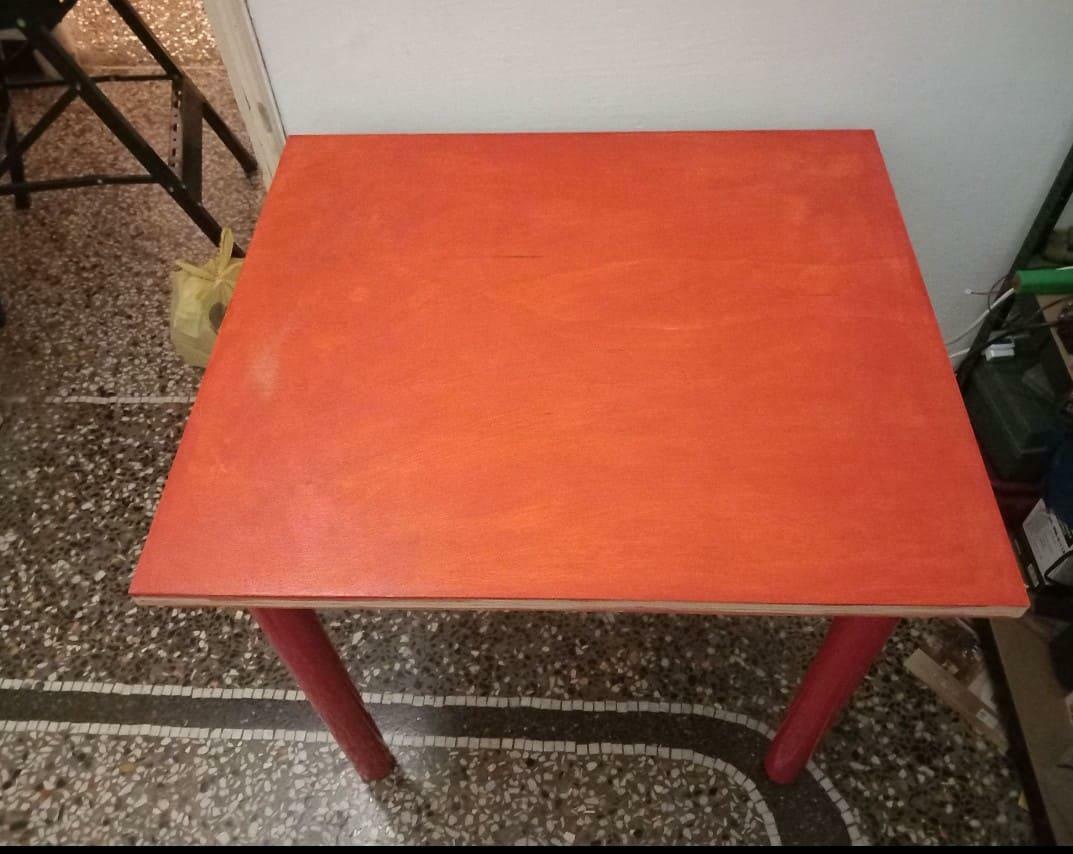

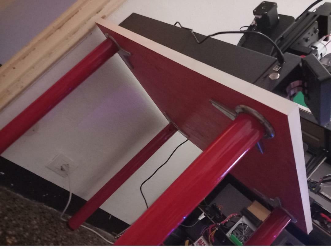

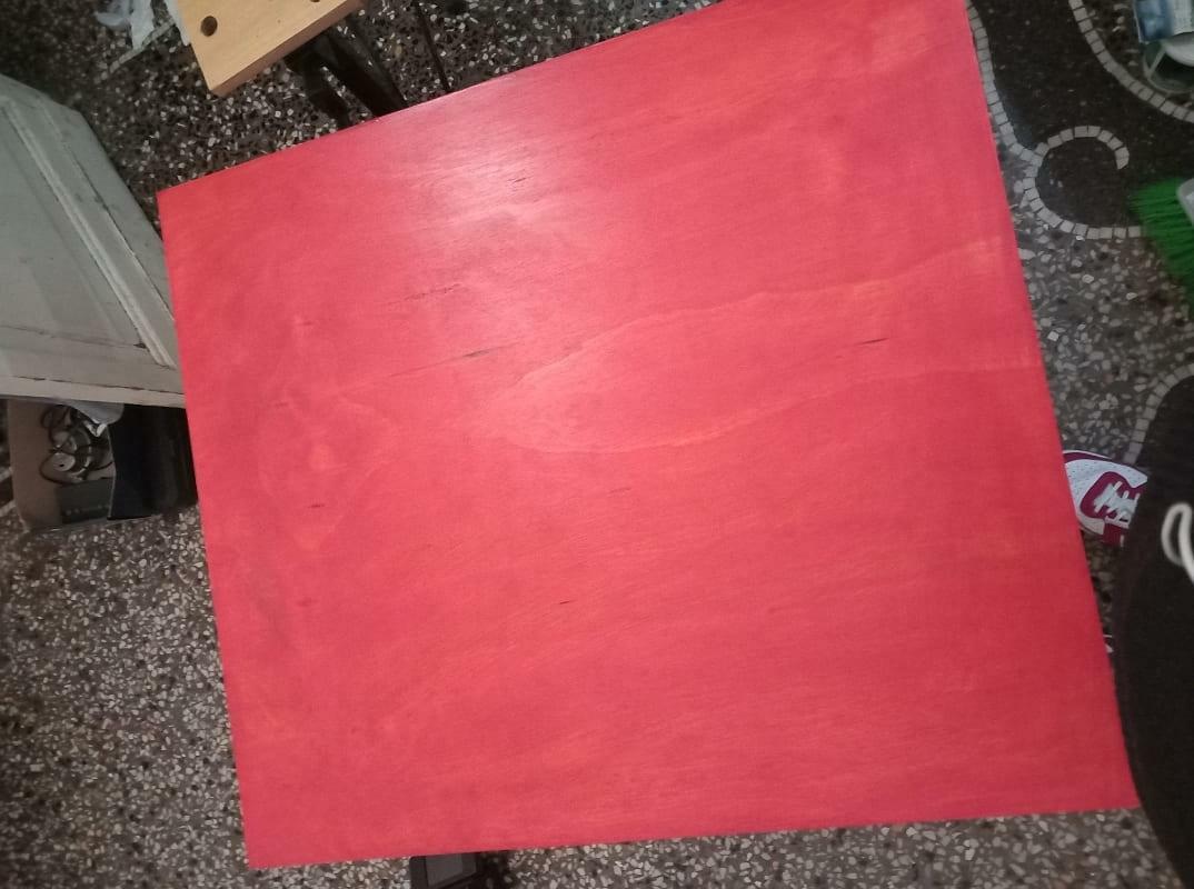

Poi controllando le misure sul sito della Twotrees ho deciso di fare un tavolo  quasi misurato per farci anche un enclusore da appoggiare e bloccare al tavolo (ma quello è ancora work in progress).
Quindi ho preso del multistrato da 25 mm di spessore e come dimensioni 80x70cm, visto il colore delle gambe ho optato per dell'impregnate di colore rosso papavero.

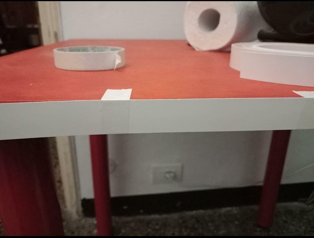

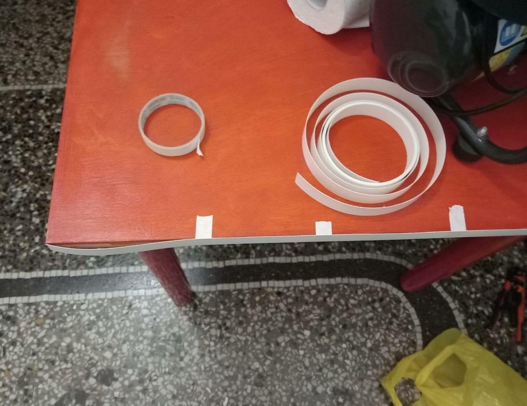

E dopo aver carteggioto a dovere come rifiniture, visto l'utilizzo ho pensato di usare solamente dell'olio paglierino chiaro e per staccare un po usare quei bordi termoadesivi bianchi.
Visto lo spessore del tavolo ho preso il bordo delle medesime dimensioni anche per fare prima, e per aiutarmi a tenerlo fermo in modo che non scappi e  possa lavorare tranquillamente ho usato il nastro di carta quello per la verniciatura.
Alla fine è venuto proprio bene.
