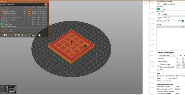

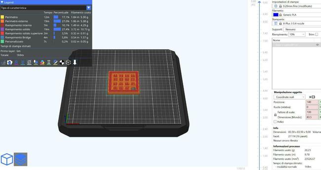

dalle varie recensioni non si capisce bene quale sia la velocità utilizzabile, così ho fatto una prova: ho scaricato lo slicer della QIDI (prusa modificato) e ho provato a preparare il gcode dello stesso pezzo con i  profili predefiniti di Qidi e con i miei, pareggiando riempimento e perimetri su un paio di pezzi;
sul pezzo più grande la differenza è circa 1:3, su quello più piccolo 1:2 (ovviamente i risultati sono solo teorici); è un buon miglioramento, leggermente inferiore a quanto mi attendevo

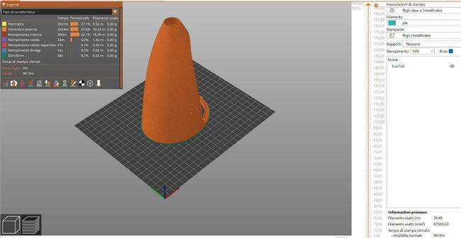

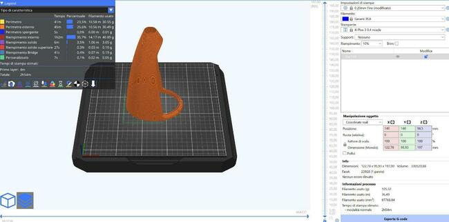

EDIT: ho provato a confrontare un pezzo molto grande con pareti lunghe, in questo caso il rapporto è effettivamente 1:4, comincia ad essere interessante;
in vase mode torna ad essere in 1:2, buono ma...
