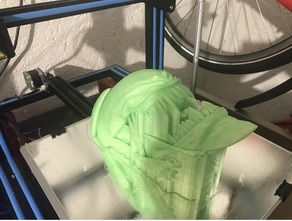

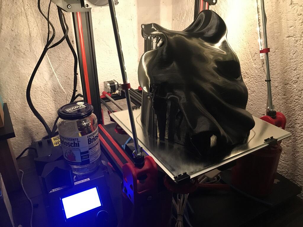

inoltre diciamo che io ho problemi e faccio cosa grandi e diciamo che a volte la mia cr-10 è quasi stretta XD
giusto per fare qualche esempio 😆
20220202_062223614_iOS.thumb.jpg.4a4642707a81946784f4891bec37dcc6.jpg20220808_075556659_iOS.thumb.jpg.20b2398ba99dbc6d67f6c5c4d17c8d0b.jpg20190404_064126479_iOS.thumb.jpg.6797b3900c0f3ec5620751e38012b019.jpg
