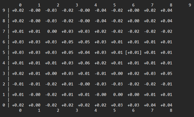

Buonasera, ho una artillery Hornet acquistata da poco e ho problemi di livellamento.
Ho effettuato alcune modifiche:
- un pannello per migliorare il raffreddamento, installato dietro all'estrusore
- 3d touch installato su supporto apposito, trovato su thingiverse.
- Fw aggiornato a Marlin 2.1.1 con implementazione bltouch a sinistra e tradotto in italiano.
Ho effettuato il livellamento manuale e ogni volta che sistemo un angolo, si scalibra un altro e il centro mi risulta sempre più alto.
Ho lanciato la creazione di mesh guidata e da printerface ho recuperato la mesh salvata.
Come risolvo questo problema? Qualcuno ha la minime idea?
Grazie a chiunque riesca a darmi una mano o si cimenti!
2 ore fa, lernat209 ha scritto:
scusa ma hai la perfezione assoluta, di che ti lamenti? 😂
è normale che su un piano da stampante 3d (aka un pezzo di alluminio cinese di bassa qualita' senza nessuna rettifica ne controllo qualita') ci siano delle piccole imperfezioni, e nel tuo caso sono molto piu' che piccole 🤣
il mio piano ha 0,6mm tra due angoli opposti e stampa che è un piacere... un valore preoccupante è il mio, circa mezzo millimetro tra i due angoli opposti è "un limite" tu hai 2\4 CENTESIMI tra il centro e gli angoli  e 2 CENTESIMI SUGLI ANGOLI OPPOSTI e ti lamenti pure 🤯
i tuoi numeri sono talmente buoni che metto seriamente in dubbio la qualita' di questi dati, un piano fatto realmente cosi probabilmente costerebbe 400\500eur o + e probabilmente non sarebbe facile trovare chi è in grado di farlo....

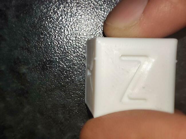

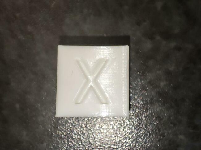

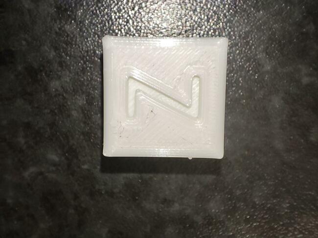

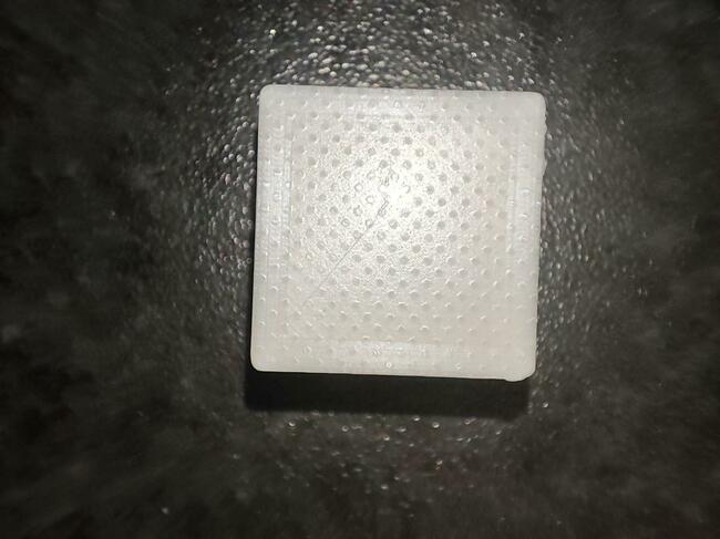

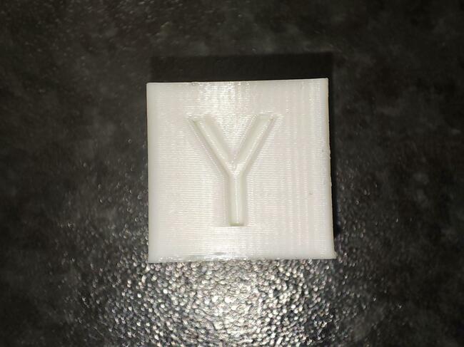

Allego foto cubo xyz per valutazione e per vedere se modificare qualcosa nella procedura.
