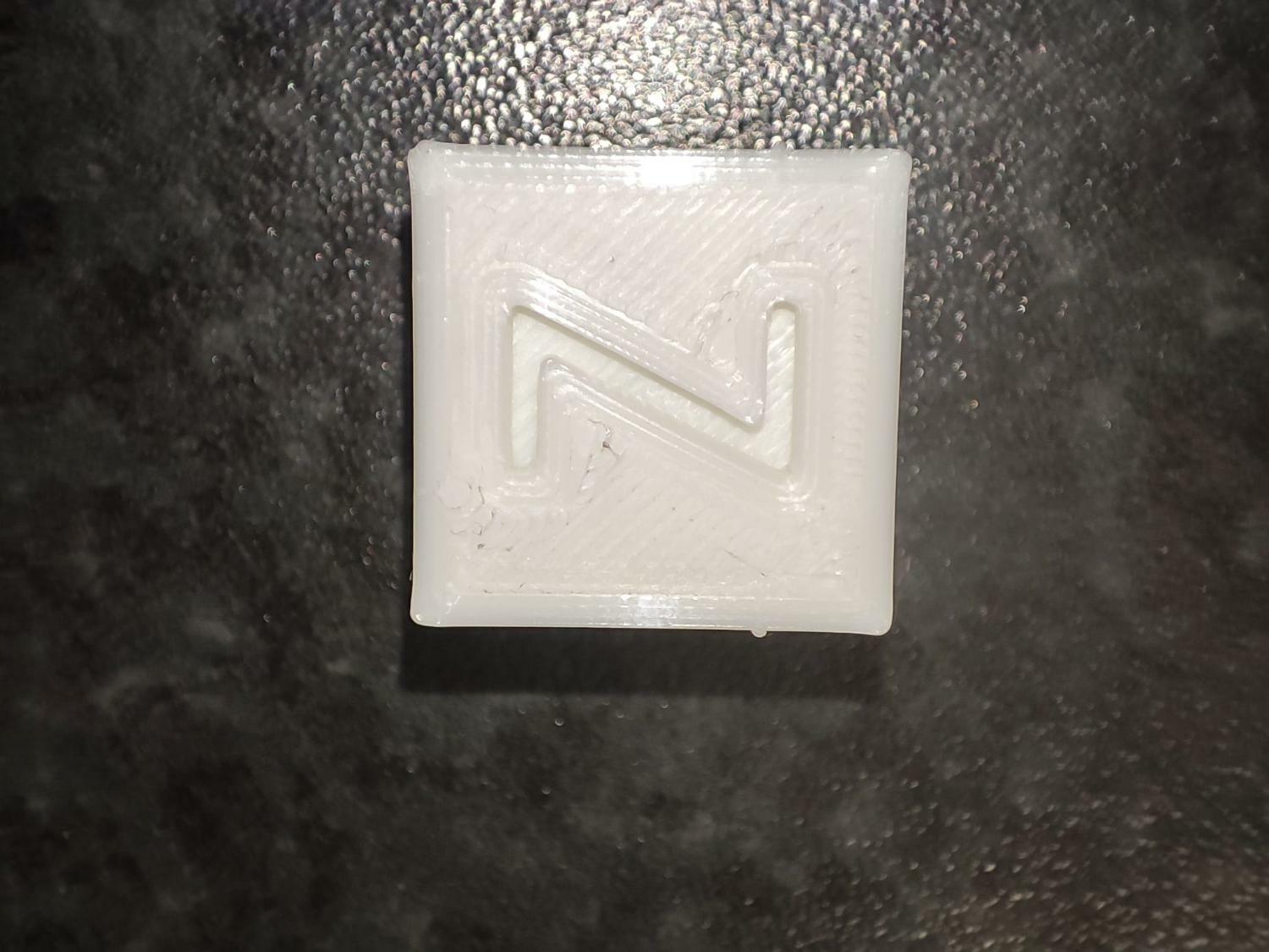

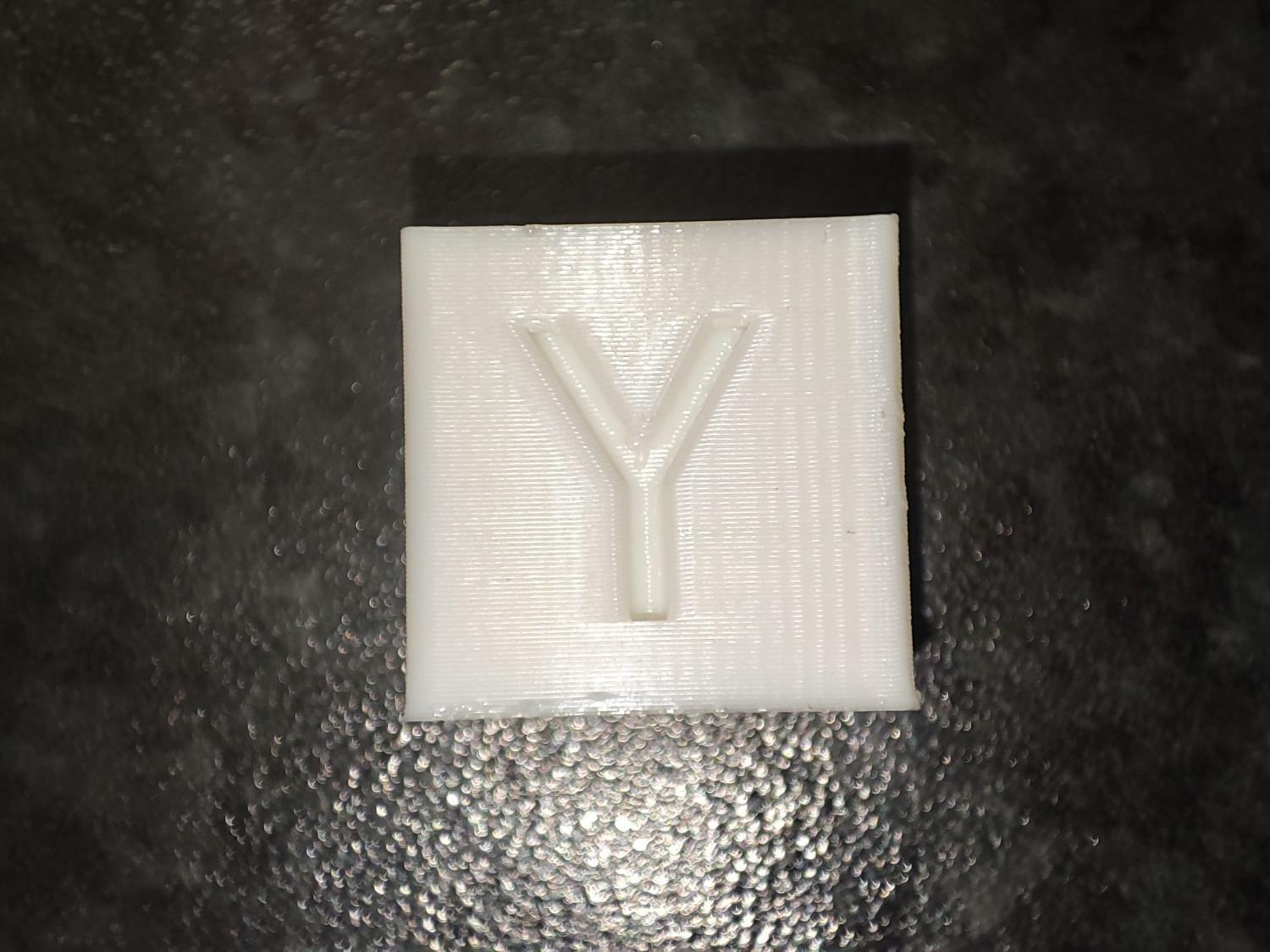

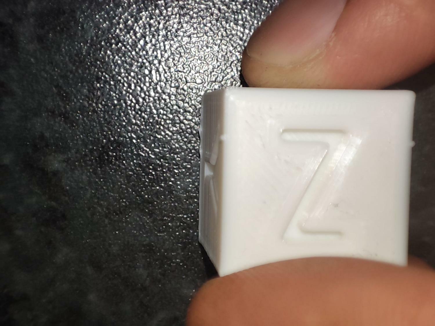

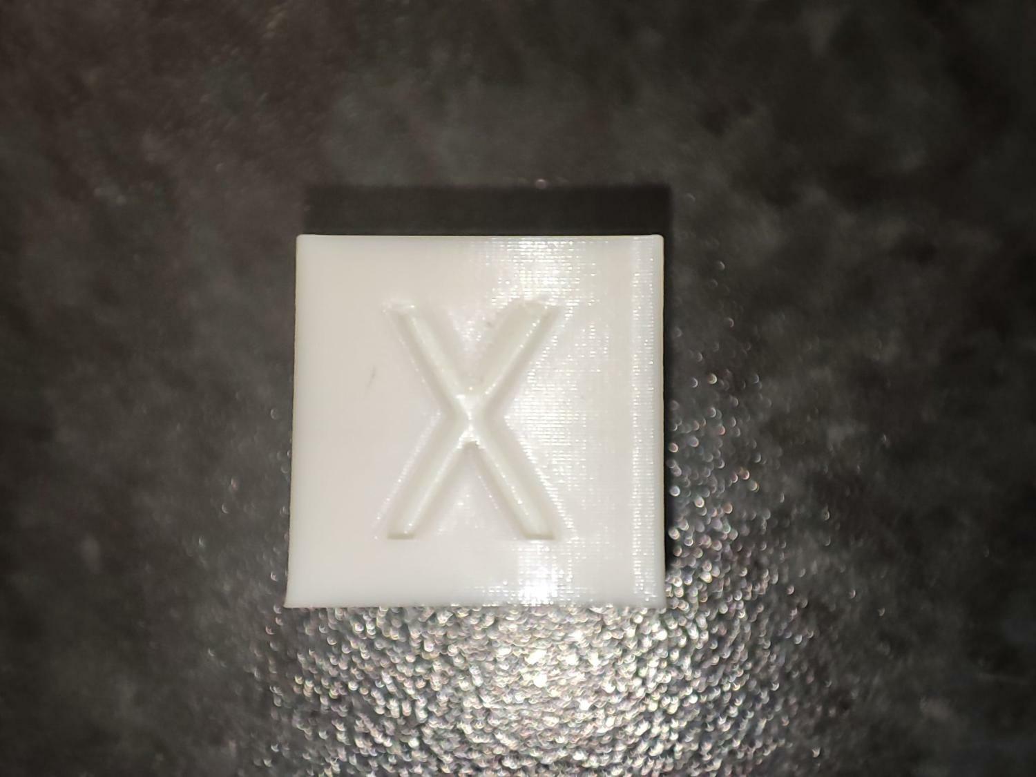

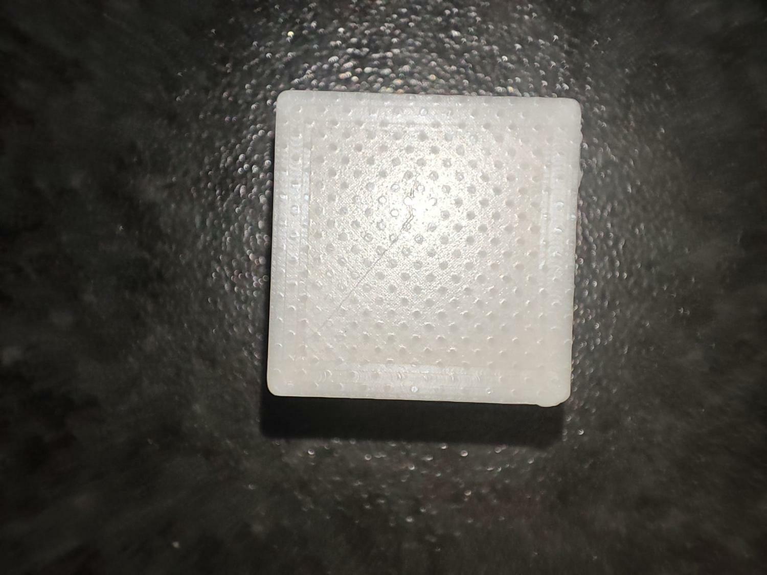

  4. La superficie di stampa è in vetro, ma non c'è verso di fargli stampare il primo layer in maniera decente. Ho provato anche a modificare vari parametri sullo slicer, ma nada. L'ugello è l'unico componente su cui sono in dubbio Stasera stampo un cubo xyz con settaggi standard e posto il risultato. Questo problema di dislivello ce l'ho anche sulla Ender 3 S1 pro, ma i layer sono perfetti e aderisce da dio, ma non vale perché il piatto è in PEI😂

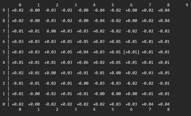

  5. Buonasera, ho una artillery Hornet acquistata da poco e ho problemi di livellamento. Ho effettuato alcune modifiche: - un pannello per migliorare il raffreddamento, installato dietro all'estrusore - 3d touch installato su supporto apposito, trovato su thingiverse. - Fw aggiornato a Marlin 2.1.1 con implementazione bltouch a sinistra e tradotto in italiano. Ho effettuato il livellamento manuale e ogni volta che sistemo un angolo, si scalibra un altro e il centro mi risulta sempre più alto. Ho lanciato la creazione di mesh guidata e da printerface ho recuperato la mesh salvata. Come risolvo questo problema? Qualcuno ha la minime idea? Grazie a chiunque riesca a darmi una mano o si cimenti!
