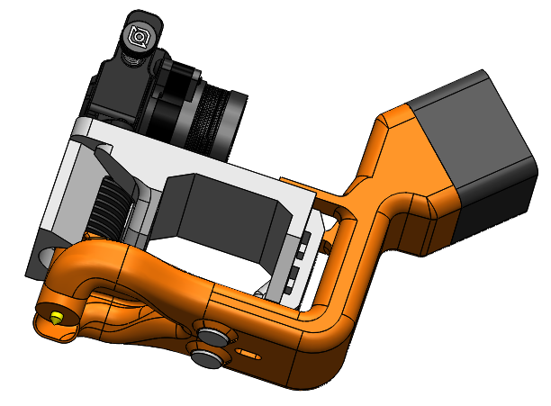

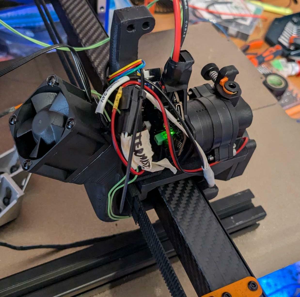

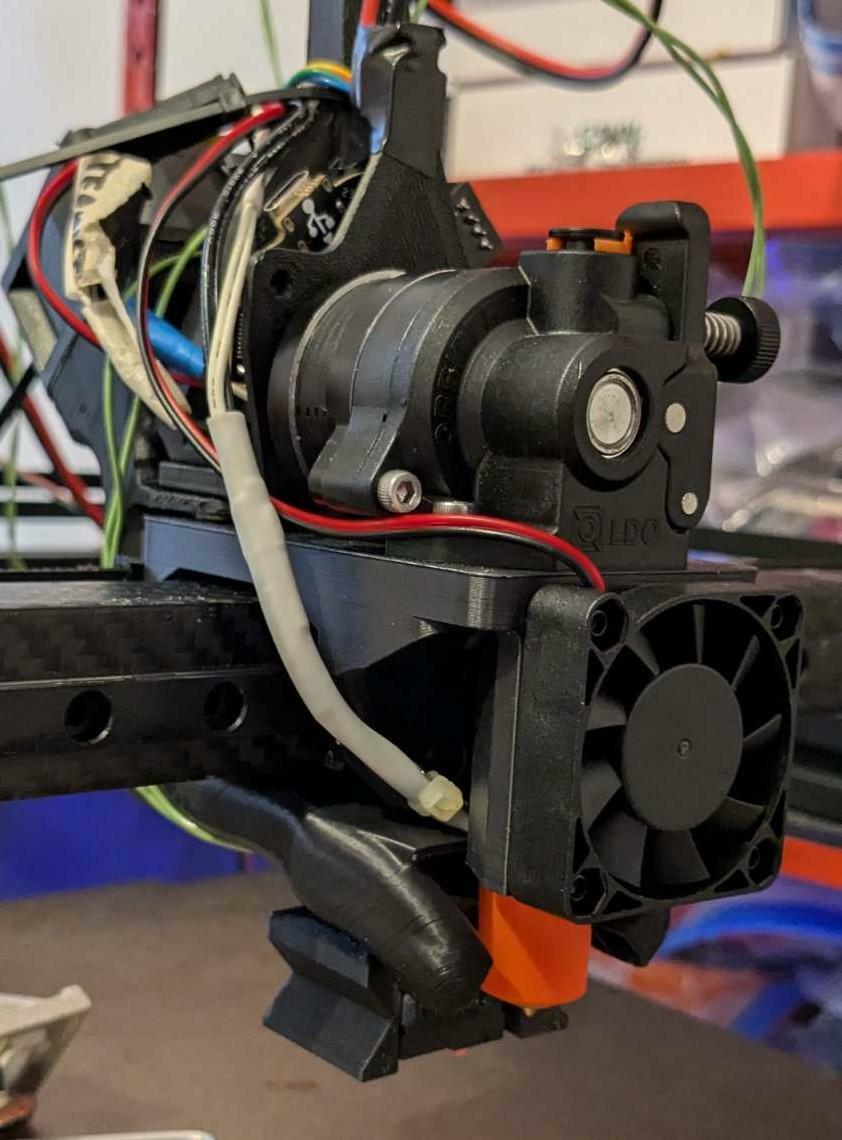

Cubo Inviato 17 Agosto 2024 Autore Inviato 17 Agosto 2024 (aggiornato) Incredibile, finalmente sta stampando !!! 🎉 La ventola di cui parlavo è una bestia, l'ho messa a 5v e dal condotto di raffreddamento pezzo esce aria in abbondanza. A 12v (100%) soffia anche troppo, penso sia paragonabile a quelli che mettono i "cpap" e a nessun altra ventola "normale". Il clicky probe "mio" funziona, mi son fatto due macro (monta e smonta) molto semplici ed efficaci. Non so come, nei file di configurazione del clicky originale, siano stati capaci di mettere 3-400 righe di codice... Ci avranno incollato la divina commedia in mezzo forse. Ho una macro "START" che: azzera x ed y, monta il clioicky probe, azzera z, fa lo Z_TILT, parcheggia il probe. Ora mi manca soltanto il bed mesh leveling e poi tutte le funzioni "lato nozzle" tipo pressure advance, input shaper, calibrare i PID, ecc... Al momento sta stampando in vase mode, pla a 14 mm^3/s senza problemi (non ho mai visto girare così veloce la bobina del filamento), 15K di accelerazione senza problemi (avevo già testato i 20k con successo) solo il frame balla un po' tanto ma devo ancora avvitarlo al muro. L'unica cosa fastidiosa è il rumore di "squittii elettrici" che fanno i motori. Sembra di ascoltare la traccia sonora di un film anni 90 con un calcolatore, solo che qui è inca**atissimo e fa un baccano tremento... bip bop bi bi bi bo bi bi 😆 E' piuttosto acuto e il microfono del telefono fa fatica a prenderlo. Ho solo un problema (al momento...): quando regolo lo z-offset e faccio salva, mi dice che l'impostazione interferisce con il valore che gli ho già dato nel file di configurazione nella seziona probe... ma se non gli do quel valore mi da errore e dice che va inserito... 🤔 Ps. Altra domanda, per caso si trovano tubi di ptfe con diametro interno abbondante (tipo 2mm) per far passare bene il filo? Avendo un reverse bowden non ha senso avere il ptfe preciso, anzi se è lasco fa anche meno attrito 🤔 (ne sto usando uno arancione di marca sconosciuta ma mi pare faccia troppa fatica a passare il filo anche se poi l orbiter traina comunque tutto) Pps. Qualcuno ha provato lo sherpa mini ? Mi piacerebbe provarlo perché è più stretto dell'orbiter (manca appunto la sezione con gli ingranaggi orbitali) e dopo tutto non è che serva tutta la forza dell'orbiter per stampare... Modificato 17 Agosto 2024 da Cubo 2 Cita
