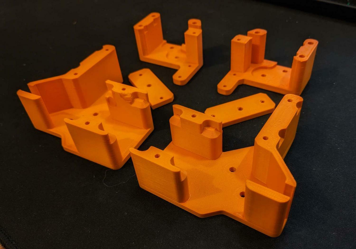

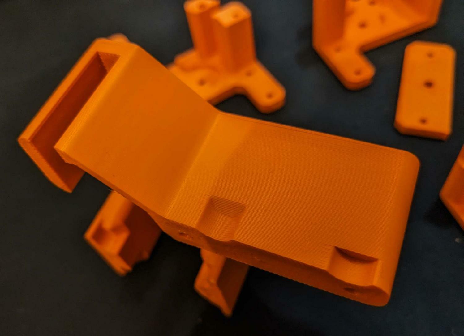

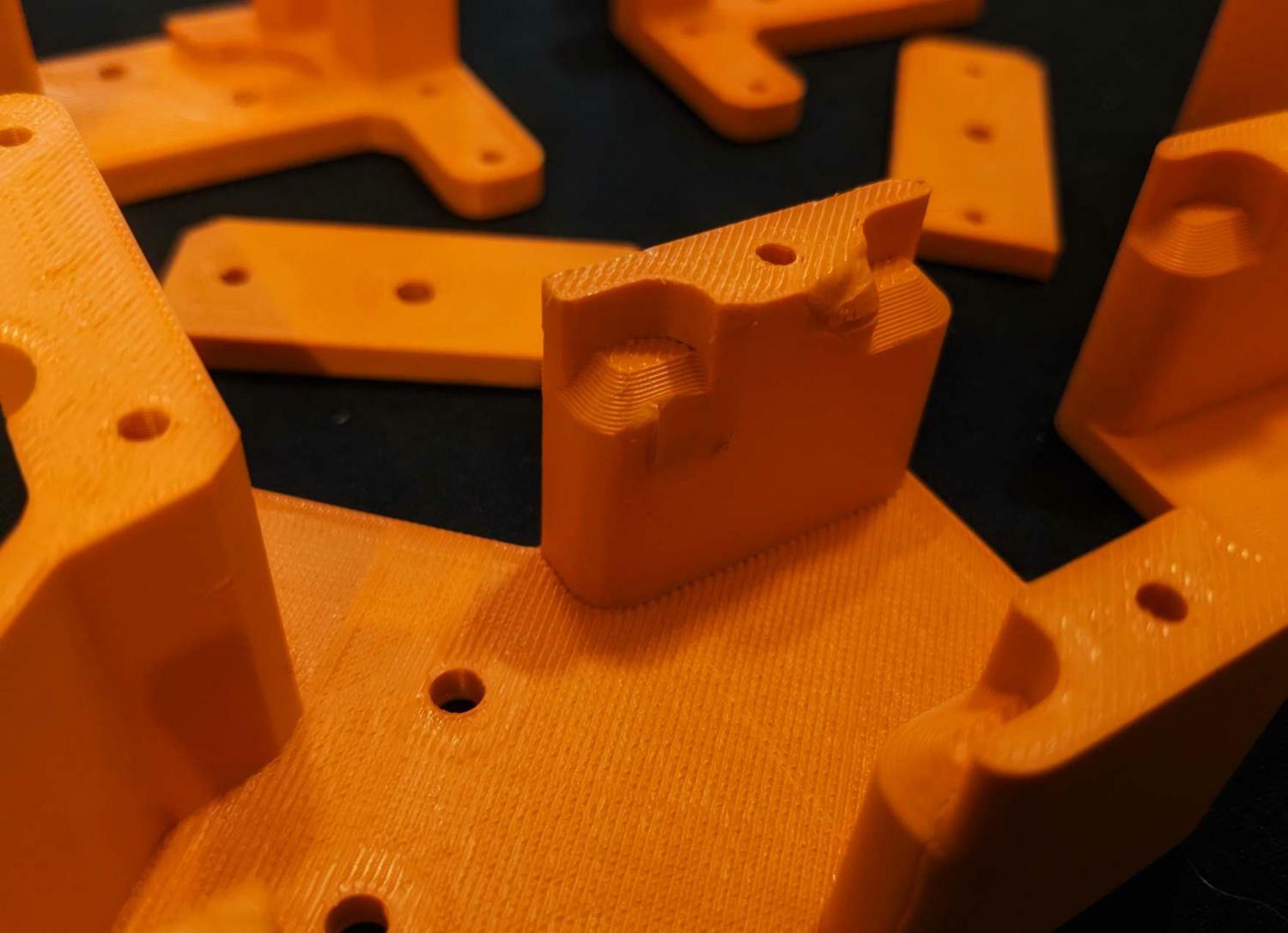

Comunque ho stampato tutte (meno una) le staffe 🎉
Anche quelle che dovevano essere in metallo 🎉🎉🎉🤣 (almeno vado avanti a montare, poi le farò in alluminio/ferro come previsto).
