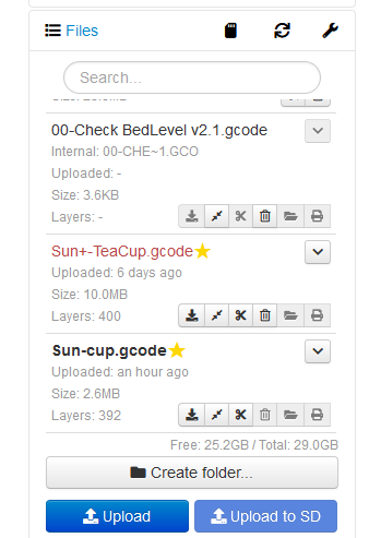

Ho già provato OctoPrint ma non ne sono entusiasta onestamente, per riuscire a controllare la stampante, cambiare settaggi mentre lavora sono costretto a lanciare la stampa dall'interfaccia OctoPrint quando per abitudine io lancio sempre dal display, guardando se il primo layer è ok.. poi l'abbandono al suo destino controllando con la webcam.

Mi piacerebbe anche riuscire col wifi a passare un file dentro l'SD della stampante.. con Octoprint sembra esserci l'opzione ma non capisco dove va a finire il file in quanto nella micro SD della stampante non c'è.. forse nella memory del raspberry?

Io lo faccio comodamente dalla stampante usando Octoprint. Mi sono comperato un monitor touch da collegare direttamente al raspberry, ho montato Octodash sul raspby ed e' come avere un ulteriore display touch oltre a quello della stampante. Da remoto controllo la stampante via rasppi e quando mi sposto vicino alla stampante, sempre dal monitor del raspi faccio il "controllo di fino"
faccio anche questo con rasppi:
da interfaccia web su raspi posso fare upload dei file sulla mem interna o sulla SD

Per il comando di Upload su SD, ho provato ma non ho capito dove finisce.. di sicuro non nell'SD della stampante, lì non c'è se pur posso lanciare la stampa ecc.. quindi da qualche parte finisce, non ho controllato se sul raspi..
