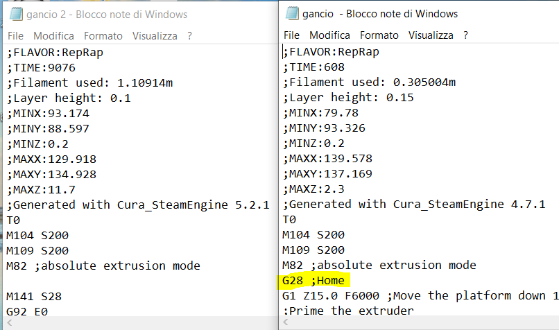

ciao ragazzi,ho aggiornato la versione cura dalla 4.7 che avevo alla nuova 5.2 ma mi sono accorto che mentre prima il file gcode prevedeva un posizionamento preliminare alla locazione home per poi traslare verso il centro del letto,adesso invece prende per buona la posizione di ovunque si trovino gli assi e fa il solito movimento per spostarsi al centro del letto ,ma l'estrusore potrebbe già essere al centro in partenza o se non peggio dal lato opposto all'home con conseguente sgranamento dei motori e letto totalmente fuori,quindi: c'è qualche impostazione sul nuovo software che dica allo slicer di andarsi a posizionare prima alla home e da la poi traslare al centro per iniziare la stampa?
inoltre pensate che la mia ender 3 pro possa aver accusato il colpo dello sgranamento per qualche sola volta? grazie

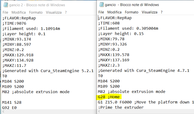

ho aperto 2 file generati dalle 2 versioni di cura col blocco note, ed ad esempio nell'ultima release manca il parametro "G28 home",magari un aiuto gentilmente.... 🙏

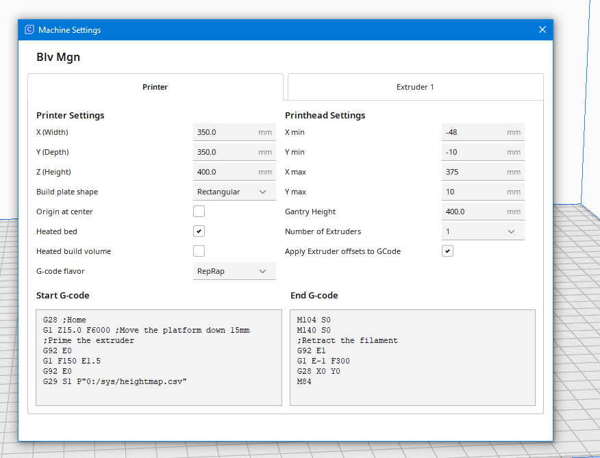

se manca g28 nello start gcode è un bug della nuova versione oppure hai dimenticato di modificare qualche parametro nella sezione "impostazioni della stampante"...adesso lo scarico pure io e vediamo che succede
aggiorno:
il mio start gcode è stato mantenuto identico a quello che avevo prima, quindi teoricamente tutto dovrebbe funzionare comunque.

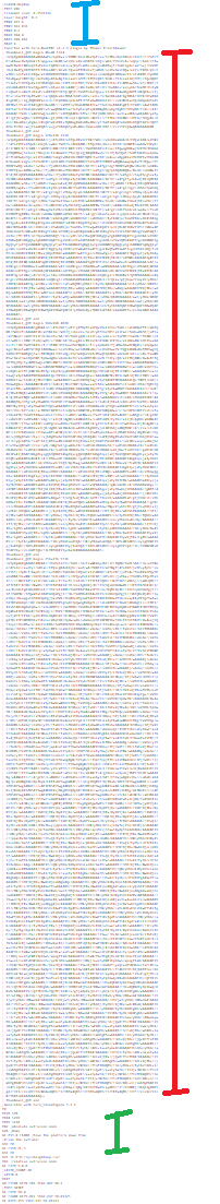

ho guardato al gcode creato con cura 5 e ho notato che...b'è...c'è qualcosa di strano...
in blu ci sono dei dati che indicano il numero totale dei layer etc...
in verde è il mio start gcode...
in rosso dati corrotti e senza senso 😜
cura 5 non è ancora pronto, anche perche' quando è pronto ogni volta che apri cura 4 ti scassa i maroni per aggiornarlo quindi io aspetterei.
tuttavia questo gcode creato dovrebbe funzionare, al massimo cancelli quelle 500 righe sballate a mano.
questo è il mio start gcode puoi inserirlo nel tuo start gcode e risolvere quello che sembra sia il tuo unico problema:
g29 s1 F "0:// .... " a te non serve e non devi metterlo

il tuo problema del codice insensato potrebbe essere dovuto ad un oggetto non mainfold,oppure un worm?
