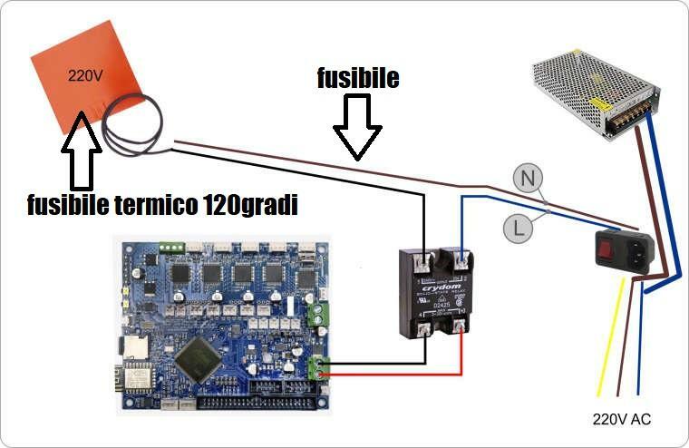

Domanda un po' sciocca. Se prendessi un piatto riscaldato 220V (per sostituire il 12V standard) come cambiano le connessioni?😅
17 minuti fa, Andreabonny ha scritto:
Ha un valore fisso tipo 2/4A?
🤯 dipende da quanto assorbe il piano, supponiamo sia da 200watt
A=Watt\Volt = 200\220= 0,90 A quindi un fusibile da 1ampere almeno. direi che per lo scopo 2A di fusibile è la cosa giusta
se lo metti da 4ampere ti brucia e dalle macerie puoi recuperare il fusibile ancora perfettamente funzionante.
La tensione di eccitazione del relè la trovo scritta sul datasheet della scheda madre vero?
il rele' allo stato solido lo devi prendere a parte, ovviamente ne prenderai uno adatto al tuo scopo ac\dc.
gia' sai che la tua scheda va a 12volt quindi un rele' con ingresso dc che supporta 12volt con amperaggio sufficiente per alimentare il bed da X watt.
