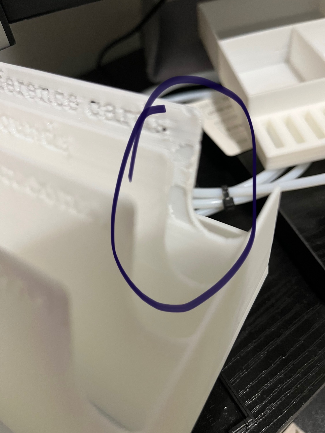

Premesso che comincio la discussione qua perché vorrei capire delle cose specifiche della stampante in oggetto.
Cominciamo dal principio, cerco di dare più informazioni possibili da subito.

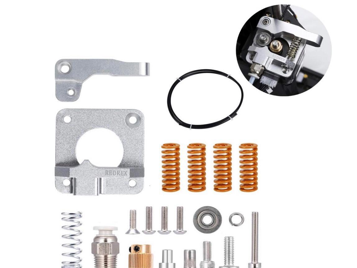

Stampante stock, di cui ho cambiato la meccanica dell’estrusore con un meccanismo metallico dato che leggevo che lo stock è fragile. Calibrata la “portata” del nuovo meccanismo, magari sono fuori di qualche 0,x%, ma non credo sia la causa dei miei problemi.
calibrazione x y e z non fatte perché la precisione è soddisfacente

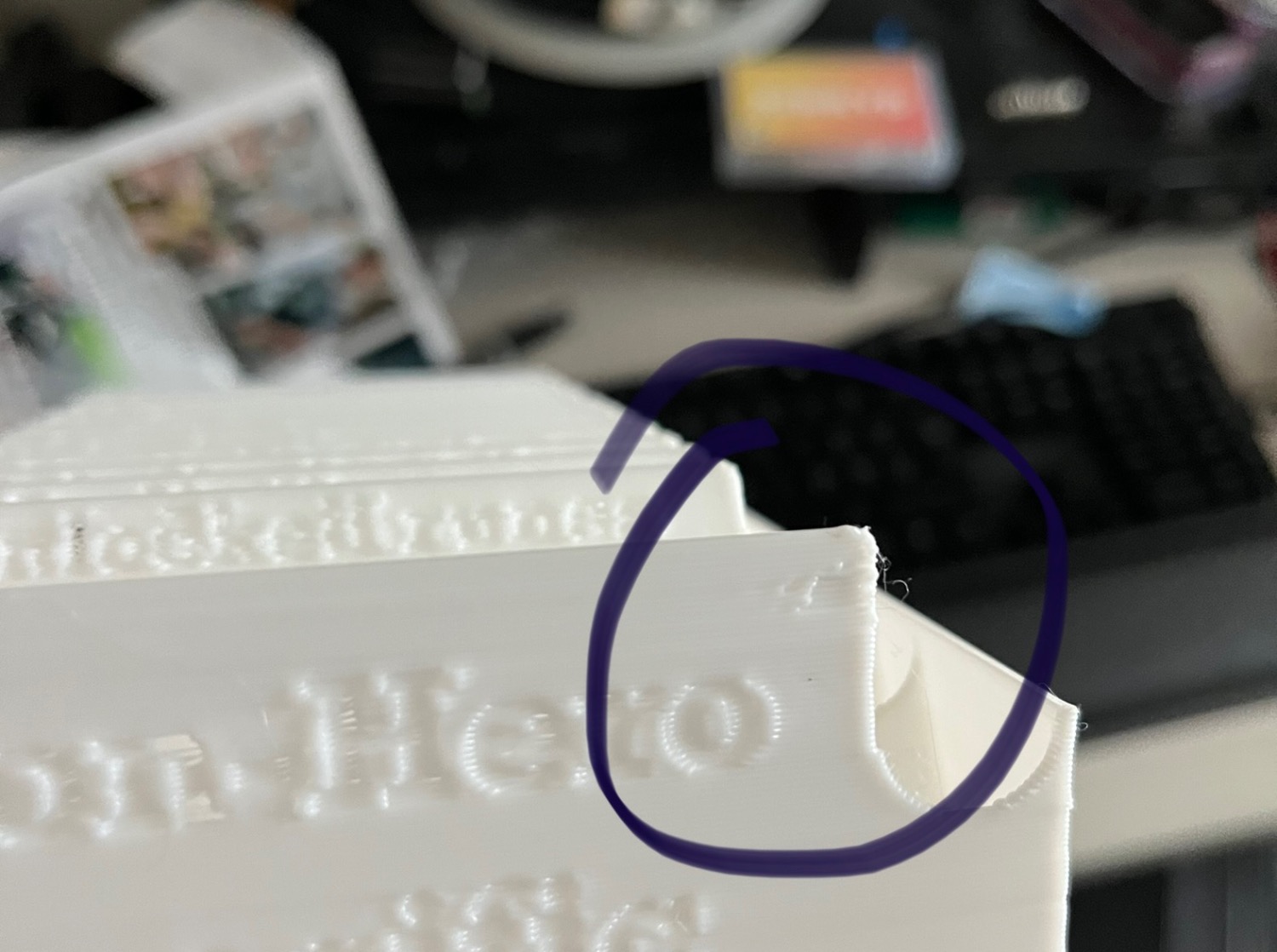

Volendo stampare cose grandi e senza grandi dettagli ho montato un ugello da 0,6. Uso layer height 0,48 e line width 0,8. Ogni tanto sembra che si perda un pezzo di linea e onestamente non ci ho fatto troppo caso, non mi sembrava importante. Ora stampo questo e trovo questi buchi. Posso anche accettare che dove ci sono le scritte ci sia un buco, magari lì non ci stava fisicamenre il filamento. Ma gli altri?
Un amico mi dice di lavorare sulla linear advance. Peccato che il firmware ufficiale non sembra supportarlo e che sembra che la scheda madre non lo supporti per via del driver dell’estrusore. Aggiungiamo che creality non sembra che mantegna la scheda al passo con i firmware.
Leggevo anche che può essere anche la funzione di resume da power loss che crea della lag sul microcontrollore in lettura scrittura della sd. In effetti il problema mi è comparso in un pezzo dove le istruzioni sono aumentate.
Innanzitutto il problema è arginabile con l’hardware in mio possesso? Parlano tanto di schede a 32 bit… vale la pena valutare un cambio? E dove devo andare a parare?
2 ore fa, poggiaus ha scritto:
line width 0,8.
questo è un valore molto alto è il 133%...eviterei valori oltre il 120%, anche se questo parametro io preferisco tenerlo al 100%.
mandare in pausa crea spesso "problemi" se possibile sempre meglio evitare
Ma gli altri?
hai troppi buchi, ne vedo a migliaia.... la causa dei buchi è un impostazione sbagliata nello slicer, niente di troppo esotico.
o stampi a temperatura troppo bassa o stampi troppo velocemente, se guardi al bordo della stampa non è buono per niente in generale...
direi che potrebbe valerne la pena, le schede madri stock sono tute una mezza schifezza ma non ti aspettare di vedere chissa' quale cambiamento, all'atto pratico non cambia molto tra una 8 o32 bit ma hai tante piu' funzioni e possibilita' di sperimentare.
N.B. se cambi scheda cambi il firmware e devi editarlo!
una soluzione economica sono le schede skr, un'altra soluzione economica sono le schede Duet clone (dove installare il firmware è molto semplice) la soluzione topm portafoglio permettendo sono le Duet originali con il Paneldue

1 ora fa, poggiaus ha scritto:
sulla SD un file dove viene scritto dove si è arrivati con la stampa
è la scheda a scriversi il suo file mentre stampa ma non credo comporti alcun problema....sta storia del "lag" è la prima volta che la sento...
purtroppo su alcune schede, specialmente a 8bit, non e' cosi' inusuale che se hai la funzione di resume delle stampe ti ritrovi artefatti sul risultato finale. Se la scheda e' in affanno, il fatto di dover leggere e scrivere su SD puo' creare delle pause che si traducono in accumulo di materiale in alcuni punti. La soluzione a costo 0 e' disabilitare la funzione, altrimenti si prende una scheda SD piu' veloce e, alla peggio, se vuoi fare lo sborone, passi ad una scheda a 32bit 😄
Beh fino ad un certo punto.
La scheda SD veloce non penso sia la soluzione, in quanto l'utilizzo con un semplice microcontrollore con risorse limitate porta a inserire nel firmware soltanto dei "driver" per SD base con capienza ridotta. Ad esempio una Mars 3 a resina (prodotto anche abbastanza nuovo) fa casini quando si usano pendrive molto grandi.
Ora non so quali siano i limiti di una scheda madre della mia stampante, ma se arriva ad un certo punto a far fatica a gestire un set di 5-10 righe di coordinate al secondo (ad essere generosi) non penso abbia grandi risorse per scrivere una SD card velocemente.
