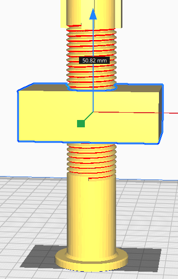

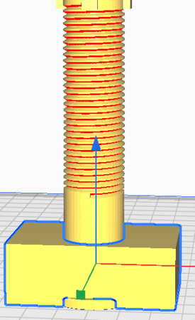

se prendo un modello in cura e lo alzo lungo Z appena lo "mollo" col mouse, me lo rimette appoggiato per terra. Come faccio a stamparlo "sospeso" ? (ovviamente facendogli generare i supporti).
Praticamente devo stampare questa asta filettata e mettere il bullone rettangolare all'altezza giusta perché si stampi con i filetti non sovrapposti ma non mi lascia variare l'altezza come detto e me lo riporta come nella seconda figura.
in preferenze- generali- devi togliere la spunta da "poggia i modelli automaticamente"
