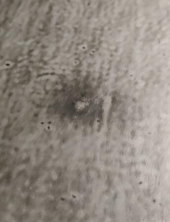

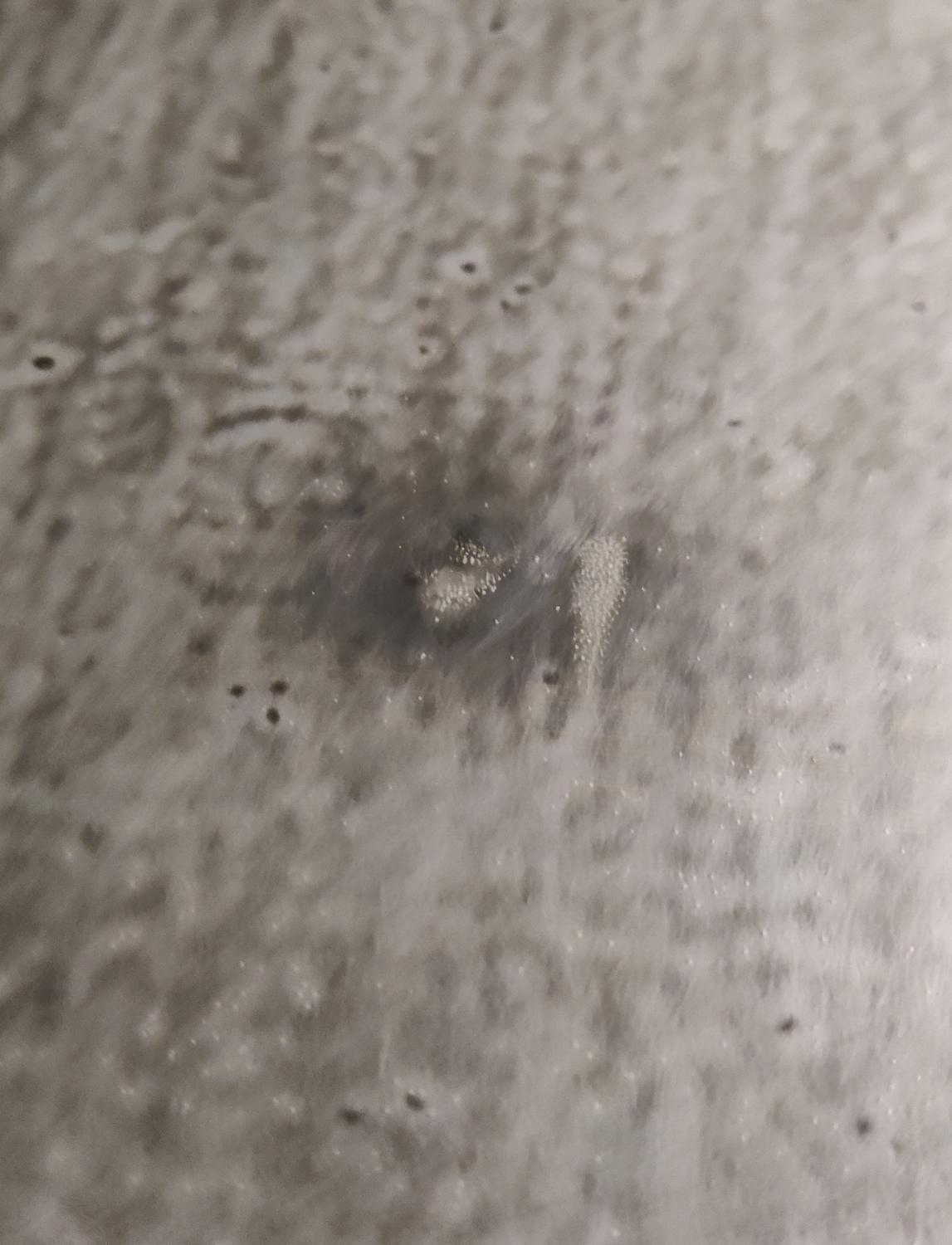

dnasini Inviato 12 Novembre 2022 Inviato 12 Novembre 2022 Ciao a tutti, sono un felice utilizzatotore di piatto PEI della TwoTree da oramai piu' di un anno senza aver mai avuto problemi degni di nota. Da una settimana ho ricominciato a stampare ABS con piatto a 100C e ho notato quasi da subito una "deformazione" del piano A piatto freddo e' quasi impercettibile al tatto ma con piatto a 100C si sente la protuberanza. Sembra proprio che il foglio di PEI, in quel punto, si sia scollato e che con il calore si "gonfi" tanto e' che, a fine stampa, provando a schiacchiarlo e' come se si reincollasse e tornasse come prima. Secondo voi posso in qualche modo rimediare o devo rassegnarmi a sostituirlo? tenete conto che e' stato il mio primo piatto in PEI e ci sono molto affezionato, oramai si e' instaurato un legame..... e' come uno di famiglia..... ecco, e' un po' come fosse uno dei miei due gatti che ma non roppe i marroni...... Â Â 2 Cita
Cubo Inviato 12 Novembre 2022 Inviato 12 Novembre 2022 Non so se si può recuperare però ho letto da qualche parte (marari era qui) qualcun'altro lamentarsi di quel piatto della Two trees. Se decidi di cambiarlo per prevenire queste cose dovresti prenderne uno "powder coated". Se ho capito bene resistono meglio degli altri (che immagino siano fatti con una pellicola in pei). 1 Cita
Killrob Inviato 12 Novembre 2022 Inviato 12 Novembre 2022 tienilo fino a che non si buca... poi lo cambi Cita
dnasini Inviato 12 Novembre 2022 Autore Inviato 12 Novembre 2022 3 minuti fa, Killrob ha scritto: tienilo fino a che non si buca... poi lo cambi ci ho pensato e fintanto che ho cose piccole e stampo PLA nn e' un grosso problema. Il discorso e' che il difetto e' prossimo al centro, quindi mi penalizza su stampe di una certa diemnsione. Ho cmq un piatto TT di ricambio quindi male che vada vadi con quello, ad ogni modo, sto ordinado sempre della TT quello in PEI verniciato a polvere da entrambi i lati 2 Cita
Ziki00 Inviato 13 Novembre 2022 Inviato 13 Novembre 2022 Stesso problema con quello liscio, passato a quello a polvere va una bomba. Resiste molto meglio alle temperature per ABSÂ 1 1 Cita
NicoNico Inviato 14 Novembre 2022 Inviato 14 Novembre 2022 Ciao anche io, dopo un po' di stampe fallate, sono passato alla doppia faccia verniciata a polvere della FYSETC, una cosa mi domandavo però: ho assicurato il piatto con dei morsetti a binario(classici profili a C con grano per serraggio), ma verso il centro ho comunque dei problemi di adesione con materiali tipo ABS o ASA. Non è che non avendo un piano biadesivo tra la macchina e il PEI verso il centro si crea un rigonfiamento? qualcun altro ha riscontrato lo stesso problema? Scusate il semi-off topics ma poi la domanda finale è la stessa: devo sostituirlo? Cita
Killrob Inviato 14 Novembre 2022 Inviato 14 Novembre 2022 Io toglierei quei morsetti di fissaggio, il metallo si dilata sempre e i morsetti lo tengono fermo, potrebbe essere questa la causa del rigonfiamento al centro, levali e fai una prova 2 Cita
NicoNico Inviato 14 Novembre 2022 Inviato 14 Novembre 2022 2 minuti fa, Killrob ha scritto: Io toglierei quei morsetti di fissaggio, il metallo si dilata sempre e i morsetti lo tengono fermo, potrebbe essere questa la causa del rigonfiamento al centro, levali e fai una prova proverò, grazie! Cita
Cubo Inviato 14 Novembre 2022 Inviato 14 Novembre 2022 Il 12/11/2022 at 15:09, dnasini ha scritto: Sembra proprio che il foglio di PEI, in quel punto, si sia scollato e che con il calore si "gonfi" tanto e' che, a fine stampa, provando a schiacchiarlo e' come se si reincollasse e tornasse come prima. Idea che mi è venuta: se si gonfia significa che forse c'è pressione sotto. E se ci facessi un piccolo foro con un ago? Magari non si gonfia piĂš đ¤ 1 Cita
dnasini Inviato 14 Novembre 2022 Autore Inviato 14 Novembre 2022 35 minuti fa, Cubo ha scritto: E se ci facessi un piccolo foro con un ago ma sai che ci ho pensato anche io? tanto, buttarlo x buttarlo.... una prova la faccio..... Â 1 Cita
