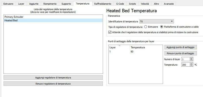

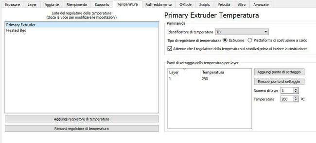

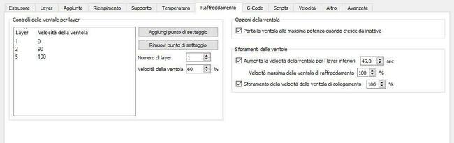

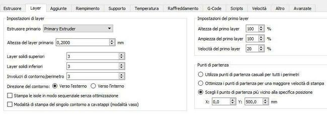

buongiorno sto seguendo i vostri consigli,  ma alcune volte durante la stampa il pezzo si stacca dal piatto, impostato la temperatura del piatto a 90° e l'estrusore a 250°, qualche consiglio?
simplify3d non lo conosco ma dalla terza foto vedo "aggiungi punto di settaggio" se clicchi li ti aggiunge un punto e puoi mettere 2 sul layer e 100 sulla temperatura, mentre sul primo metti 105 alla temperatura.
Puoi fare lo stesso con l'hotend mettendo 250 al primo layer e 245 dal secondo in poi
Si esatto funziona così.
